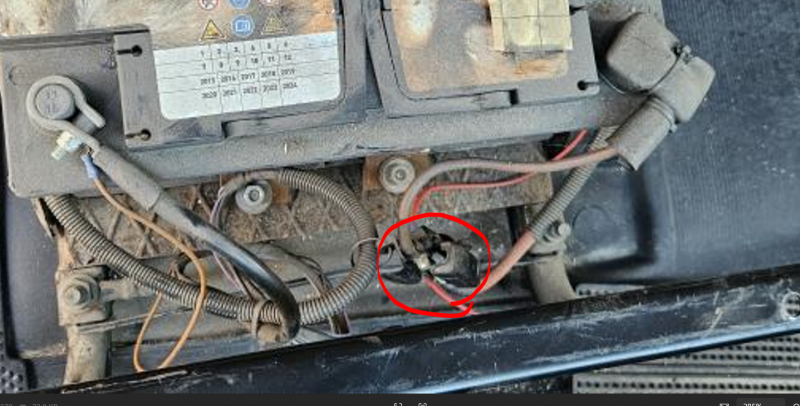

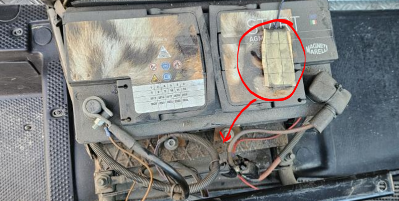

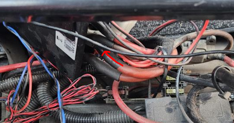

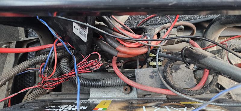

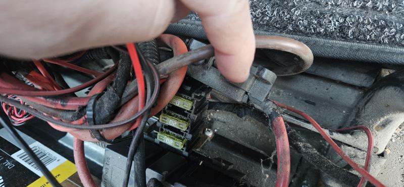

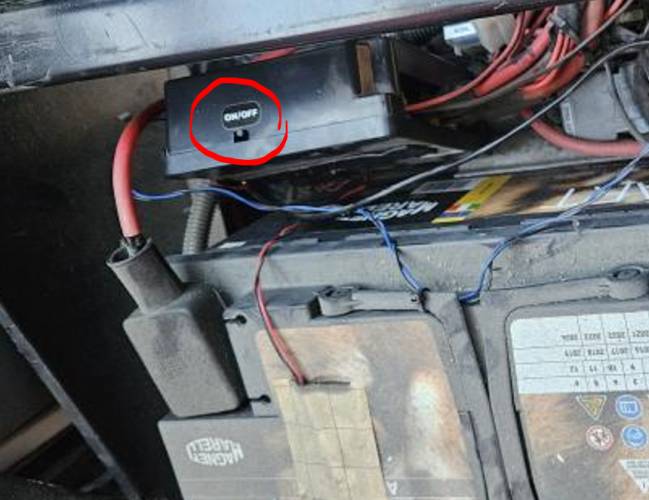

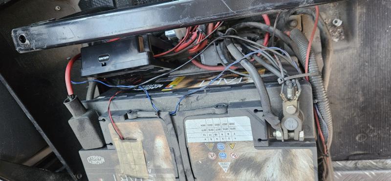

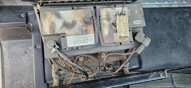

20260327_174646.jpg20260327_180509.jpg20260327_180518.jpgEcco Le foto che sono riuscito a fare. Oggi ho installato le nuove batterie che sembrano di discreta qualità (peso 31 kg) e ho testato il carico con l' inverter.  Non capisco lo stato di carica visto che a riposo segnavano 12.5, ma credo che qualcosa non vada nella sezione dei cavi e nella distanza tra batterie e inverter.  Appena applicato il carico da 950w l' inverter ha segnato rapidamente un calo di tensione sino a 10 v quando ho deciso di spegnere tutto. Purtroppo non posso valutare lo stato di carica in modo scientifico perché non ho strumenti.  A ogni modo ho lasciato in carica per la notte e domani proverò nuovamente con lo stesso carico, per vedere se i parametri saranno simili. Credo di aver individuato alcuni punti deboli nella sezione di alcuni cavi, tra cui un marron positivo che va a ridurre una sezione discreta di rosso nella prima batteria.  Sto valutando di ripulire tutto l' impianto e portarlo sotto il gavone dietro il sedile passeggero, così oltre a poter avvicinare anche l' inverter,  otterrò di avere le batterie a vista e vicine, oltre a non dover sollevare i sedili . Resterà il problema di rialimentare le prese inverter,  credo dovrò muovermi dentro i mobili e raggiungere la presa che sintrova attualmente vicino all' inverter, a centro camper. Queste batterie sicuramente sono piu qualitative rispetto alle vecchie ma sussistono problemi di impianto che necessitano attenzioni20260327_174713.jpg

delle mie conoscenze, cerco di essere equilibrato nelle risposte e cerco di adattare le mie spiegazioni a chi deve ancora imparare, cerco di non giudicare e di mettermi nei panni del mio interlocutore.   credo che il senso della community dovrebbe essere questo, aiutarsi a vicenda.
Torniamo al tuo mezzo, che è la cosa più importante.
La prima cosa che consiglio di fare e che non richiede estreme competenze è quella di dare una PROFONDA pulita in entrambe le zone di alloggiamento batterie. La polvere è uno dei migliori carburanti per un incendio sviluppato da una fonte di innesco come il calore che in quelle zone non manca.
Tutto sommato l'impianto a differenza di ciò che potrebbe sembrare agli occhi inesperti non è proprio fatto male, c'è solo un po' di confusione. Vedo fusibili sui positivi di entrambe le batterie, cavi che almeno a video sembrano di grossa sezione.
Aggiungo che vista l'installazione dell'I Manager l'impianto che hai è tendenzialmente MOLTO più sicuro di tanti altri in circolazione in quanto è dotato ANCHE di sonde per rilevare le temperature delle batterie e nel caso diventino troppo calde verrebbero isolate. Queste sonde però sono collocate nel posto sbagliato, vogliono attaccate sul fianco lungo della batteria.

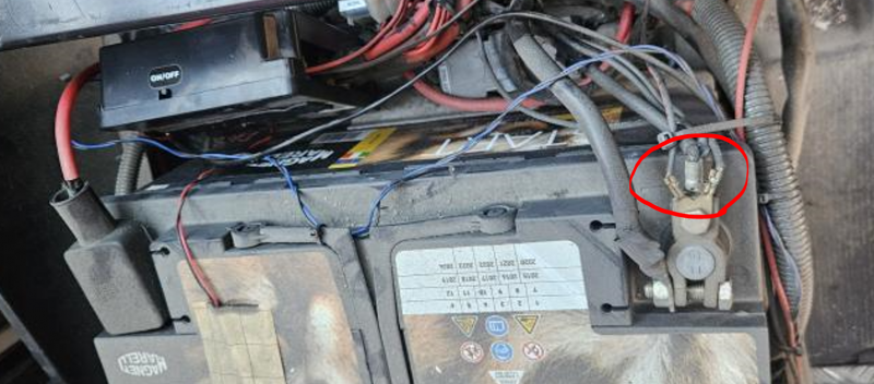

ti metto le tuo foto per farti capire
Dici che il display dell'IM non funziona; hai provato a spegnere e riaccedere questo interruttore? Ovviamente con batterie cariche.
Ti consiglio di fare una prova PRIMA di cambiare le batterie e DOPO aver pulito bene le varie zone.
Carica le batterie al 100%, accendi l'inverter e fai funzionare il phon a 950W se non ricordo male per parecchio tempo... tanto le batterie le devi cambiare... va bene anche fino a quando l'inverter non andrà in blocco. Durante il funzionamanento controlla che nella zona della black box dell'IM, sui cavi a lui collegati, su quelli collegati sui poli delle batterie non si senta calore...
Infine... se vuoi mettere un po' d'ordine inetso come raggruppare megli i cavi o in alcuni casi sostituirli o rifare le crimpature puoi procedere con questi, ovviamente se te la senti.
Mi raccomando sposta le sonde.
Apri queste scatoline sui positivi delle batterie e guarda se le crimpature sono fatte bene e che portata hanno i fusibili.
​​​​​​​se hai bisogno chiedi.

**************** Torniamo al tuo mezzo, che è la cosa più importante. La prima cosa che consiglio di fare e che non richiede estreme competenze è quella di dare una PROFONDA pulita in entrambe le zone di alloggiamento
batterie. La polvere è uno dei migliori carburanti per un incendio sviluppato da una fonte di innesco come il calore che in quelle zone non manca.  Tutto sommato l'impianto a differenza di ciò che potrebbe sembrare agli occhi inesperti non è proprio fatto male, c'è solo un po' di confusione. Vedo fusibili sui positivi di entrambe le batterie, cavi che almeno a video sembrano di grossa sezione. Aggiungo che vista l'installazione dell'I Manager l'impianto che hai è tendenzialmente MOLTO più sicuro di tanti altri in circolazione in quanto è dotato ANCHE di sonde per rilevare le temperature delle batterie e nel caso diventino troppo calde verrebbero isolate. Queste sonde però sono collocate nel posto sbagliato, vogliono attaccate sul fianco lungo della batteria. ti metto le tuo foto per farti capire Dici che il display dell'IM non funziona; hai provato a spegnere e riaccedere questo interruttore? Ovviamente con batterie cariche. Ti consiglio di fare una prova PRIMA di cambiare le batterie e DOPO aver pulito bene le varie zone. Carica le batterie al 100%, accendi l'inverter e fai funzionare il phon a 950W se non ricordo male per parecchio tempo... tanto le batterie le devi cambiare... va bene anche fino a quando l'inverter non andrà in blocco. Durante il funzionamanento controlla che nella zona della black box dell'IM, sui cavi a lui collegati, su quelli collegati sui poli delle batterie non si senta calore...  Infine... se vuoi mettere un po' d'ordine inetso come raggruppare megli i cavi o in alcuni casi sostituirli o rifare le crimpature puoi procedere con questi, ovviamente se te la senti. Mi raccomando sposta le sonde. Apri queste scatoline sui positivi delle batterie e guarda se le crimpature sono fatte bene e che portata hanno i fusibili. ​​​​​​​se hai bisogno chiedi.
Quante cose si scoprono parlando con chi è più esperto. Le parti che mi hai evidenziato che servono a monitorare le temperature erano nastrate con una sorta di biadesivo fortissimo.  Fortunatamente nel rimuoverlo on credo di aver danneggiato nulla quindi se servirà potrò reinstallarlo nelle nuove batterie.  Per ora l' ho rimosso e nastrato, pensando fosse solo un "promemoria indicatore" per capire su quale batteria si stava intervenendo qualora si mettesse mano sull' i-manager. Le crimpature sembrano tutte fatte bene ma a scoraggiarmi un po' e a convincermi che molto probabilmente è preferibile spostare tutto più vicino è stato il fatto di notare questo calo a picco di tensione delle.batterie messe sotto carico. Il problema è che oltre la misurazione dell' inverter da 3000w posizionato a circa 4 metri dalla seconda batteria, non ho altre misurazioni attendibili per capire se le batterie sono cariche e in quale percentuale.  Quindi attualmente ho messo in carica a 220v anche se l' i-manager sena il massimo delle tacche e non si vede l' indicatore di carica nello schermo (forse le batterie non sono state rilevate a dovere? Oltre il display touch ci sono altre componenti che non funzionano? Chissà).
Ho provato a riaccendere l' inverter dopo aver collegato la 220v e segnava tensione 13.2 quindi immagino (nonostante tutto faccia pensare il contrario) che le batterie stiano caricando tramite caricabatterie visto che ho fatto tutto al buio e quindi non potevo avere nessun contributo dal pannello solare. Prima di andare via per sicurezza ho spento dalla centralina la corrente e ho notato che appena l' ho fatto dall' i-manager uno scatto ha inibito la seconda batteria e lasciato solonla prima in funzione.  Tra qualche ora tornerò al camper a vedere di capire se il caricabatterie ha lavorato nonostante abbia staccato la centralina e se quei crolli di tensione siano dovuti al fatto che magari le batterie erano già a debito di carica. Resta il problema di dover recuperare 6 cm di altezza sotto i sedili. Questo a prescindere da tutto credo mi obblighi a portare tutto fuori dai sedili e inserire il tutto nel gavone. Ho sottovalutato il problema dei cm da sollevare perché non avevo capito che la misura delle nuove batterie era senza morsetti. Ora mi trovo costretto a mendicare per farmi sistemare l' impianto. Ieri sono riuscito a ottenere la promessa quantomeno di un sopralluogo per vedere il problema . Spero che il sopralluogo avverrà e che il tutto non si risolva con un non ho tempo, fattelo tu. Mi è già stato detto varie volte e ho paura sarà l' ennesima. Speriamo bene, in ogni caso vi terrò aggiornati. Grazie per l' aiuto e le info
ps: ho provato a spegnere e riaccendere l' i-manager più volte, scollegare i sensori del display e delle temperature ( ho appena scoperto grazie a te che si tratta di quelli) ma niente cambia nel funzionamento dell' apparecchio.  Ho persino pensato di ordinare un display nuovo e sostituirlo ma nds non mi ha ancora risposto alla mail. Non so se rifacendo l' impianto manterrò il dispositivo, ho la sensazione sia un marchingegno molto sensibile e sempre pronto a dar rogne, forse preferirei un parallelo secco tra le due batterie.
di aver danneggiato nulla quindi se servirà potrò reinstallarlo nelle nuove batterie.  Per ora l' ho rimosso e nastrato, pensando fosse solo un promemoria indicatore per capire su quale batteria si stava intervenendo qualora si mettesse mano sull' i-manager. Le crimpature sembrano tutte fatte bene ma a scoraggiarmi un po' e a convincermi che molto probabilmente è preferibile spostare tutto più vicino è stato il fatto di notare questo calo a picco di tensione delle.batterie messe sotto carico. Il problema è che oltre la misurazione dell' inverter da 3000w posizionato a circa 4 metri dalla seconda batteria, non ho altre misurazioni attendibili per capire se le batterie sono cariche e in quale percentuale.  Quindi attualmente ho messo in carica a 220v anche se l' i-manager sena il massimo delle tacche e non si vede l' indicatore di carica nello schermo (forse le batterie non sono state rilevate a dovere? Oltre il display touch ci sono altre componenti che non funzionano? Chissà). Ho provato a riaccendere l' inverter dopo aver collegato la 220v e segnava tensione 13.2 quindi immagino (nonostante tutto faccia pensare il contrario) che le batterie stiano caricando tramite caricabatterie visto che ho fatto tutto al buio e quindi non potevo avere nessun contributo dal pannello solare. Prima di andare via per sicurezza ho spento dalla centralina la corrente e ho notato che appena l' ho fatto dall' i-manager uno scatto ha inibito la seconda batteria e lasciato solonla prima in funzione.  Tra qualche ora tornerò al camper a vedere di capire se il caricabatterie ha lavorato nonostante abbia staccato la centralina e se quei crolli di tensione siano dovuti al fatto che magari le batterie erano già a debito di carica. Resta il problema di dover recuperare 6 cm di altezza sotto i sedili. Questo a prescindere da tutto credo mi obblighi a portare tutto fuori dai sedili e inserire il tutto nel gavone. Ho sottovalutato il problema dei cm da sollevare perché non avevo capito che la misura delle nuove batterie era senza morsetti. Ora mi trovo costretto a mendicare per farmi sistemare l' impianto. Ieri sono riuscito a ottenere la promessa quantomeno di un sopralluogo per vedere il problema . Spero che il sopralluogo avverrà e che il tutto non si risolva con un non ho tempo, fattelo tu. Mi è già stato detto varie volte e ho paura sarà l' ennesima. Speriamo bene, in ogni caso vi terrò aggiornati. Grazie per l' aiuto e le info ps: ho provato a spegnere e riaccendere l' i-manager più volte, scollegare i sensori del display e delle temperature ( ho appena scoperto grazie a te che si tratta di quelli) ma niente cambia nel funzionamento dell' apparecchio.  Ho persino pensato di ordinare un display nuovo e sostituirlo ma nds non mi ha ancora risposto alla mail. Non so se rifacendo l' impianto manterrò il dispositivo, ho la sensazione sia un marchingegno molto sensibile e sempre pronto a dar rogne, forse preferirei un parallelo secco tra le due batterie.
Le sonde servono assolutamente, visto che le hai... e vanno riposizionate come ho scritto prima sul lato lungo della nuova batteria.
Questione inverter...
Mi pare di intravedere sul collegamento centrale dell'Imanager un cavo di grossa sezione (ti metto la foto a seguire) il quale oserei dire essere quello che alimenta l'inverter
Se così fosse, qui inizia un problema serio, visto che ora conosco, stando alle info che riporti la potenza dell'inverter da 3000W...
L'I Manager, almeno nei modelli meno recenti non sono in grado di gestire un carico continuativo di oltre 1500W. Ciò significa che ciò che colleghi all'inverter NON DEVE avere un assorbimento oltre i 1500W. Questo modo di realizzare l'impianto è sbagliato, ora sta a te a ricordarti di NON andare oltre questo limite.
La distanza di 4m. dalla fonte di energia è veramente tanta, sarebbe meglio ridurla al minimo, al limite, coprirari quei 4m di distanza con il cavo della 230V in uscita dall'inverter e non con i cavi della 12V; per fare un bel lavoro servirebbero cavi enormi come sezione e non ne varrebbe la pena, se non in rarissimi casi.
NB: se non ho sbagliato nell'individuare il cavo dell'inverter sull' IM, l'inverter NON è collegato direttamente a nessuna batteria e qualora avesse un assorbimento oltre i 20A, ovvero circa 260W, l'IM lo alimenterà tramite il parallelo della BS1 e BS2.
Per capire se le batterie sono cariche in modo indicativo guarda qualsiasi strumento di bordo indichi la tensione, se lo vuoi sapere con certezza devi usare un tester direttamente sulla singola batteria; non vi è altro modo.
Una tensione di 13,2V ci può anche stare se le batterie sono scariche o si stanno caricando. Controlla la tensione dopo 24/48 di collegamento alla rete 230V.
La ricarica delle BS quando sono molto scariche avviene in PARALLELO (lo decide IM) se la fonte di energia lo permette fino a circa l'80% dello stato di carica, il restante 20% viene gestito in modo SEPARATO e sempre dall'IM. Capire quando e come gli scambi avverranno è quasi impossibile perchè avvengono in funzione di tanti fattori che non sta ad elencare.
Prima di pensare a come alzare i sedili prova a fare il posizionamento della batteria nel vano facendo attenzione ai poli che non tocchino il telaio, perchè 6cm di differenza mi sembrano tanti.
Se pensi di togliere l'IM cosa che si potrebbe anche fare, visto che lo faresti proprio durante il cambio batterie, attento ai vantaggi che ti offre, ovviamente se funziona... tensione, % di carica ecc. ecc. è comunque un accessorio da 250€ che ti ritrovi già montato... in questo caso valuta tu, anche in funzione del fatto che 3000W non li possono attraversare, essendo pur convinto che 3000W in camper ma quando mai...
