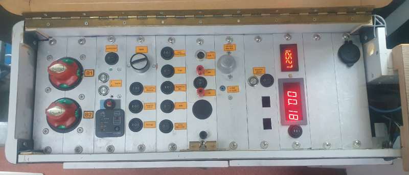

Procuratevi un tester decente e misurate da soli le tensioni.
Io ho messo degli strumenti fissi...
