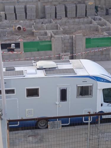

Ho postato una banale foto per mostrare una chiara condizione di FV in ombra come esempio, fine al FV, non ad altro. Siamo al stai attaccato alla colonnina e al fai la doccia nei servizi del campeggio/aa...
Vai poi a spiegare che tra viaggiare in 2 e in 4 c'è differenza e che in famiglia siamo abituati a fare la doccia TUTTI i giorni e che siamo in 4... libera o meno noi ci laviamo... concetti complessi a quanto pare.
Nessuno ha ancora capito che non staimo negando la produzione maggiore di energia a fronte di un maggior wattaggio di FV sul tetto, semmai, personalmente, ho portato degli esempi di paragone con un impianto domestico da 3kW che per ovvie ragioni è certamente più performante di un fv da 400W installato sul tetto di un camper, il quale a differenza di un camper è sempre al sole quando c'è, ma che in determinate condizioni rende poco nonstante i 3kW di potenza. Di contro si garantiscono o quasi produzioni di energia a latitudini nemmeno paragonabili con le nostre, si hanno però 2 batterie AGM, delle quali a sto punto, non se ne capisce nemmeno il motivo della loro presenza, se questi fantomatici FV producono così tanto, e dulcis in fundo non si usa o quasi scossa a bordo perchè tanto non ci si lava o si va al bar...

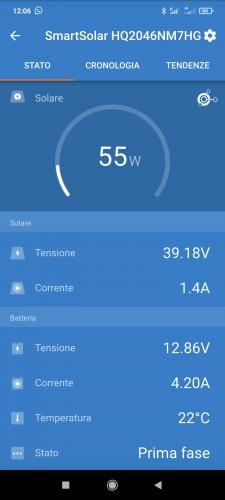

Questa della foto sotto non è una situazione intermedia? Sarà mica una bella giornata no??
È irrilevante o inutile aver prodotto 0.8/0.9
​​​​​kwh in una giornata completamente grigia così a settembre? Circa 70ah? Chi consuma 70ah al giorno? Ci sta dentro una stufa a gash24 e tutto il resto basico. E anche consumandone 80 è meglio andare sotto di 10ah al giorno con un tempo così? O andare sotto di 80ah al giorno?
In un caso si sta 1 giorno..nell altro si sta 8 GG a parità di singola batteria da 100ah. E al 99% in quegli 8 GG ha fatto una giornata con sole che di ah ne ha prodotti 150 se possibile.
Tutto quanto sto dicendo come ha già detto qualcun altro,deriva ESCLUSIVAMENTE DA ESPERIENZE PRATICHE...e da lì ne ricavo la teoria.

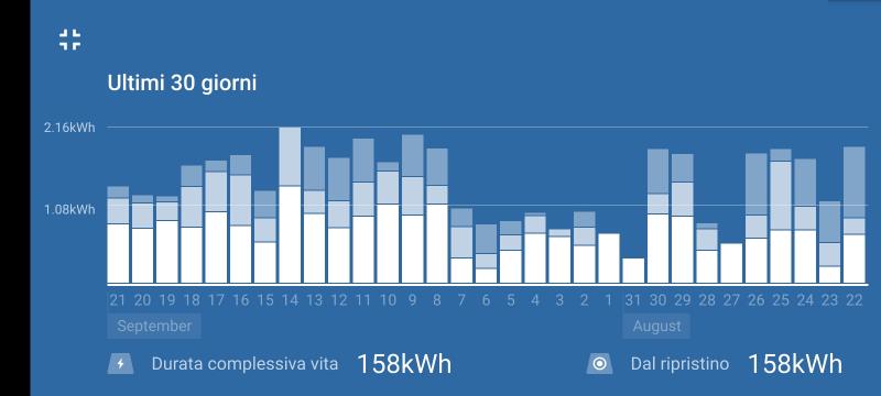

Ma già con meteo estivo variabile, 500wh NON sono un problema per un impianto da 300/500 watt.
Io produco nei 7/8 mesi buoni oltre 2000wh col pannello da 450watt a occhi chiusi. Parlo di media..non di pioggia battente H24 dove produco in estate 350 Wh. Ma arrivo a 1kwh scarso in una giornata completamente coperta di primavera estate.
Addirittura in una giornata di sole può arrivare a poco meno di 3000wh. Come non può reintegrare 500wh di bici? Con un consumo di 800wh per altre cose (che in bella stagione è una esagerazione!) Restano almeno 4 batterie di bici da caricare. Direi che per una sono sicuro al 100%.
Ripeto per chi ancora non ha capito...quando dico che un FV da 300 watt produce 1500wh intendo Wattora, non watt. I wattora sono l energia per il tempo.
1500wattora sono 1500 watt per 1 ora , oppure 15watt per 100 ore, oppure 1.5w per mille ore. Oppure un pannello da 300watt in una giornata buona di un giorno di primavera o estate.
Questi sono gli ultimi 30gg di produzione.
Ovviamente tutti i giorni di bel tempo la produzione che si vede è molto inferiore a quanto sarebbe possibile perché non posso consumare i 2800wh possibili. Si vede massimo 2000wh perché è quello che corrisponde a un giorno con 8 ore di TV e PC e ventilatore e frigo trivalente su inverter e ricarica della notte precedente.
I giorni in cui non avrei potuto reintegrare una bici per maltempo si contano su una mano.
Questa produzione media rispecchia molto bene 7/8mesi l anno in Italia.
Tutti gli altri giorni, col frigo a gas, di bici ne avrei caricate 3! C'è poco da dire è teoria.. è pratica..
Gli unici giorni in cui è stato chiesto tutto il possibile sono le.coñonne piccole, molto sotto il kilowattora... perché c era mal tempo proprio. Le colonne medie e grandi SONO SEMPRE ABBONDANTEMENTE MENO DEL TOTALE POSSIBILE DEL GIORNO.
​​​​​​E si capisce dalla brevità della fascia bianca di quasi ogni colonna, che indica la fase di Bulk, cioè dove il pannello da il massimo..nelle parti azzurrine e blu di ogni colonna IL PANNELLO NON STA DANDO IL MASSIMO (sono la fase di assorbimento e mantenimento della carica batteria, cioè dove la batteria è già stata completamente caricata)

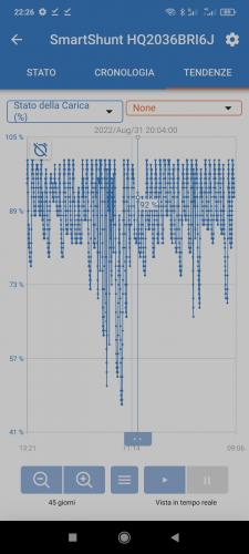

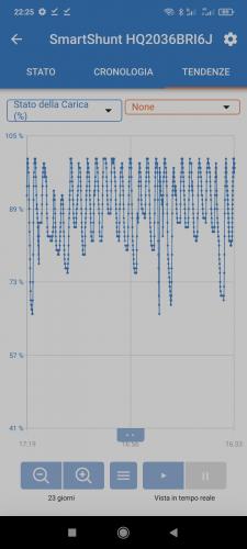

Questo è lo stato della carica degli ultimi 25 giorni. Sempre 100% ogni giorno...intorno a 92% se ha piovuto. Circa 80% ogni notte. Salvo se piove o è pesantemente nuvolo, ho il 12A di frigo dalle 10.00 alle 19.00, cioè 100ah solo di frigo. Sono 2 bici e mezzo al giorno. Più TV , PC e tutto il resto.
questo è degli ultimi 2 mesi... uguale. Si vedono scariche notturne a 50/60% solo quando ho usato solo la batteria da 68Ah invece che il parallelo da 178ah o solo la batteria da 110Ah.
Lo stato di carica minimo raggiunto durante il giorno è stato 92% in un giorno di pioggia completa. I giorni che ha fallito il 100% in più di 2 mesi sono 9, di cui 4 a 99% e il resto sempre.oltre 90%.
Ovviamente sono 2 mesi estivi.

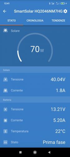

Inserito il 24/09/2022 alle: 14:03:58
In risposta al messaggio di Hunter85 del 24/09/2022 alle 13:01:03
Oggi diluvia completamente c'è tempo bruttissimo e certamente 450w non caricano manco mezza bici e nemmeno 900 watt! Comunque avere 4/5 A sotto il diluvio male non fa a nessuno  e a me permette di stare con 2
PC e 2.telefini senza scaricare la batteria durante un giorno di diluvio...certo non ricarico la scarica del 15% di ieri sera. ma nemmeno scarico ulteriormente la batteria fino a pomeriggio che devo stare chiuso dentro. Se avessi 150w pwm in questa pioggia produrrei 4 volte meno ...qualcosa come 0.8/ 1A. Invece sta producendo Esattamente come un efoy base sotto il diluvio. Almeno di giorno. E se sbiancano appena le.nuvole ,come niente passa a fare 6/8A. Prevedo che se non smette di piovere un secondo,a fine giornata avrà prodotto più di 15 amperora che è meglio di niente!
Alle 12.40 sotto pioggia costante da tra 70 e 85 watt tra 5 e 7A.
praticamente come l.impianto dinqualche mio conoscente a 120w mal messo vecchio e pwm sotto il sole di luglio.
Screenshot_2022-09-24-12-45-16-988_com_victronenergy_victronconnect.jpgScreenshot_2022-09-24-12-41-47-161_com_victronenergy_victronconnect(1).jpg
E l'.imoianto non ha nulla di speciale o magico.
Semplicemente un pannello da 4 soldi ma moderno ed efficiente,un buon regolatore MPPt, batterie decenti,trattate bene e cablaggi fatti correttamente.
Quindi non è vero che un impianto fotovoltaico grande non ha senso perché a conti fatti uno piccolo è uguale perché tanto serve solo al sole.
E non è vero che un impianto pwm è quasi uguale a uno MPPt.
