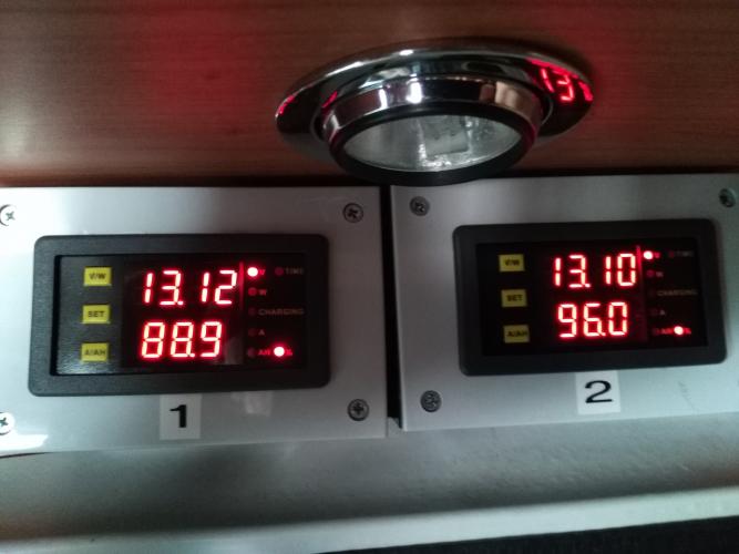

IMG_20180827_143236.jpgfoto 1 febbraio 2016 istallato 2 batterie cosi

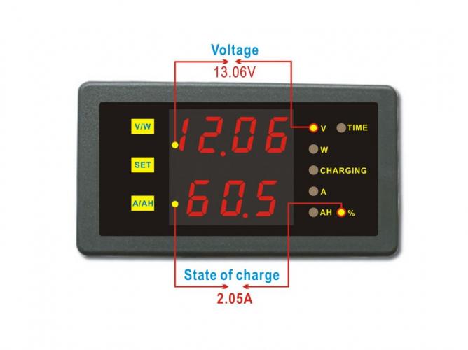

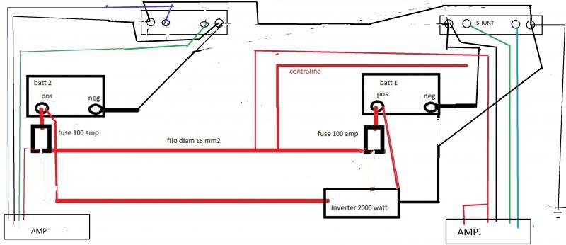

foto 2 questo lo schema di montaggio ( parallelo secco + amperometro per la misurazione)
foto 3 questo l'amperometro
foto 4 lettura amperometro dopo montaggio

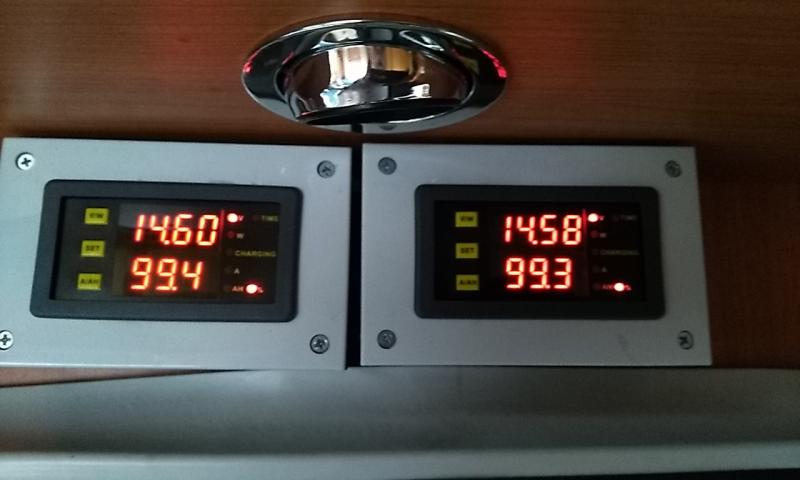

IMG_20180827_142847.jpgfoto 5 lettura amperometro fatta ora dopo una vacanza e successiva carica batterie

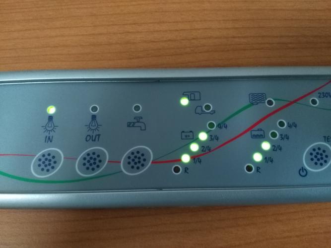

foto 6 lettura sulla centralina del mezzo.
La mia domanda è:

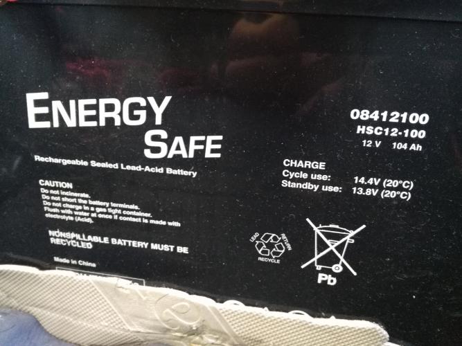

- le batterie di 104 Amp cad mi erano state sostituite nel 2016 in garanzia..( con 2 nuove? ..non ne sono certo)
- le batterie sono andate ? conseguenza del parallelo secco?oppure l'amperometro è starato da ritarare?
- ho sbagliato qualcosa nei collegamenti?
- l'inverter era meglio collegarlo a valle dei fusibili da 100 Amp? ( l'inverter viene usato circa 1 volta al giorno per circa 5 minuti per una spazzola a 220 v di 60 watt)
chiedo lumi agli esperti,
Paolol
Paolol

L'inverter preleva corrente da due batterie,( vedi lo schema) in questo modo ogni strumento misura quanto prelevato da ogni singola batteria..

Il tuo sistema funziona. Due decimi di volt tra le due batterie sono ammissibili, per le tolleranze degli shunt e dei due dispositivi di visualizzazione. L'altro dato (AH/%) è un dato ad capocchiam che se fosse vero ci sarebbe da diventare ricchi! Non esiste strumento che possa dire quanti Amperora sono immagazzinati in una batteria; la percentuale di carica, invece, potrebbe essere più affidabile se non presentasse il problema di cosa si intenda con quella percentuale: 90% di cosa? E'  il di cosa che è impossibile sapere.

Allora, i due strumenti li ho presi da 50 A per errore,dovevomprenderli da 100 A perché l'inverter se lo usassi alla massima potenza è da 2000 watt.quindi su consiglio qui su col mi è stato consigliato di metterne uno per batteria(uno shunt per batteria), anche perché l'inverter waeco ha due ingressi positivi.
Lo strumento mi misura gli A in entrata e in uscita (per differenza) la % è data dal consumo di corrente ( approssimativo) consumato dalle batterie di 104 Ah che ho precedentemente impostato sullo strumento.

Le misure evidenziano i problemi del parallelo secco, specialmente se fatto con batterie non perfettamente eguali.
Le differenze andranno sempre più ad accentuarsi, per poi sfociare nella quasi inutilità o addirittura nel peso elettrico, di una delle due batterie.
E' da tenerne conto quando si parla di parallelo.
Da notare che i decimi di V, perduranti nel tempo, significano corrente che scorre in più od in meno; maggior carica o carica insufficiente di uno degli accumulatori ecc. ecc.
Adesso sarò attaccato da chi sostiene il contrario; i dati degli strumenti, però, parlano chiaro.

mi è venuto un dubbio..l'inverter è collegato a monte del fusibile non è meglio collegarlo a valle? in tal caso è sufficiente il fusibile da 100 w considerando che l'inverter è da 2000 w .anche se lo uso con minor potenza?
Inoltre per alimentare l'inverter ci sono due fili positivi e quello che và alla batteria 1 è di sezione più grande..non può essere che assorba più corrente da questa sia per la sezione maggiore che per la vicinanza? ( non so se è una ****...)
