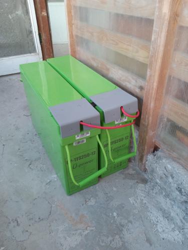

Buongiorno volevo riportare l esperienza doppia e identica su un grave problema su 2 impianti che ho seguito a distanza.
Appartamento occupato in edificio fallito con 1500w di pannelli e 2 AGM da 250ah in serie per 6kwh a 24v.
Camper con 400w di pannelli e stesse 2 AGM ma in parallelo.
Entrambi con un inverter mppt Caricabatterie ibrido cinese che vende Leroy Merlin, e in Italia si vende abbastanza su Amazon.
L impianto a casa ha un frigorifero pessimo classe D che consuma 200VA praticamente H24 in estate.
Sul.camper vi era un compressore da 5A di consumo.
Entrambi hanno le batterie Completamente solfatatate in 8 mesi.
​​​​​​piano piano hanno cominciato a suonare in protezione per bassa tensione. Prima alle 7 di mattina e poi mano a mano prima.
Sia sul camper che nella casa la potenza solare è sufficiente a caricare quasi sempre le batterie.

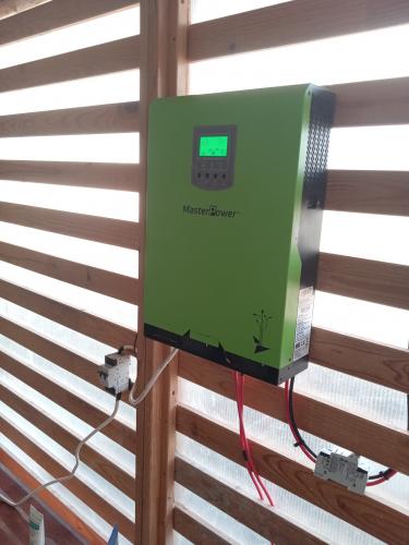

Il problema è che quel regolatore NON FA MAI LA FASE DI ASSORBIMENTO!!
Lo abbiamo scoperto dopo perché il manuale spiega la curva di carica e mostra un afase di assorbimento a tensione costante belle lunga. Ma si riferisce al Cb da rete.
Il regolatore nella realtà arriva a tensióne di assorbimento e in un minuto passa a mantenimento.
Questo sia con impostazione AGM sia con impostazioni user.
Addirittura per desolfatare le batterie ho impostato una equalizzazione a 14.9v di 140 minuti tutti i giorni dopo fine carica.
E non lo fa!! Arriva a tensióne target di assorbimento e passa subito a mantenimento.
E magari arriva a tensione di assorbimento che sta buttando ancora 45A nelle batterie Ovviamente..o 20 nell' impianto più piccolo del camper.
Quindi sono ancora scariche e la corrente di carica a tensione di mantenimento diventa all istante meno della metà! Quando il sole ne avrebbe eccome!
Questo per capire l importanza della fase di assorbimento nell'.uso ciclico delle batterie AGM e al piombo in generale.
Stiamo parlando di 700 euro di batterie forse da buttare in 8 mesi per colpa del caricatore.
Un tecnico canadese della Rolls su una vecchia mia richiesta e il sito Battery university descrivono ESATTAMENTE QUESTO CHE È SUCCESSO come primo problema degli impianti solari ciclici sottodimensionati o mal programmati o comunque con una fase di assorbimento troppo corta o a tensione troppo bassa.
Questo è il responsabile
PS: lnimpoanto non l ho fatto io, tutti quei cavi sottili sono stati cambiati e messi opportuni fusibili alle batterie, sui pannelli e il magnetotermico per inverter..quelle foto sono della prima volta che mi hanno portato a vedere quell' impianto e avevo messo solo cose che avevo disponibili.
Insomma le batterie per 6kwh vanno in protezione dopo meno di 2kwh in soli 8 mesi.
Le mie sul camper sono perfette dopo poi di 2 anni di uso quotidiano uguale e  anche più intensivo a volte.

TORNITORE il problema è che sulle AGM, al di là del metodo scelto, è difficile desolfatare perché la pratica fa comunque seccare l elettrolita e rabboccare anche solo acqua è difficile perché la quantità deve essere giusta per impregnare la fibra di vetro e dai tappini minuscoli(cosiddette valvole) non si vede niente.
15/06/2018 11024
Inserito il 22/09/2023 alle: 10:32:57
In risposta al messaggio di Frank Blue del 21/09/2023 alle 22:04:40
Tutto chiaro..è adsorbimento..riferito all'adsorbire i cristalli di solfato. Quello che conta è farla a batteria carica o quasi..e mi rendo conto del perchè in quegli impianti non riesce (le batterie diventano cariche
a sera perchè i carichi sono costanti e non c'è tempo materiale). Caricatele, attaccagli 16V o meglio una corrente costante per 48h e pregate che funzioni. Forse semplicemente scollegando i carichi e impostado l'inverter a 16V (o quello che serve, io uso 100-200mA ogni 100Ah) ci riuscite senza niente altro.
Esattamente, il tempo per una carica completa e corretta ci sarebbe se il mppt facesse la fase a tensione costante a 14.5v.
Invece appena arriva a 14.5v, anche se le batterie stanno pigliando ancora 30 o 40A, lui passa a 13.7(X2 nel.caso a 24v).
Quindi la corrente diventa all istante meno della metà ergo il tempo di carica raddoppia e non di caricano.
Giorno dopo giorno il solfato di piombo non ricaricato si va cristallizzando, mangiandosi la materia attiva che dovrebbe tornare attaccata sulle piastre come piombo e ossido di piombo lasciando solo acido solforico.
Materia attiva che resta scarica, irricaricabile in cristalli di solfato di piombo.
Caricare a 16v potrebbe seccare le AGM..a quella tensione i tappini sfiatano il gas che quindi non segue il ciclo di ricombinazione dell'ossigeno in acqua (cosa fondamentale nelle AGM rispetto a batterie aperte a manutenzione).
Su tutte le guide è scritto che equalizzare -desolfatarr le AGM è vietato per questo motivo..ma molti ammettono equalizzazione più blanda massimo intorno a 15v.
Il punto è che quei maledetti ibridi non tengono le impostazioni.
Io ho già impostato equalizzazione di 140 minuti ogni giorno a 14.9v per vedere. Questa fase dovrebbe essere fatta dopo la fine dell' assorbibento ma...
Niente dopo 1 minuto a 14.5(tensione di assorbimento) va in mantenimento.
Qualsiasi impostazione metti fa sempre la stessa cosa. Quello è il problema.
L'obiettivo del 3d era far capire cole nell' uso ciclico solare, non rispettare la fase di assorbimento, cioè minimo un paio di ore al giorno oltre 14.4v, causa solfatazione.
Anche se ci sono a disposizione milioni di Amper dal solare.
Infatti tutti i manuali tecnici seri sulle batterie danno questo come primo problema statistico degli impianti solari.cioe nonnfarr la fase di assorbimento.
Victron non per niente nello storico fa vedere per ogni giorno la durata della fase di assorbimento..e scrive che se si nota che è troppo corta o mai completata , vanno ridotti i consumi o aumentata la produzione. Pena la distruzione delle batterie.
Il fatto è che in questo caso specifico la potenza solare c'è! Ma è il caricatore che per problema software NON fa la fase a tensione costante di assorbimento..ma fa solo prima fase -mantenimento.
Questo metodo è accettabile solo in uso tampone con leggere scariche una tantum e poi tempo di mantenimento infinito..così si carica lo stesso.
Ma nel ciclo solare con 10 ore a disposizione, a tensione di solo mantenimento NON SI REINTEGRERÀ MAI LA SCARICA Prima DEL TRAMONTO.

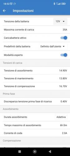

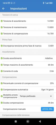

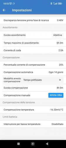

Ho appena programmato correttamente, secondo le indicazioni dell' azienda. NBA, un mppt Victron per queste batterie a piastra tubolare acido libero da trazione. Alla persona glielo avevano lasciato con le impostazioni classiche per AGM.
Queste impostazioni rovinerebbero presto una AGM.
14.9 tutti i giorni da 2 a 6 ore, dopo la  fase a massima corrente.
Ogni 14 GG 4 ore a 16.7v dopo carica completa.
Ed è il programma meno aggressivo dei 3 victron per batterie da trazione a piastra tubolare. Gli altri superano 15v tutti i giorni e 17v in equalizzazione periodica.
Durante l equalizzazione a tensioni così alte, alcuni dispositivi potrebbero rompersi o andare in protezione.
Con queste impostazioni lnacqua va rabboccata frequentemente, ma dalla stessa azienda mi hanno scritto che è imprescindibile usare queste impostazioni per avere la massima resa delle batterie.
Sono 2 da 6v e 240ah in serie. Date per 1200 cicli di scarica molto profonda..
