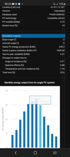

Nel messaggio prima avevo preso 95 Ah (non A !) perché era il dato di partenza tuo. Ma la frase "ricordo che di targa dovrebbero essere il doppio" fa un po' ridere.  L'energia, o la carica, giornaliera viene dal contributo di una irradiazione che nella giornata ha un andamento sinusoidale  .. la corrente di targa moltiplicata per 12 e divisa per due, non mi pare il caso di prenderla sul serio, come metodo.
Come valore, prendendo un punto presso Roma (tanto per stare medi) un 190 W in agosto darebbe 29.75 kWh
Cioè in un giorno medio circa 76 Ah, come prestazione possibile, non limitata da tagli per batterie già cariche o per regolatore che passa in mantenimento.
Modificato da Armando il 25/08/2024 alle 09:08:50

Quindi i pannelli non "devono dare i valori di targa" per 12 ore , ma danno fino a ripristinare la carica della BS e quanto passa dal mantenimento.
Il che spiega che un FV talora in eccesso e un frigo che consuma meno possano coesistere senza che per questo 'i conti non tornino".
Quella differenza che in estate sembra che manchi, emergerà in altre condizioni più diificili energeticamente, quando l'energia del FV è minore.
Modificato da Armando il 25/08/2024 alle 09:35:58

@armando, scusami non avertene a male, ma dei grafici non me ne faccio un tubo, ma anche prendendoli per buoni rimangono sempre 76Ah a cui sottrarre i 25 del frigo, dove rimarrebbero comunque 51Ah... che finirebbero nelle BS.
