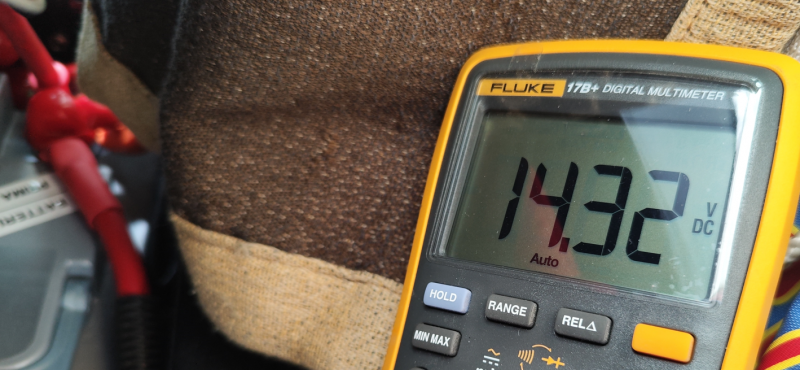

il motivo per cui non vedi mai oltre i 13,4V con il camper in moto è perchè c'è un limite nella ricarica dato dalla dimensione dei cavi, leggasi caduta di tensione.
A batterie cariche durante un viaggio sulle BS in parallelo secco e senza nessun accessorio di mezzo tranne il parallelatore devi leggere almeno 13.9/14.00V
Io senza nulla acceso leggo 14.3V
Modificato da Laikone il 26/08/2024 alle 13:37:43

il motivo per cui non vedi mai oltre i 13,4V con il camper in moto è perchè c'è un limite nella ricarica dato dalla dimensione dei cavi, leggasi caduta di tensione. A batterie cariche durante un viaggio sulle BS in parallelo secco e senza nessun accessorio di mezzo tranne il parallelatore devi leggere almeno 13.9/14.00V  Io senza nulla acceso leggo 14.3V
anche io uso il fluke... con il camper im moto oscilla da 13.9 e i 14.1... è che dopo poco passava a 12.6 e e questo anche dopo 24h di 220V e viaggio di 3 ore... per poi scendere normalmente come mi aspettavo... vedremo ora dopo averle ricaricate ben bene e aver fatto un ciclo di "recond"...

anche io uso il fluke... con il camper im moto oscilla da 13.9 e i 14.1... è che dopo poco passava a 12.6 e e questo anche dopo 24h di 220V e viaggio di 3 ore... per poi scendere normalmente come mi aspettavo... vedremo ora dopo averle ricaricate ben bene e aver fatto un ciclo di recond...
bene, avere una tensione a 14.1V sulla BS durante il viaggio è apparentemente sinonimo di buon impianto; bisogna però valutare il perchè passa a 12,6V.
Vedo due possibilità:
1) il mezzo è equipaggiato con alternatore intelligente e in tal caso devi installare un DC-DC.
2) il consumo di bordo durante il viaggio supera quanto generato dall'alternatore e in tal caso, ciò che in quel momento sta consumando energia ti va a scaricare sia le BS che la BM.
Avere il motore in moto NON è assolutamente sinonimo di caricare le BS, se l'impianto non è ben dimensionato.
