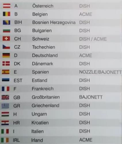

Ecco il kit

Quello che suggerisci si scontra con la normativa italiana. Se in italia tiro fuori la bombola nessuno me la riempie, invece con l’attacco esterno come i bomboloni tutto passa inosservato
