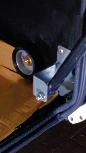

A Voi la foto del bocchettone di carico
interno e protetto.
LaJena
LaJena
08/07/2013 1735
Inserito il 13/05/2022 alle: 11:40:54
Direi una splendida soluzione!
Laika Kreos 5001 SL

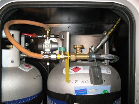

Anche io ho due Alugas da 14kg, ed il bocchettone di carico al momento è montato su una staffa nel gavone bombole, a filo del portello di chiusura.
Questo comporta dover aprire il portello e far vedere le bombole, ma il benzinaio da cui vado di solito non mi crea problemi, mi fa sempre il pieno e ormai mi conosce. Per le vacanze che posso fare ora, non mi capita quasi mai di dover far gas in giro.
Il bocchettone ha uno sportellino di protezione che sono certo se fosse esposto sulla bandella esterna durerebbe poco, con ingresso di sporcizia. Lo vorrei esterno, ma vorrei poterlo mettere in una scatola dietro la bandella laterale che sia apribile dall'esterno, un po' come sono alcune prese per la doccia esterna, o prese gas a cui attaccare il fornello esterno. Solo che non trovo la scatola adatta. Qualcuno ha una soluzione da proporre?cheeky

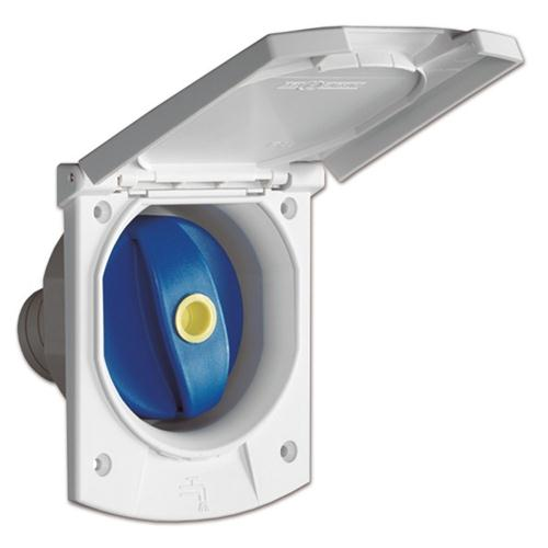

Secondo me la soluzione è semplice, si prende una di quei tappi di carico acqua con sportello, cercandolo della stessa serie di quelli presenti nel camper per uniformità, si taglia via l innesto per il tubo e si modifica per accogliere il bocchettone GPL
