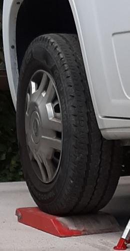

Inserito il 27/10/2019 alle: 17:08:51
Ogni volta che utilizzo i cunei di sollevamento, per livellare il camper, mi infastidisce lasciarlo con il freno a mano tirato. Mi sembra che sia una condizione di sforzo eccessivo esercitata non tanto sui freni quanto sul cavo di trazione.
Ho quindi visto che esistono dei blocchi da fissare sui cunei di sollevamento e li ho acquistati. In alcune situazioni li ho anche utilizzati anche se non ne sono troppo convinto per la loro limitata sezione. Di fatto tiro comunque il freno a mano, ma con una trazione un po' meno "energica".
Questa la situazione che si viene determinare. Probabilmente sono solo "paturnie" è vero che il peso si scarica su una sezione molto ridotta del pneumatico, ma è anche vero che lo fa in condizioni statiche, molto meno gravose di quelle dinamiche nelle quali gli pneumatici sono molto più sollecitati.
Qualche opinione ?
Grazie !

Premetto che la mia è solo una sensazione e non è dettata da nessuna conoscenza in materia...
A me sembra che le gomme siano sottoposte ( a causa del peso del veicolo) ad uno sforzo eccessivo su una piccola superficie, personalmente non uilizzo  neanche i cunei di sollevamento della fiamma o simili perchè ritengo che rovinino i pneumatici, uso i vecchi e cari cunei di legno e le gomme le faccio "riposare" in piano e senza alcuna deformazione.

Comperai quei fermi per i cunei Fiamma ma, constatata l'instabilità, non li ho mai usati... uso i cunei da sempre, tiro il freno mano, da vent'anni a questa parte, tre vr diversi, nessun problema riscontrato...
P.s. le soste nel mio caso non sono mai più lunghe di qualche giorno, quasi sempre meno, in rimessaggio dove le soste sono più lunghe ovviamente non uso i cunei...

Io non mi fiderei a lasciare il camper in sosta con la famiglia sopra bloccato solo da quei pochi incastri di plastica, senza freno a mano,

Premetto che la mia è solo una sensazione e non è dettata da nessuna conoscenza in materia... A me sembra che le gomme siano sottoposte ( a causa del peso del veicolo) ad uno sforzo eccessivo su una piccola superficie,
personalmente non uilizzo  neanche i cunei di sollevamento della fiamma o simili perchè ritengo che rovinino i pneumatici, uso i vecchi e cari cunei di legno e le gomme le faccio riposare in piano e senza alcuna deformazione. Ciao
Quella della foto mi sembra una soluzione ottima. Il mezzo, in quel caso, staziona in una situazione statica e quindi l'azione del freno può essere anche normale e non forzata come quando vai sui cunei. Un amico si porta alcune tavolette di legno e ne mette una o più di una sotto la ruota che vuol sollevare. magari fa un po' più di fatica a salire, ma poi in sosta sicuramente è meno sollecitato sia il pneumatico che il freno. Grazie della dritta.

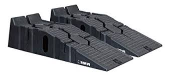

24/01/2008 10512
Inserito il 31/10/2019 alle: 15:35:55
Mi devo decidere a fare la foto del mio "sistema"
Tavola in multistrato robusto da 600 mm x 250mm larghezza spessore 50mm.
travetti in legno per salire tipo bilancia con il primo al centro ed il secondo
in fondo ,essendo i travetti  di sezione rettangolare posso variare l'altezza
finale.
RISULTATO è che la ruota riposa sempre in piano ed il freno è tirato leggermente.
Poi a casa ho un simile sistema lungo 1000mm ed alto 250mm.
identico alle rampe come in foto.

Capisco perfettamente le attenzioni...
Tuttavia vedo che i tuoi sono cunei con gli scalini... Non quelli con la salita che ho io... Secondo me stressano molto meno... Se ci pensi la ruota si mette quasi in piano sullo scalino.
Io ho questi che invece fanno stare il camper sempre in pendenza, con conseguente carico sul freno, e sono peggiori... Hanno solo il vantaggio che si possono sommare
Non so se mi spiego...
