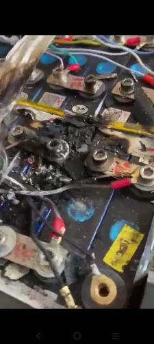

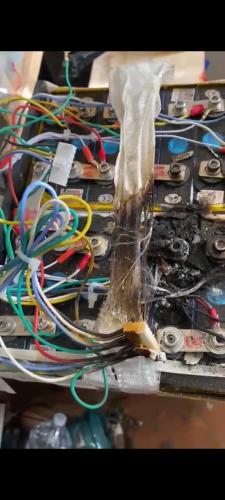

per fortuna è successo in situazione di prove al banco.
Durante prove abbastanza stressanti per le batterie ha ceduto il BMS.
Se quello che deve prevenire problemi alle batterie poi si rivela il punto debole dell'impianto non andiamo bene.

Ha ceduto il PCB o i cavetti che vanno alle celle?
23/12/2011 3318
Inserito il 10/03/2024 alle: 18:59:58
In risposta al messaggio di Alexanto05 del 10/03/2024 alle 18:27:40
Carbonizzato il PCB

e adesso? Lì c'è un principio di incendio, non un rigonfiamento di una batteria... in bocca al lupo a tutti quelli che hanno montato le batterie della Barbie...

Screenshot_20240310_192408.jpgFortunatamente le batterie non sembrano aver subito danni, ma mi preoccupa il fatto che proprio il dispositivo che dovrebbe gestire le correnti, ottimizzare e rendere sicura la ricarica si sia carbonizzato. E' successa alla quindicesima ricarica, quindi è qualcosa che deteriora velocemente.

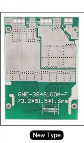

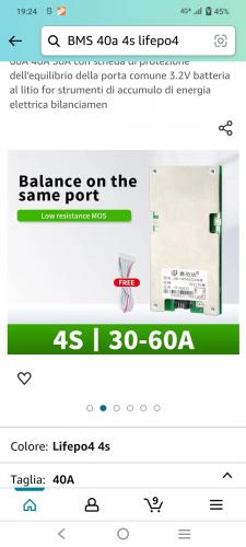

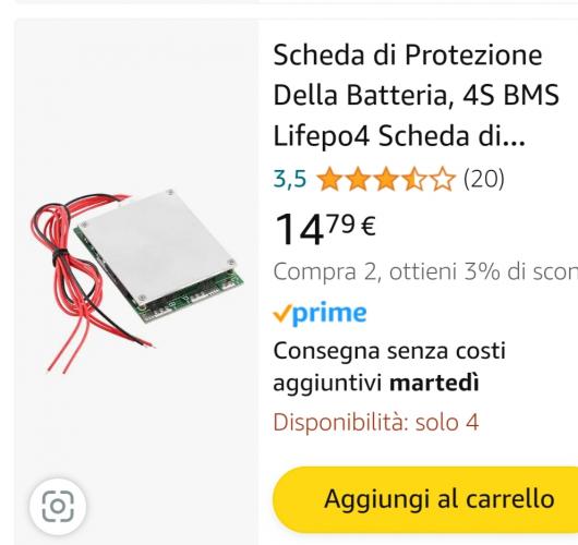

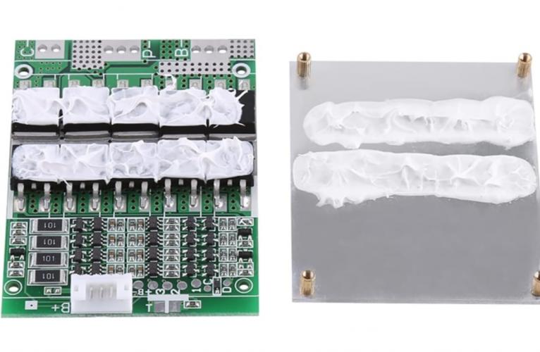

Ho acquistato 4 BMS,  due modelli diversi ... quello il più caro da 39 Euro è quello bruciato, 14 euro l'altro modello.
Entrambe sembrano ben fatti.
In giro non si trova molto di meglio.
Nei pacchi batterie in commercio di solito montano roba più economica.
Comunque non mi fiderei mai a montare un pacco batteria autocostruito senza prima averlo testato per bene.
Uno su quattro è risultato inaffidabile, anche se in un utilizzo normale non verrebbero mai fatti lavorare così intensamente.
IMG_20240310_221800.jpgIMG_20240310_221820.jpgIMG_20240310_220924.jpgIMG_20240310_220803.jpg
