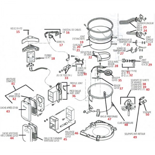

Io scambierei i due boiler dopo avere appurato che siano identici piu che altro riguardo al camino a parete.
Non so se puo servire, ma in rete ci sono parecchie foto e video del B10 smontato.
mi sembra di ricordare che per toglierlo bisogna svitare delle viti sul camino esterno che lo tengono fissato ala parete, e poi quando si rimonta rimettere il sigillante.
Vedendo i video, e lo schema, mi sembra che una volta in mano, non sia poi così difficile aprirlo e estrarre la parte del bruciatore.

Calcare?Ho capito bene che gocciola solo quando accendi il boiler?La pressione aumenta sul rubinetto che avendo calcare sopra non mantiene la perfetta tenuta. A logica mi vene da pensare a questo,ma come al solito niente
di che.Prova magari a aprire e chiudere qualche volta il rubinetto di scarico/boiler.Se sistemi ok altrimenti hai perso mezzo litro d'acqua e un minuto della tua vita! Ciao Paolo. Vado di là a risponderti sui led.
Ciao! Può darsi...ma.quella.valvola truma dovrebbe essere sempre.stagna o ha qualche sistema di sfogo della pressione quando eccessiva??
in effetti è molto strano... dovrebbe perdere sempre..minvece trovo la macchietta di acqua solo ogni tanto e comunque sempre si ferma...
Bah...misteri della fedelaugh
Lo lascio così...
