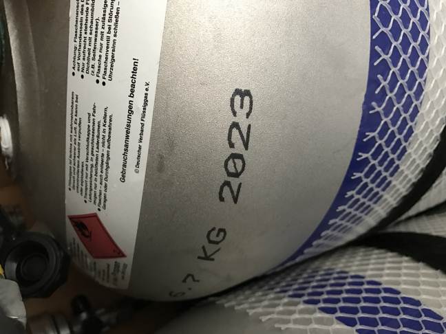

Inserito il 24/10/2016 alle: 15:46:13
Michè
Panzer
Panzer
31/05/2005 14933
Inserito il 24/10/2016 alle: 15:48:08
Scadenza 2023
poi sostituzione valvola e altri 10 anni...
