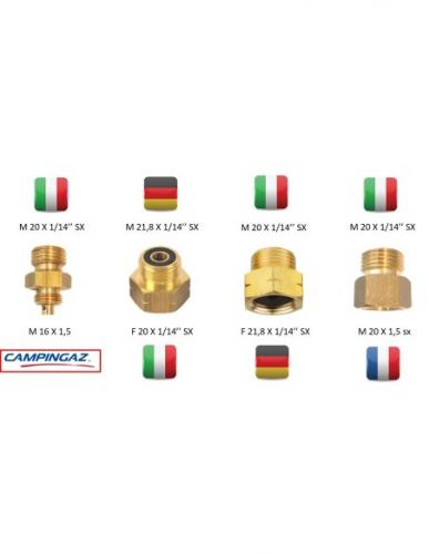

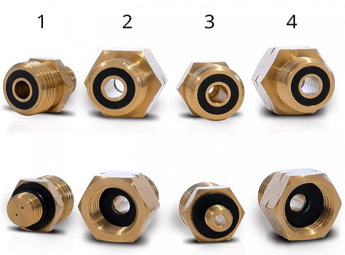

Ce li ho, questi e altri, il n.1 e n.3 non servono a nulla. Gli altri 2 cioè 2 e 4, uno serve per mettere regolatore Tedesco su bombola Italiana e l altro per mettere regolatore Tedesco su bombola Francese. Ovvio perchè sono KIT fatti per i camper Tedeschi.
L unico adattatore utile per noi Italiani e facilmente reperibile  è quello
per Bombola Tedesca e regolatore Italiano
Oppure
questo KIT di 4 adattatori
, di produzione Italiana (che comperai tempo fa su CSM)
come si vede ben tre dei 4 sono utilizzabili con regolatore Italiano
