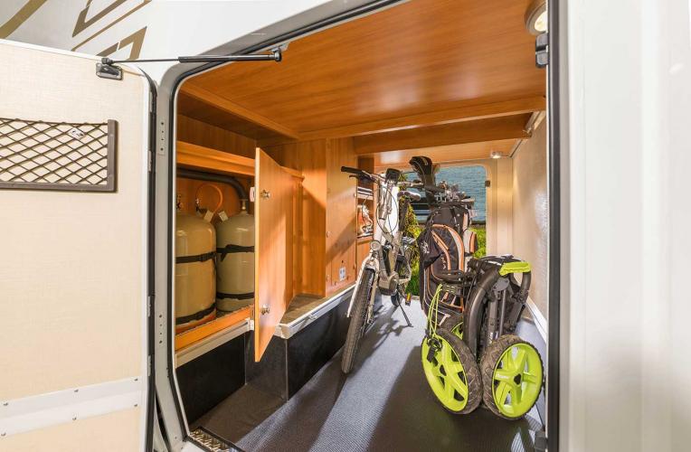

Si vede che ci hai riflettuto parecchio anche tu Anch'io nel caso optassi per la Alu ne metterei solamente una... e forse sarà proprio ciò che farò, molto più versatile e raboccabile ad ogni pieno di gasolio. Tu sul Ducato dove faresti uscire il bocchettone? Io pensavo ad una flangia sottoscocca, come il rinvio valvola del tubo di evacuazione delle grigie.
Da me le due bombole si trovano nella posizione indicata, accessibili da uno sportello dal garage, quindi la presa di carica la metterei a incasso facendo un foro nella bandinella sottoscocca di alluminio e sarebbe comodissimo da instalare.

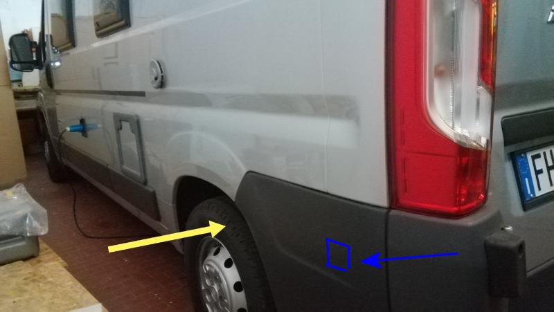

Ricordi bene. A me piacerebbe evitare di forare la fiancata, non ho aggiunto nessun foro nemmeno all'interno.
Avendo lo sfiato del vano bombole nel sottoscocca all'altezza dell'attacco balestra, pensavo di far uscire il tubo da lì
Poi non saprei, si potrebbe mettere il bocchettone dietro alla ruota posteriore (ovviamente protetto con un apposito cilindro di pvc, per esempio)?
Un poco di esercizio fisico fa bene anche ai benzinaicheeky

Ricordi bene. A me piacerebbe evitare di forare la fiancata, non ho aggiunto nessun foro nemmeno all'interno. Avendo lo sfiato del vano bombole nel sottoscocca all'altezza dell'attacco balestra, pensavo di far uscire il tubo
da lì Poi non saprei, si potrebbe mettere il bocchettone dietro alla ruota posteriore (ovviamente protetto con un apposito cilindro di pvc, per esempio)? Un poco di esercizio fisico fa bene anche ai benzinai
Io farei un foro e metterei lo sportellino nero dove ho indicato con la freccia blu:
ovviamente appurando che li dietr ci sia del posto. Se un domani lo volessi eliminare (ma poi perchè?), al massimo ricomperi quel pazzo di plastica che costerà 30 euro.  Però, lavoro pulito e comodo e non fai nessun buco nella fiancata (intesa come carrozzeria metallica)..
