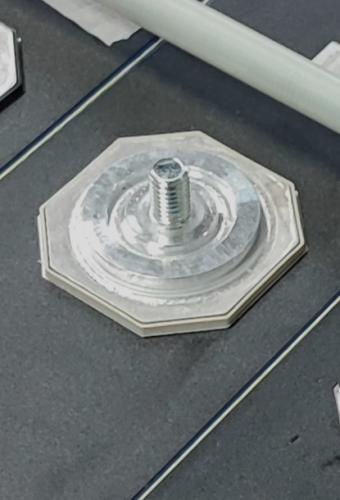

Tema poli celle e bus bar dipende da cosa si ha e trova... Cercherei almeno quelle con solo una variazione di diametro (es. le MB56 che ho) così da avere più superficie di contatto. Per dire da scheda tecnica MB56 viene indicato che per usi ad alta potenza è raccomandato avere 2 anelli di saldatura ed infatti su quelle che ho è così... Dalla foto che segue, spero si capisca, si vede chiaramente l'anello di saldatura al laser esterno ma anche interno (2 corone circolari)... E con le bus bar prese vado a sfruttare il massimo della superficie, con quelle fornite no oltretutto con asole e non fori M8.
