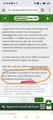

L'argomento chiuso era quello sulla tempa, una guida all'osso va bene ma, fare passare il messaggio che certe cose si possono fare solo con le MB31 o le MB56 non lo trovo corretto, esistono altre buone celle, per versi anche migliori però per qualche ragione a me ignota sembra non debbano essere prese nemmeno in considerazione.
Lo stesso discorso vale anche i BMS, ne esistono di buoni ed anche migliori dei Jikong.
Daly, Rec, (solo per citarne alcuni) non sono da meno, non ne facciamo una questione di prezzo per poi andare a comprare un box dal costo di circa 300 euro, si può ottenere lo stesso spendendo intorno ad un terzo.

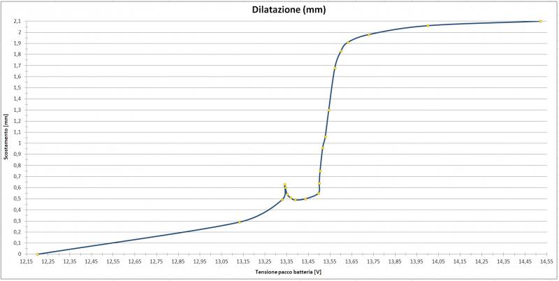

Venendo al tema della compressione... Non importa tanto se la corrente d'uso è pari a 0,05C o 0,5C o valore che sia... Le celle si gonfiano e sgonfiano secondo lo stato di carica e questo lo ho appurato in prima persona prendendo misurazioni tramite comparatore cercando di fare una rilevazione attendibile (batteria compressa, da una parte bloccata e dall'altra su sistema volvente per cercare di annullare l'attrito tale da valutare l'effettiva espansione e sicuramente non c'è stata deformazione dimensionale delle piastre, 15 mm di 6082T6, tale da falsare la misura) e nemmeno delle barre M8 10.8. La corrente di carica era costante a circa 25,8 A (0,041C; molto molto bassa) eppure 4 celle compresse a circa 320 kg con SOC circa 28% si sono espanse di circa 2,1 mm 0-100% (2,5-3,65 V)... Appositamente l'ho caricata fino a 3,65 V e con corrente di coda inferiore 10 A per simulare un caso reale d'uso senza tenere alcun margine. In fase di scarica a 0,42P (corrente tra 260 e 290 A in base all'andamento della tensione) la batteria è tornata allo stato dimensionale di partenza.
Di seguito il grafico delle MB56 (config. 4S) della dilatazione in fase di carica; temperatura ambiente 18°C celle attorno 20-21°C.
Si vede chiaramente che quando la cella inizia ad essere completamente carica, la dilatazione assume un andamento esponenziale proprio in prossimità dei 13,55-13,65 V dove alla minima variazione di tensione corrisponde ad una variazione più marcata della dilatazione (in +0,1 V circa prende +1,35 mm mentre negli ultimi circa 0,9 V circa +0,2 mm)... Ricordando che, non a caso, il valore di tensione 13,6 V a circuito aperto corrisponde ad un SOC del 100% a 25°C. La stessa dilatazione in modo indiretto, se la cella non ha problemi, ci fa capire lo stato di carica.
Questo per dimostrare, con i fatti, che indipendentemente dalla corrente in gioco, le celle "respirano"... Ovviamente se non ci fosse stata la compressione la dilatazione sarebbe stata ben più ampia.
Non associare esclusivamente, ed anche per logica, il tema dell'espansione alla dilatazione termica volumica delle celle... Ci sono (anche) altri fattori es. intercalazione degli ioni di litio Li+ nella grafite dell'anodo con variazione della distanza interplanare dei piani di carbonio dove ogni 6 atomi di carbonio c'è "posto" per 1 ione di litio, catodo che varia volume non per motivi termici ma a livello dimensionale del reticolo cristallino in base alla presenza o meno del litio; per inciso  il gas, se la cella è sana, praticamente non si forma... Non è come sulle piombo dove si forma idrogeno perchè la batteria bolle andando così a dissipare parte dell'energia.
Per quel che ho visto, su queste celle, ad alti carichi si scaldano meno del previsto (almeno in volume aperto) mentre è da porre maggior attenzione sul BMS.
Detto questo, ognuno sul tema della compressione fa ciò che ritiene adatto al proprio utilizzo prendendosi tutte le responsabilità del caso.

Provo a risponderti io così in caso approfitto per farmi correggere da Tornitore o altri se dico cavolate.  No la cella sul momento non esplode, non prende fuoco e non ti manda il camper sulla luna :D  Immagina le celle
prismatiche come una risma di fogli pressati assieme, dove ogni foglio alternandosi corrisponde a anodo separatore e catodo (ora i tecnici rabbrividiranno a questa spiegazione ma provo così con esempi semplici a vedere se ho capito bene pure io). Senza compressione con l'espansione dovuta alla carica, questi fogli non stanno perfettamente a contatto e si crea progressivamente una delaminazione.  Questa delaminazione causa un'usura prematura della cella, gli strati si allontanano uno dall'altro aumentando la resistenza interna della cella. L'aumento della resistenza a sua volta genera un aumento del calore durante l'uso che incrementa il degrado stesso della cella. Con il tempo questi rigonfiamenti in casi estremi possono portare ad una usura precoce del foglio separatore tra anodo e catodo che può causare un cortocircuito interno e relativo fenomeno di thermal runaway. Lo swelling, cioè il rigonfiamento, ha poi anche conseguenze meccaniche soprattutto su celle con perno filettato saldato dai rivenditori. Spesso si vedono pacchi batteria con busbar rigide privi di compressione, immagina ora un pacco batterie dove ogni cella si rigonfia e altera la distanza tra un perno filettato e l'altro. Con busbar rigide questa forza viene impressa sui perni e può causarne la rottura. Ovviamente questo è quel che può succedere, non che deve succedere. Ci sono in giro pacchi batteria che vanno da anni senza compressione e con busbar rigide, o messi poggiati di lato, etc. Diversi youtuber hanno magari serie di celle che per test stanno stressando in questo modo. Non ti prende fuoco il giorno dopo se non la comprimi, ma dal MIO punto di vista chi decide di non comprimere si assume un rischio calcolato. L'ipotesi di un thermal runaway è remota ma non è 0, non lo è nemmeno con celle di prima qualità perfettamente compresse, bilanciate e mantenute. Come tutto è una valutazione che ognuno decide di fare pesando i pro e contro. C'è chi crede che non succeda niente e chi come me invece è paranoico e senza compressione non userebbe delle prismatiche nel proprio camper.
Bene, diciamo cosi.
Ho letto cosa è ul thermal runaway e... no buono.
Mi sembra oggettivo dire che, limitatamente alla sola batteria, una litio sia più pericolosa di una batteria ad acido o AGM.
Ma anche con una batteria commerciale mi pare che il rischio possa esserci, in quanto la compressione è sempre assente. L'unico "paracadute" se ho capito bene in questi casi è il BMS se riesce a fermare il tutto prima che si inneschi la reazione a catena, ma non ho capito come possa farlo essendo un processo interno alla singola cella.
Però un pò ci avevo preso tempo fa quando ci capivo ancora meno di litio dicendo che in definitiva sono un pò una sega laugh

Interessantissimo. Sulla questione espandione ho cpaito cosa succede ma, per lacune mie, non ho capito la conclusione. Cioè se si dovessero espandere ancora di più, come dici, senza compressione, cosa comporterebbe? rottura?
esplosione? con utilizzi più blandi, nel senso senza condizionatori, induzioni,, al massimo frico a compressore o inverter per phon non esagerato ( che en so, 10A al massimo prolungati o picchi da 200A per qualche minuto? faccio esempi) sarebbe uguale alla prove fatte da te?
In buona sostanza ti ha risposto ciber**stard.
A puro titolo informativo: Le celle con cui ad oggi si ha spesso a che fare (simil EVE, no Winston e nemmeno BYD blade battery) internamente immagina che siano fatte come un rotolo di carta igienica (nuovolaugh) schiacciato, mentre le Winston come le blade battery sono fatte come ti ha indicato ciber**stard.
La compressione incide soprattutto nel medio/lungo termine ed infatti nelle schede tecniche indicano il dato di swelling force (forza di rigonfiamento) anche a fine vita (EOL, End Of Life) poichè man mano che passa il tempo/cicli l'espansione della cella aumenta come aumenta la resistenza interna. A fine vita la swelling force è massima... E il fine vita di una cella non è dato solo se si raggiungono xxxx cicli, ma anche e soprattutto dal tempo oltre a temperatura, SOC di stoccaggio, sollecitazioni meccaniche (vibrazioni e così via) etc.
Nel breve termine non ci sono problemi rilevanti se le celle di partenza era di qualità e abbinate, ma nel medio/lungo termine bisogna iniziare a porre attenzione...
Se la domanda, più che scontata, è a quanti anni ammonta il breve etc etc periodo... La risposta è un "dipende" in quanto ci sono troppe variabili che influiscono sull'invecchiamento temporale a partire dalla profondità dei cicli, permanenza a carica/scarica completa o valori prossimi, SOC di stoccaggio, temperature d'uso e stoccaggio, C-rate medio, orientamento, compressione etc
Il problema della dilatazione, che nel tempo va ad accentuarsi, è che si creano internamente delle zone con resistenze diverse così da generare piccoli hotspot poichè si generano percorsi preferenziali per le cariche; inoltre la mancata compressione va ad inficiare la dissipazione termica portando un gradiente/differenza maggiore tra temperatura esterna e quella interna.
Le "criticità" maggiori non si riscontrano in scarica bensì in carica... In carica perchè all'aumentare della corrente di carica gli ioni di litio non hanno tempo per diffondersi in modo uniforme nell'anodo (si ha un gradiente di concentrazione tra esterno ed interno anodo in quanto la parte esterna a contatto con l'elettrolita è avvantaggiata per una diffusione più rapida dello ione di litio). Questo gradiente comporta ad una maggior dilatazione complessiva della cella, tant'è che dopo 30-60 minuti di riposo si vedrebbe un leggero "rilassamento" o contrazione della cella in quanto gli ioni di litio di sono distribuiti in modo uniforme nel reticolo cristallino dell'anodo; allo stesso tempo si vedrà che la tensione si abbassa arrivando a quella OCV. Con correnti basse/molto basse tale gradiente non lo si ha perciò la dilatazione è quella pressoché effettiva; viceversa più la corrente è alta, maggiore sarà il gradiente con conseguente picco della dilatazione, la quale a riposo tornerà al valore effettivo.
Nelle schede tecniche dei produttori di celle vengono riportate tabelle dove indicano in base a SOC e temperatura il C-rate di carica massimo continuo accettato e si noterà che all'avvicinarsi del 100% il C-rate viene limitato poichè i "posti" disponibili per gli ioni di litio iniziano a scarseggiare e di conseguenza il coefficiente di diffusione degli ioni nella grafite diminuisce necessitando così di rallentare la corrente di carica.
Detto ciò, su un camper ritengo improbabile avere come corrente di carica, pur sommando le fonti, oltre i 70-80 A costanti che equivale ad una corrente di carica di 0,25C per una 314 Ah; si è ampiamente dentro alla corrente standard in un range di temperatura che va indicativamente da 10-12°C fino a 55-60°C e range SOC da 0% a 80-90% per celle come MB31/MB56 o analoghe.
Personalmente, dato che si parla/presuppone di sostituire le batterie ben oltre i 5 anni, adotterei la compressione (non serve una piastra da 15 mm, basta una da 8-10 mm di alluminio 6082 oppure senza limiti di budget ci sono altri materiali più leggeri) cosicchè non ho nessun pensiero di come devo utilizzare la batteria ed ho fatto il possibile per ridurre potenziali rischi (non azzerarli).
Se iniziano le reazioni per le quali si va in thermal runaway c'è poco da fare se non pregare...
Il BMS non fa da paracadute in termini assoluti, lo fa solo se il suo intervento  antecede le reazioni a catena quali degradazione del separatore SEI sopra a 80-120°C con ulteriore generazione di calore; successivamente parte l'interazione tra anodo e catodo generando altrettanto calore finchè il separatore non si fonde e c'è cortocircuito netto.
Ecco che il BMS deve intervenire prima in base ai limiti operativi impostati; io son stato un po' conservativo mettendo 50-55°C e non limite massimo "safety" 65°C come scheda tecnica. Bene tenere conto che l'interno cella può essere, con correnti di 0,4-0,5C, +7/+10°C rispetto all'esterno specie se non compressa (valori indicativi)... E visto che le celle non sono tutte uguali (ma solo simili/molto simili) è opportuno, secondo me, tenersi sempre un po' di margine.
Per alcuni la questione compressione (influisce come detto anche su dissipazione calore), orientamento celle sono delle "attività da falegname" o per fare "allarmismo"... Dal mio punto di vista è consapevolezza d'uso di una determinata tecnologia che, come ogni cosa, non è a rischio zero... E generalmente all'aumentare della densità energetica aumentano potenziali rischi e problemi da gestire.
Sicuramente c'è chi dirà che in tot anni senza compressione etc non è successo nulla... Certo (e per fortuna aggiungo io!), però bisogna essere consapevoli che si corrono rischi maggiori e che non è la prassi corretta d'uso.
PS: C'è da tener presente che i test delle celle LFP sono a regime statico... Ben diverso da un uso su un camper dove tra buche, dossi, avvallamenti, etc si generano vibrazioni senza contare poi che alcuni tendono a gonfiare gli pneumatici a 5-5,5 bar indistintamente dal carico effettivo irrigidendo così il mezzo. Discorso diverso se parlassimo di batterie a stato solido.
