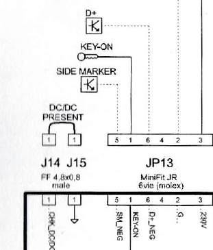

Sul Ducato il segnale D+ è negativo smiley. Infatti, per usarlo sul DCDC, ho dovuto inserire un relè.
Sulla centralina del camper NE hanno previsto un'uscita + che serve ad alimentare il frigo a gas.

Sul Ducato il segnale D+ è negativo . Infatti, per usarlo sul DCDC, ho dovuto inserire un relè. Sulla centralina del camper NE hanno previsto un'uscita + che serve ad alimentare il frigo a gas.
Non so che dc/dc hai montato però molti hanno sia il controllo enable positivo che negativo (victron ad esempio)
I due morsettini possono lavorare in tre modi, 1) flottanti rispetto alla polarita se li unisci si abilita (di solito c'e un ponticello)  2) mettendo sul positivo il contatto x e 3) collegando sul negativo il contatto y
in ogni caso non fai danni ma se fai il contrario non funziona

Non so che dc/dc hai montato però molti hanno sia il controllo enable positivo che negativo (victron ad esempio)  I due morsettini possono lavorare in tre modi, 1) flottanti rispetto alla polarita se li unisci si abilita
(di solito c'e un ponticello)  2) mettendo sul positivo il contatto x e 3) collegando sul negativo il contatto y  in ogni caso non fai danni ma se fai il contrario non funziona
Ho il Renogy, vuole espressamente il D+, non ci sono ponticelli o opzioni.
Ci sono 5 switch destinati a configurare il tipo di batteria e la tensione di carica.

Si ho visto che il renogy usa i dip switch per la configurazione e il morsetto di abilitazione (D+) é uno solo?
ci sono due morsetti di cui uno per D+ e uno (LC) per dimezzare la corrente di carica
