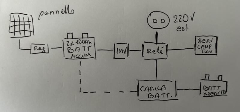

Sto riprogettando tutto l'impianto del mio camperino a partire dal fotovoltaico. Per ora sto facendo un progetto ad alto livello quindi senza numeri e numerini. L'unica precisazione doverosa fare è che faccio praticamente 0 area sosta o camping e le mie uscite non sono poi lunghissime. Per spiegare meglio quello che vorrei creare seguirò lo schemino superprofessionale qui sotto.
Dunque in poche parole con il pannello carico le due batterie da 100Ah l'una alle quali è collegato un inverter a sua volta collegato ad un relè. Il relè da priorità alla colonnina esterna. In poche parole se non è connesso ad una 220V esterna passa sempre la corrente dell'inverter (a meno che ovviamente non sia spento).

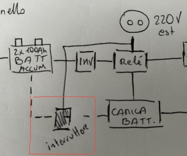

Il mio problema è questo. Vorrei che un caricabatterie tenga sempre viva la batteria dei servizi a 12V, ma mi piacerebbe che questo caricabatterie carichi anche le batterie da 100Ah quando viene collegata la 220V esterna (linea tratteggiata). Il problema sorge però quando il caricabatterie è alimentato dall'inverter. Non ha senso caricarle scaricandole giusto?
Come posso fare per interrompere il circuito caricabatterie/batterie da 100 quando è in funzione l'inverter?

Il caricabatterie deve essere a monte della priorità. Non deve mai essere alimentato dall' inverter . Non ha nessun senso. Consumerebbe senza compiere lavoro .
Allo stesso modo non ha nessun senso separate le batterie dell' inverter da quella per i 12v.
Avrebbe senso solo se per inverter fai un pacco a 24v.
Separare le batterie sotto i pannelli o per le utenze significa sempre perdere capacità reale.
Ñ.imverter è una normalissima utenza 12v.. perché devi separare le batterie?
Come ho detto ti giochi una parte di capacità reale. E soprattutto ti giochi parte della potenza solare.
Metti che le batterie dell' inverter sono cariche e quell' altra no e non stai usando lninverter.
Praticamente stai scaricando la batteria dei 12v senza senso quando potrebbero alimentare le utenze 12v i pannelli..e invece non fanno un bel niente.
Tutte le fonti sullo stesso pacco batterie. Tutte le utenze sullo stesso pacco batterie.
Scusa ma lo schema che hai ideato è sbagliato.
Oltre a tutto quello che ho scritto, caricare una batteria da un altra attraverso inverter -caricabatterie farà si che usi 100 dalla prima batteria per caricare 50 nella seconda.
Quando se fossero tutte insieme sarebbero caricate in piena efficienza in corrente continua direttamente dai pannelli.
Cosa ti fa decidere di separare le batterie inverter da quella "12v".?
È Come dire, una batteria per le luci, una per la stufa
​​​​​​etc etc..l.imverter è una delle tante utenze 12v. Nulla più smiley
Le batterie non sanno che tipo di utenza hanno a valle. Per loro è solo una resistenza globale quello che hanno a valle.
Che si chiami inverter, televisione, stufa o addirittura altra batteria, non cambia nulla.
Metti le 3 batterie in parallelo ( a meno che non abbiano età molto diverse e parametri di carica raccomandati diversi), il.caricabatterie a monte del relè di priorità e hai il sistema più efficiente possibile.
Se le.batterie sono di capacità diversa non fa niente. Possibilmente stessa tecnologia, per esempio tutte gel, o tutte litio etc etc
Avendo circa stessa resistenza interna per AH daranno e riceveranno in proporzione alla capacità.. stando sempre a stesso SOC.

Puoi fare benissimo che il Cb carichi a scelta le 2 AGM o l'altra batteria ..ma lo devi mettere a monte del relè di priorità.
in ogni caso separare la batteria delle utenze 12v dalle altre 2 e dai pannelli non ha nessun senso.
Leggi il mio precedente intervento.
Poi fai come credi. Ti ritroverai con meno energia disponibile semplicemente per una serie di questioni che non sto ad elencare.
Se hai 3 batterie devono stare insieme. Più separi più perdi energia.. inoltre non sfrutti i pannelli a dovere facendogli pordurre molto meno di quello che potrebbero.
Perché mai una utenza 12v di giorno deve gravare sulla batteria invece che sui pannelli?
I pannelli non solo caricano la batterie..ma evitano che vengano usate di giorno per quanto possibile.
Avere una batteria e le relative utenze staccate dai pannelli è assurdo.
Nel tuo schema se guardi la TV o usi ventilatori 12v o acqua o qualsiasi cosa di giorno scarichi la batteria singola con i pannelli che stanno a guardare. Che senso ha?
I pannelli di giorno non sono un semplice caricabatterie..Sono la tua ENEL. Devono alimentare qualsiasi utenza in modo che non usi le batterie. O che la usi il Meno possibile solo se gli assorbimenti superano la potenza dei pannelli. Non devono alimentare solo lninverter come nel tuo schema.
Non ne capisco il motivo.

Puoi fare benissimo che il Cb carichi a scelta le 2 AGM o l'altra batteria ..ma lo devi mettere a monte del relè di priorità. in ogni caso separare la batteria delle utenze 12v dalle altre 2 e dai pannelli non ha nessun
senso. Leggi il mio precedente intervento. Poi fai come credi. Ti ritroverai con meno energia disponibile semplicemente per una serie di questioni che non sto ad elencare. Se hai 3 batterie devono stare insieme. Più separi più perdi energia.. inoltre non sfrutti i pannelli a dovere facendogli pordurre molto meno di quello che potrebbero. Perché mai una utenza 12v di giorno deve gravare sulla batteria invece che sui pannelli? I pannelli non solo caricano la batterie..ma evitano che vengano usate di giorno per quanto possibile. Avere una batteria e le relative utenze staccate dai pannelli è assurdo. Nel tuo schema se guardi la TV o usi ventilatori 12v o acqua o qualsiasi cosa di giorno scarichi la batteria singola con i pannelli che stanno a guardare. Che senso ha? I pannelli di giorno non sono un semplice caricabatterie..Sono la tua ENEL. Devono alimentare qualsiasi utenza in modo che non usi le batterie. O che la usi il Meno possibile solo se gli assorbimenti superano la potenza dei pannelli. Non devono alimentare solo lninverter come nel tuo schema. Non ne capisco il motivo.
Mettendolo a monte del relè però sarebbe alimentato solo o dalla colonnina o dall'inverter.
Vorrei separare le 3 batterie solo perché le 2 caricate dal pannello sono nuove e AGM mentre ho come batteria a 12V per i servizi una vecchia normale. Inoltre posso continuare ad utilizzare l'impianto a 12V esistente senza stravolgere tutto.
Il mio pensiero è stato questo (fermo restando che hai assolutamente ragione che un po' di energia viene perduta, ma questo ci ragiono per bene a breve).
Supponiamo che voglio utilizzare un frigorifero a compressore h24 per tutta la mia vacanza. Utilizzando lo schema che mi sono creato i pannelli non stanno mai a guardare dato che stanno tamponando l'energia consumata dal frigorifero sulla batteria da 12V. Inoltre tale batteria viene continuamente mantenuta in carica anche durante la notte con il caricabatterie alimentato dall'inverter. Certamente potrei collegare il pannello anche alla 12V (e ora attualmente è così), ma in questo modo però poi non saprei come switchare tra un sistema di ricarica e l'altro (da pannello a caricabatterie) durante la notte.

Ok compreso cosa vuoi fare
Sarebbe meglio avere tutta la potenza in un unico punto, cioè tutte le batterie in parallelo
ci possono essere dei momenti dove la batteria dei servizi standard è scarica e hai bisogno di piu energia ma non puoi averla perchè sono separate
Oppure viceversa, quindi non lo farei, pero se vuoi tenerle separate hai varie soluzioni
il tuo problema è disaccoppiare le batterie durante la carica dalla rete perchè se vuoi caricare tutto inevitabilmente le devi parallelare
1) le disaccoppi con dei diodi ma il diodo introduce una caduta di tensione e dovresti compensare l'uscita  non lo raccomando
2) carichi alternativamente i due gruppi di batterie con un relè (anche in automatico)
3) monti un secondo caricabatterie dedicato solo alle due AGM dell'inverter, questa è a mio parere la soluzione migliore, non è necessario montare un caricabatterie particolarmente potente perchè, se stai caricando da quello vuol dire che non stai usando l'inverter perchè sei collegato alla rete, quindi la corrente del caricabattetie va tutta alle stesse che sono di sicuro a riposo e se sei collegato alla rete non credo che ci starai per meno di una notte intera
Per fare questo è sufficiente un caricabatterie da 10A per tempi accettabili oppure da 15/20 A per tempi piu veloci

Grande. Avevo pensato anche io alla tua soluzione 3. E infatti a oggi è allettante. Introduce anche meno complessità dato che inserisco il caricabatterie per le AGM a monte di tutto. Però mi disturbava il fatto di dover acquistare due caricabatterie. Ne vorrei prendere uno buono per entrambi i gruppi.
E dato che sei ferrato in materia, potrebbe essere possibile inserire un relè interruttore in questa posizione per permettere il passaggio di corrente solo in caso di collegamento con la colonnina? Il problema però che la tensione della colonnina è a 220V mentre quella del caricabatterie è a 12V (non so inoltre se la soluzione 2 che suggerivi era questa)

Si, si puo fare però considera che quando il rele chiude, le due batterie sono in parallelo e dato che a causa del fatto che potrebbero avere condizioni di carica diverse, potrebbe scorrere corrente tra i due gruppi di batterie, inoltre per avere tempi accettabili dovresti aumentare la potenza totale oltre ad aggiungerè rele e circuitazione
Per quella dei servizi standard potresti avere assorbimenti continui anche durante la carica, mentre per quelle dell'inverter no
ti suggerisco due caricabatterie separati, la spesa è uguale il lavoro  da fare meno e l'affidabilità maggiore, 10/15 A per l'inverter e 20/30 per quella servizi
Se aggiungi un parallelatore manuale puoi in caso di emergenza unire tutto e se ti si rompe un caricabatterie hai l'altro

Mettendolo a monte del relè però sarebbe alimentato solo o dalla colonnina o dall'inverter. Vorrei separare le 3 batterie solo perché le 2 caricate dal pannello sono nuove e AGM mentre ho come batteria a 12V per i servizi
una vecchia normale. Inoltre posso continuare ad utilizzare l'impianto a 12V esistente senza stravolgere tutto. Il mio pensiero è stato questo (fermo restando che hai assolutamente ragione che un po' di energia viene perduta, ma questo ci ragiono per bene a breve). Supponiamo che voglio utilizzare un frigorifero a compressore h24 per tutta la mia vacanza. Utilizzando lo schema che mi sono creato i pannelli non stanno mai a guardare dato che stanno tamponando l'energia consumata dal frigorifero sulla batteria da 12V. Inoltre tale batteria viene continuamente mantenuta in carica anche durante la notte con il caricabatterie alimentato dall'inverter. Certamente potrei collegare il pannello anche alla 12V (e ora attualmente è così), ma in questo modo però poi non saprei come switchare tra un sistema di ricarica e l'altro (da pannello a caricabatterie) durante la notte.
Forse non hai ben chiaro il costo energetico di fare 12-220-220-12. Follia..tu vorresti alimentare il frigo a compressore tramite i pannelli che alimentano un inverter che alimenta un caricabatterie che alimenta un frigo 12v. Ripeto folliafrown.
Quando ho scritto che il caricabatterie va a monte del relè di priorità non è come dici. Se va a monte funziona solo da colonnina.Come deve essere.
Guarda non insisto oltre.
Avere 2 batterie sotto solare e con inverter..e un altro sistema separato per le altre utenze...e poi caricare la batteria separata dalle AGM di notte e tramite inverter e caricabatterie...e di giorno alimentare le utenze tramite pannelli che alimentano un inverter che aliemnta un caricabatterie che alimenta le utenze...bah
Veramente non noti l assurdità di questo sistema?
Metti le 3 batterie in parallelo e basta..quella vecchia contribuirà meno delle AGM..non fa niente stanno sempre a stessa tensione.
Ogni tanto usala separata per vedere se è morta. Stop. Le batterie si autogestiscono per la legge di ohm. E avrai il massimo possibile.
Fai come dici tu e resti al buio ogni 3 per 2.
IO ci carico io monopattino da inverter e suo Caricabatterie..ed è a 48v ..io costo energetico è enorme.  Per caricare 600wh nel monopattino mi costa 900wh .  Se potessi metterei la batteria del monopattino in parallelo al sistema con enormi vantaggi..non posso perché la batteria del monopattino è a 48v!! Ma le tue sono 12v! Non devi caricare batterie da inverter e caricabatterie ne alimentare da solare utenze 12v tramite inverter e caricabatterie!
Un. Pochino di energia? Stiamo parlando di una inefficienza BESTIALE
inoltre per avere tempi accettabili dovresti aumentare la potenza totale oltre ad aggiungerè rele e circuitazione Per quella dei servizi standard potresti avere assorbimenti continui anche durante la carica, mentre per quelle dell'inverter no ti suggerisco due caricabatterie separati, la spesa è uguale il lavoro  da fare meno e l'affidabilità maggiore, 10/15 A per l'inverter e 20/30 per quella servizi Se aggiungi un parallelatore manuale puoi in caso di emergenza unire tutto e se ti si rompe un caricabatterie hai l'altro
12v. Ripeto follia. Quando ho scritto che il caricabatterie va a monte del relè di priorità non è come dici. Se va a monte funziona solo da colonnina.Come deve essere. Guarda non insisto oltre. Avere 2 batterie sotto solare e con inverter..e un altro sistema separato per le altre utenze...e poi caricare la batteria separata dalle AGM di notte e tramite inverter e caricabatterie...e di giorno alimentare le utenze tramite pannelli che alimentano un inverter che aliemnta un caricabatterie che alimenta le utenze...bah Veramente non noti l assurdità di questo sistema? Metti le 3 batterie in parallelo e basta..quella vecchia contribuirà meno delle AGM..non fa niente stanno sempre a stessa tensione. Ogni tanto usala separata per vedere se è morta. Stop. Le batterie si autogestiscono per la legge di ohm. E avrai il massimo possibile. Fai come dici tu e resti al buio ogni 3 per 2. IO ci carico io monopattino da inverter e suo Caricabatterie..ed è a 48v ..io costo energetico è enorme.  Per caricare 600wh nel monopattino mi costa 900wh .  Se potessi metterei la batteria del monopattino in parallelo al sistema con enormi vantaggi..non posso perché la batteria del monopattino è a 48v!! Ma le tue sono 12v! Non devi caricare batterie da inverter e caricabatterie ne alimentare da solare utenze 12v tramite inverter e caricabatterie! Un. Pochino di energia? Stiamo parlando di una inefficienza BESTIALE ​​​​​​
No aspetta, non hai capito.
Il frigo a compressore è alimentato dalla batteria a 12V. E fin qui dovremmo esserci. Dato che questa batteria andrebbe caricata ho 2 strade.
1) farla caricare dal pannello direttamente 2) farla caricare da un caricabatterie 220V e quindi o da una colonnina o da un inverter
Scegliendo di collegarla ad un caricabatterie mi da la sicurezza che la batteria resti carica anche durante la notte. Dato che ho anche altri servizi collegati alla 12V ritengo la sua carica necessaria.
Il relè a monte però fa si che se dovessi collegarmi ad una colonnina la carica continua ma non più tramite l'inverter.
L'unica cosa che volevo capire era se potevo utilizzare lo stesso caricabatterie quando ero connesso ad una colonnina.
Poi una domanda da ignorante in materia: mettere 3 batterie differenti in parallelo non è sconsigliato?

Non ci credo che si parli ancora di alto livello o che altro. 35 anni ti hanno reso un calcolatore se non hai capito che per alto livello si intende semplicemente un modo per astrarsi da tutti i tecnicismi che potrebbero
essere specificati.  Semplicemente il tuo commento non ha nemmeno senso. Hai sprecato due righe per dire che lavori 35 anni in una società informatica e altre 2 per dire qualcosa non inerente alla discussione. Sembri uno di quelli che devono scrivere per forza qualcosa anche se non hanno niente da dire.
La mia era una risposta piuttosto chiara, il progetto è sbagliato. Ma siccome ormai conosco i miei polli sapevo che questa risposta non ti piaceva e ci ho aggiunto il resto.
Non ti preoccupare non sei l’unico, ormai la maggior parte dei nuovi forumer hanno bisogno di conferme non di risposte, peccato che non tutti i vecchi siano empatici.
Insistendo troverai quello che ti dice che hai avuto un’idea geniale.
P.S. Perdo tempo a scrivere perché non devo lavorare per vivere e stare seduti su una sdraio in un campeggio dopo un po’ ci si annoia.

No aspetta, non hai capito. Il frigo a compressore è alimentato dalla batteria a 12V. E fin qui dovremmo esserci. Dato che questa batteria andrebbe caricata ho 2 strade. 1) farla caricare dal pannello direttamente 2) farla
caricare da un caricabatterie 220V e quindi o da una colonnina o da un inverter Scegliendo di collegarla ad un caricabatterie mi da la sicurezza che la batteria resti carica anche durante la notte. Dato che ho anche altri servizi collegati alla 12V ritengo la sua carica necessaria. Il relè a monte però fa si che se dovessi collegarmi ad una colonnina la carica continua ma non più tramite l'inverter. L'unica cosa che volevo capire era se potevo utilizzare lo stesso caricabatterie quando ero connesso ad una colonnina. Poi una domanda da ignorante in materia: mettere 3 batterie differenti in parallelo non è sconsigliato?
Allora quello che devi fare è mettere uno switch di tutti i caricatori (solare o 220 o alternatore) sui 2 gruppi di batterie. E il caricabatterie 220 solo da colonnina.
Questo sarebbe una soluzione accettabile anche se la trovo comunque inutile.
Batterie diverse in parallelo le puoi mettere a patto di rispettare alcune cose..
-parametri di carica compatibili.
-Stessa tecnologia costruttiva anche se di capacità diversa va PERFETTAMENTE.
Puòi mettere anche 2 tecnologie diverse se i parametri di carica sono compatibili.
Esempio AGM e classica avviamento. I parametri di carica sono quelli.
Cosa succede? Sono sempre alla stessa tensione quindi la avviamento siccome è meno performante, darà meno corrente per restare alla stessa tensione.. quindi all inizio darà poco...mano a mano che le AGM vanno giù, il contributo della avviamento aumenta.
Non succede nulla se lo fai.. sicuramente riduci lo stress sulle AGM e sulla avviamento perché comunque in qualche modo viene ripartito, anche se non in modo proporzionale .
L unico problema è che la avviamento si deteriora ovviamente prima delle AGM.. quindi arriva prima.a fine vita.. quando arriva a fine vita il suo contributo va quasi a 0.
Ma non succede nulla.
Basta che ogni tanto fai dei test di scarica con le batterie separate.
Puoi mettere in parallelo anche una lifepo4 con una AGM..basta settare parametri di carica compatibili per entrambe. Solo che la AGM inizierà a contribuire solo quando la litio sarà molto molto giù. Quindi non ha molto senso.
Ho scritto varie cose a riguardo del parallelo se fai una ricerca con "batterie diverse in parallelo" se ti va di leggere.
Sulla sola capacità ed età diverse, una guida tecnica sonnenshein (gruppo Exide) scrive chiaramente che si possono mettere in parallelo varie batterie di diversa capacità ed età.
Dopotutto nel Solare domestico fai-da-te americano , ma anche in Italia il poco che si fa, è pieno di gente che fa una accozzaglia di batterie al piombo diverse anche di recupero.
Bisogna sapere quello che si fa ma si può fare.
Se dici marca modello capacità ed età delle tue 3 batterie magari si può vedere più nel dettaglio se c'è qualche problema o no.
Quello che non va bene mai sono le batterie diverse in serie perché lì non si divide la corrente ma la tensione quindi i caricatori non hanno il controllo sulla tensióne delle singole batterie..che se sono diverse varia molto da batteria a batteria. Per esempio in un sistema a 24v imposti una fase di assorbimento a 28.8. se le batterie sono diverse quei 28.8 non saranno 14.4 e 14.4 ma 2 tensioni diverse ignote..e non va bene.
Ma nel parallelo si divide la corrente..i caricatori in genere non hanno controllo sulla corrente salvo un limite massimo.
