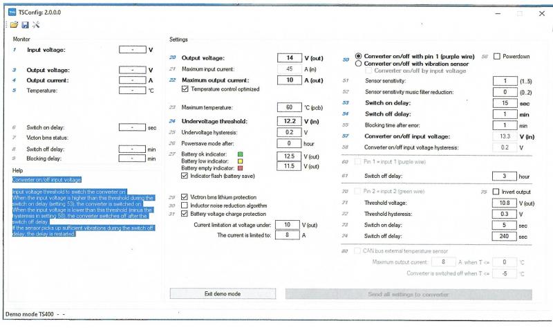

Provo a spiegarmi meglio e ad inserire direttamente le immagini.
La mia idea era quella di collegare direttamente il DC/DC alla bs esistente in modo da lasciare inalterato l'attuale impianto del camper, lo schema sotto mostra quello che ho intenzione di fare.
IL DC/DC da 25A della victron che volevo installare non ha curve di ricarica dedicate (a chi interessa può andare a vedere i documenti linkati sotto dove si vedono tutte le variabili che si possono settare.
I definitiva (da quello che capisco io) e un alimentatore a cui si può settare oltre agli altri parametri:
- Tensione di uscita (sia quando la tensione di ingresso è superiore o inferiore alla tensione di uscita impostata (io pensavo 14,2V)
- Massima corrente di uscita desiderata (io pensavo circa 10A).
- Massima tensione di uscita (sotto la quale il DC/DC si spenge)
- Soglia di sottotensione di ingresso (sotto la quale il DC/DC si spenge) e relativa isteresi (io pensavo di inserire 12,3V con un'isteresi di 0,5V).
- tensione di on/off (tensione di ingresso e relativa isteresi alla quale il DC/DC si accende e si spenge. (io pensavo di inserire 13V.
Ci sono poi molti altri parametri che si possono settare come ritardi, ricarica a correnti limitate per batterie molto scariche, collegamento al bms victon ecc.
In pratica è un alimentatore che carica con una corrente impostata e si spenge quando raggiunge la tensione impostata, come credo siano  gli alimentatori che forniscono quando uno acquista una litio.

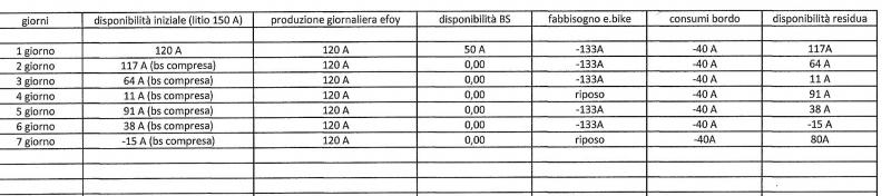

ho inserito anche una tabella che riporta il mio presunto fabbisogno energetico giornaliero.
per ultimo altre due considerazioni:
Nella tabella non ho tenuto conto:
- Dell'apporto, per sicurezza, dei pannelli solari
- Che le batterie dll'E-Bike non ci è mai capitato di scaricarle al 100% siamo sempre rientrati con una carica residua come minimo del 20%
- Che non ho considerato il contributo nè dell'alternatore nè del' eventuale collegamento alla colonnina 220 (in questo ultimo caso tutto questo ragionamento ovviamente sarebbe superato.

Questo è il pannello delle variabili che si possono settare tramite l'apposito sw.
Questa è la ipotetica tabella del mio fabbisogno energetico. Come si vede non ho tenuto conto dell'eventuale apporto dei pannelli o di altre fonti (tipo alternatore motore), forse risulta un poco limitata in inverno, ma  in inverno utilizziamo molto meno le e-bike e inoltre, ormai utilizzandole da diversi anni, non siamo mai rientrati con una carica residua minore del 20%, mentre i conteggi sono con batterie completamente scariche e con perdite tra inverter e alimentatore e-bike del 25%. ( quindi con un fabbisogno di circa 130A per la ricarica delle due batterie in parallelo), ipotizzando una ricarica in 4ore circa una media di 33Ah.
Questi sono i link dove (a chi interessa è possibile reperire la documentazione.
Il fatto che questo DC/DC sia un alimentatore a corrente costante (valore comunque regolabile tramite sw), che non abbia le tradizionali curve di ricarica tipiche delle batterie al piombo, e che il suo funzionamento sia controllabile con le tensioni di ingresso e uscita mi sembra adatto per le lifepo4.
https://www.victronenergy.it/up...
https://www.victronenergy.com/s...
Prima di avventurarmi in questa impresa mi piacerebbe avere vostri commenti, se il mio ragionamento torna oppure ho preso qualche "cantonata"
La batteria che nello schema è da 100A in effetti l'avevo pensata da 150A
Grazie a chi vorrà impiegare del tempo a rispondermi.

Ciao, non ho capito molto la tua tabella dei consumi, ad ogni modo dovresti specificare se ogni giorno ti traferisci e per quanti km, in quanto si può fare un calcolo di quanto l'alternatore può caricare le batterie; una batteria
LiFePO4
 da 150Ah può fornire circa 1400W quindi circa il tuo fabbisogno per ricaricare le tue due batterie per Ebike, ed il resto dei consumi del camper? ok hai il pannello fotovoltaico, ma di notte e nelle giornate nuvolose o sei hai posteggiato all'ombra non possiamo considerarlo, ok hai l'Efoy ma probabilmente per ricaricare la batteria dovrà funzionare per parecchie ore, ipotizzo circa 12 ore considerando che la 150Ah è scarica al 75% e qualcosa stai consumando, se sei allacciato al 230V nessun problema in quanto utilizzerai il caricatore da 4A 230/36V per ricaricare le batterie, questo per dirti che per essere tranquilli servono se non allacciati al 230V 300Ah di batterie al litio, di cui la metà dedicati alla ricarica delle batterie delle Ebike e gli altri per gli usi abituali delle apparecchiature del camper e una buona dose di riserva qualora i sistemi di ricarica non ripristinano completamente le batterie. Teoricamente ma molto teoricamente, l'ideale per evitare tutte le trasformazioni (12V>230V>36V) e conseguenze perdite, sarebbe ipotizzabile avere tre batteria al litio che possano essere commutate da parallelo a serie e viceversa, e quanto sono in serie caricare direttamente le batterie delle ebike a 36V quindi senza interporre nessun dispositivo ma solo un trasferimento, bisognerebbe capire il tempo necessario, al limite in questo lasso di tempo avere una AGM da 50Ah per i servizi, però non sò se è fattibile
09/06/2015 5874
Inserito il 07/04/2021 alle: 10:00:00
..non puoi caricare direttemente da tre batterie in serie le e bike, occorre comunque un caricabatterie, quindi un convertitore e l'inverter è un convertitore, tanto vale usare il suo
Io mi riferisco alla domanda nel primo post "si può collegare il tutto alla batteria servizi esistente?"
per questo avevo chiesto le caratteristiche delle ricariche attuali, questo sarebbe il primo problema da affrontare.
​​​​​​La corrente proveniente dalle singole fonti potrebbe anche non essere sufficiente a ricaricare tutto, visto che tu aggiungi una ulteriore corrente ad una fonte che potrebbe saturarsi e se attualmente (ad esempio) carichi con 21 A, da rete, questi 21A sarebbero non piu tutti a disposizione della vecchia batteria ma da distribuire anche alla nuova
Ipotesi plausibile è un tempo doppio di ricarica, forse questo andrebbe ad inficiare tutti i tuoi calcoli
Per l'alternatore se non c'è un b2b in mezzo e la carica è diretta, la corrente non ha limiti se non quella della saturazione dello statore che lo porterebbe ad arrivare al massimo che puo dare, bisognerebbe sapere quanto è il suo massimo
Vanno verificati i cablaggi, le sezioni dei cavi
Avresti piu del doppio delle correnti di ricarica di cui hai bisogno ora, se non adegui potresti perdere tutti i benefici che potrebbe darti l'aggiunta di una batteria al litio, prima va affrontato questo problema poi il resto.
domanda, a me sembra che una litio da 150 A si possa caricare con correnti piu alte di 25A o mi sbaglio?
