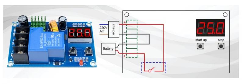

 Visto che avevo in casa un paio di caricatori lifepo4 ho fatto l'esperimento con i risultati che ho detto.  Questi ultimi non sono in grado di alimentare le utenze del camper come invece fanno i caricabatterie originali, che possono sopperire anche alla mancanza fisica della batteria.
In rete c'è di tutto e di più per poter utilizzare vecchi alimentatori con batterie al Litio di ogni tipo.
Questi alcuni esempi, sono completamente configurabile per qualsiasi tensione min/max.
Al massimo basta aggiungere un relè per poter gestire correnti maggiori.
https://www.amazon.it/dp/B087RH...
Questo controlla direttamente il caricabatterie:
https://www.amazon.it/dp/B07SQ7...
Questo ha un relè da 30A:
https://www.amazon.it/dp/B0BPXV...

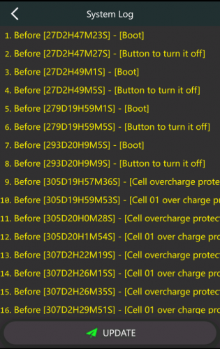

In questo caso mi sembra ancora più strano: i 12,8V di float corrispondono a 3,2V per cella. Bisogna vedere se, come dice Gigi, il caricatore non fornisce la tensione secondo specifiche (che in float dovrebbe essere12,8V) o se il BMS ha staccato per qualsiasi altro motivo.
Il jk ha un log dove si possono vedere gli eventi, nel mio caso era intervenuto 305 giorni fa (batteria nuova con le celle non perfettamente equilibrate).
