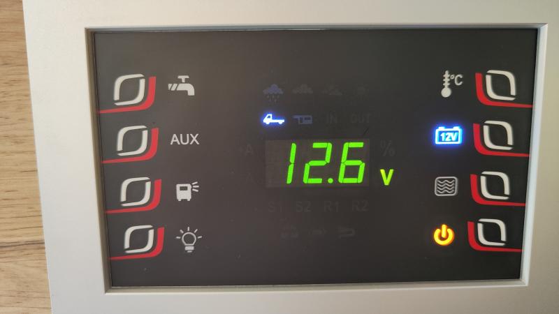

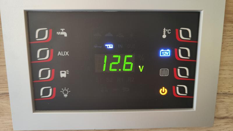

Buongiorno a tutti!
Da profano di tutto ciò che ha a che vedere con l'elettronica, mi rivolgo al forum per chiedere unha delucidazione in merito a un impianto che ho montato sul mio furgone camperizzato. L'azienda che lo ha camperizzato ha montato  un pennello solare, senza prevedere allacci esterni. Per ovviare al problema e potermi collegare a una presa di corrente esterna (es. torretta del camping), mi è stato suggerito di acquistare un caricabatterie e approfittare dei morsetti allacciati all'inverter per attaccarlo alle batterie. Ho due batterie di servizio. Al momento, il caricabatterie è allacciato alla torretta di una camping (l'inverter lo tengo spento). Quello che non capisco è perchè il pannello di controllo che mi da il livello di carica delle batterie, mi dice che una oscilla fra 12.4V e 12.6V, mentre l'altra, dai soliti 12.6V, scende a volte anche fino a 11.8V.
Mi chiedo se queste misurazioni hanno senso, visto che il caricabbaterie sta andando e, da quel che vedo io sul suo display, sta caricando. Mi rendo conto che non è semplice capire la situazione, anche perchè io sono il primo ignorante che non la capisce. Ogni suggerimento/commento è più che benvenuto!

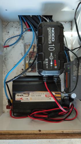

se possono essere utili... questa una immagine del caricabattrie e dell'inverter:
queste, invece, sono le due misurazioni che mi dail pannello adesso:

No, sul suo camper non ha un caricabatetrie fisso e sta utilizzando un caricabatterie volante, il suo installatore gli ha consigliato di collegarlo ai morsetti dell'inverter solo per praticità, e lasciarlo spento
Alebarna
la tensione che vedo sul display non è una tensione di ricarica, sembra mostri quella della batteria ma non in ricarica, se il caricabatterie funziona si devono vedere almeno 13,5V
Quindi è possibile che i morsetti dell'inverter non siano direttamente collegati alla batteria (sarebbe anche giusto) forse c'è un interruttore generale spento? per l'inverter dovrebbe essere grosso, tipo stacca batteria oppure un rele grosso
se puoi collegati direttamente ai morsetti della batteria servizi, in quel punto sei sicuro che il caricabatterie la carica
Sai che corrente massima ha quel caricabatetrie? (quanti ampere)  in questo momento, mentre il display del camper mostra quella tensione, che mostra il display del caricabatterie?
se il caricabatetrie non arriva alla batteria il display dello stesso non dovrebbe indicare nessuna tensione, se invece mostra anche lui 12,6 significa che legge la tensione della batteria ma non carica, lo hai gia usato
se stacchi il caricabatteria, la tensione del pannello rimane stabile? (non cambia?)

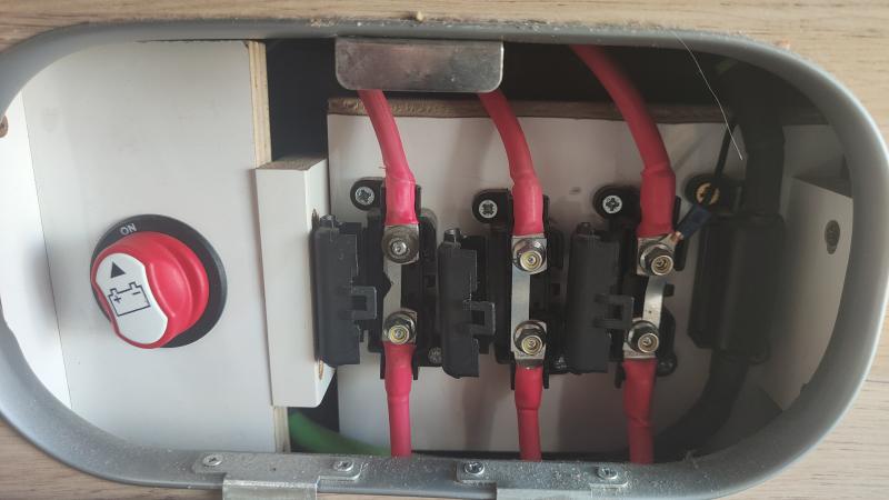

Partendo dal presupposto, che il caricabatterie sia collegato al 230, che l' inverter sia collegato ad una batteria, che il carica sia collegato ai cavi del' inverter, hai pure un pannello che sotto il sole dovrebbe caricare anche lui, se vedi quei valori, le opzioni sono 2.
1) nel collegare hai fatto saltare qualche fusibile, quindi questi collegamenti sono saltati.
2) oppure quei dati avrebbero senso, se stai prelevando parecchia roba, dalle batterie.

No, sul suo camper non ha un caricabatetrie fisso e sta utilizzando un caricabatterie volante, il suo installatore gli ha consigliato di collegarlo ai morsetti dell'inverter solo per praticità, e lasciarlo spento Alebarna
la tensione che vedo sul display non è una tensione di ricarica, sembra mostri quella della batteria ma non in ricarica, se il caricabatterie funziona si devono vedere almeno 13,5V Quindi è possibile che i morsetti dell'inverter non siano direttamente collegati alla batteria (sarebbe anche giusto) forse c'è un interruttore generale spento? per l'inverter dovrebbe essere grosso, tipo stacca batteria oppure un rele grosso se puoi collegati direttamente ai morsetti della batteria servizi, in quel punto sei sicuro che il caricabatterie la carica   Sai che corrente massima ha quel caricabatetrie? (quanti ampere)  in questo momento, mentre il display del camper mostra quella tensione, che mostra il display del caricabatterie? se il caricabatetrie non arriva alla batteria il display dello stesso non dovrebbe indicare nessuna tensione, se invece mostra anche lui 12,6 significa che legge la tensione della batteria ma non carica, lo hai gia usato se stacchi il caricabatteria, la tensione del pannello rimane stabile? (non cambia?)
esatto rubylove! è come dici tu, un caricabatteri volante...
l'ho già usato? si ma, per periodi più brevi, muovendo il furgone ogni due/tre giorni.
confermo che, ogni tanto, la tensione che vedo è quella che suggerisci tu (13.5V) ma, solo ogni tanto ;-(
vedo questa tensione, normalmente, quando attacco per la prima volta il caricabatterie, poi decresce e non sale più a quel livello (a meno di non staccare e riattaccare tutto).

il caricabatterie non ha un vero e proprio display, indica cosa sta facendo con delle spie di vari colori. in relazjone al programma di ricarioca che sto usando (12V AGM) riporta questi dati: 14.8V, 10A, Up to 230Ah Batteries. non so se queste informazioni posso essere utili.
ora ho staccato il caricabatterie ma, non mi pare che la tensione al pannello cali vistosamente: cala ma, non in manira esagerata (adesso, vedi foto che ho postato prima, mi segna 12.3V una, 11.8V l'altra).
in teoria, il tizio che mi ha detto di usare il caricabatterie esterno, mi ha detto di attaccarmi ai morsetti dell'inverter perchè lì arrivano le batterie.
un'altro ammennicolo che ho qui è questo, che in teoria (se capisco bene) dovrebbe staccare la batteria del motore da quelle di servizio. io lo lascio su ON, sempre:
anche lui, se vedi quei valori, le opzioni sono 2. 1) nel collegare hai fatto saltare qualche fusibile, quindi questi collegamenti sono saltati. 2) oppure quei dati avrebbero senso, se stai prelevando parecchia roba, dalle batterie.
Grazie mille Ivo!
non escludo di aver fatto saltare qualcosa ma, non ho idea di che cosa, nè (se possibile) come verificare che cosa è saltato. se hai suggerimenti in merito, ovvero se è qualcosa che si può constatare a occhio nudo, posso provare, spara pure!
al momento, ho attaccato solo un frigorifero. fa un caldo infernale, si ma, non ho altro attaccato.

a occhio nudo, posso provare, spara pure! al momento, ho attaccato solo un frigorifero. fa un caldo infernale, si ma, non ho altro attaccato. grazie!
non riesco davvero a capire... ora ho staccato il caricabatterie ( i valori prima di staccare erano quelli, bassi, che ho indicato prrima: una delle due batterie era a 11.8V).
ho aspettato qualche minuto e ho riattaccato il caricabatterie: sta caricando (a detta sua) e sul pannello ora vedo 13.2V e 12.7V.
se stacco il frigorifero, salgono ancora entrambe: 13.6V e 13.6V adesso (a frigo spento).

La foto che hai postato non è che il dado in alto a sinistra sia lento ?
non mi pare Stefino, ho controllato ora (se ti riferisci alla foto dove c'è lo staccabatterie).
è un dado diverso dagli altri, questo si. l'anno scorso un meccanico ha messo mano a pezzo di metallo che (credo) fa da resistenza e ha cambiato il dado che c'era prima: se noti, quel pezzo di metallo, infatti, è stato limato e ha una forma diversa dagli altri due che si vedono.
comunque, il dado è ben serrato.

Se il caricabatterie ha 10A non è piccolo, controlla se i coccodrilli fanno contatto bene, se ha quelli in plastica con il rame dentro spesso sono delle mezze ciofeche
PROVA IL CARICABATETRIE DIRETTAMENTE SULLA BATTERIA MOTORE (la ci arrivi no?) e vedi se la tensione sale, in questo modo vedi subito se funziona, hai un multimetro per leggere la tensione della batteria motore o il display della centralina te la mostra?
Se il contatto elettrico c'è, deve caricare se non è guasto, l'unico motivo per cui anche con il contatto valido e caricabatterie funzionante può tenere la tensione bassa, è solo se la batteria fosse talmente scarica che il caricabatterie fa fatica a tirare su la tensione ma se aspetti un pò di tempo la vedi salire lentamente, non credo che sia il tuo caso perchè, se senza ricarica (anche da pannello solare) la tensione è sopra ai 12V significa che non è scarica a quel punto
Hai un frigorifero a compressore o un trivalente?

Chi ti ha consigliato il caricatore da 10 A ha ben ragionato, ma limitandosi alle sole batterie: non ha valutato che in un veicolo ricreazionale mentre le batterie si caricano ci sono anche utenze che assorbono corrente.
Credo che i 20 A che ti hanno consigliato siano una scelta equilibrata, e personalmente procederei con una certa rapidità, per evitare che alla lunga questo sbilanciamento energetico ti faccia restare a secco, e ricada anche sull'efficienza delle batterie (che tra l'altro in questo modo non riescono a ricevere la corretta curva di carica).
Ricevuto Luca! mi muoverò il più celermente possibile allora.
grazie del consiglio!
