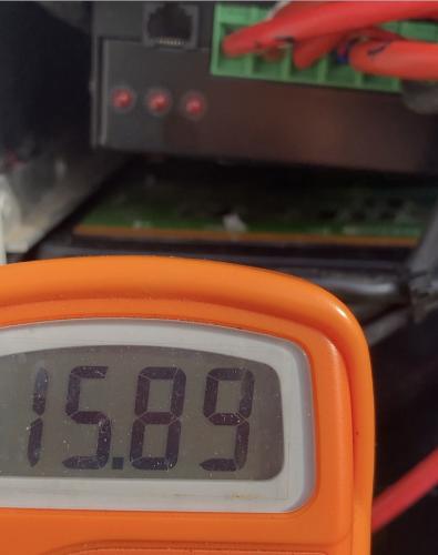

Il PS stava facendo il suo lavoro, la tensione di 15.9V indica che sei nella fase di DESOLFATAZIONE, fase n° 4 la quale dura al massimo 2 ore, per poi passare alla fase 5 che risulta essere il MANTENIMENTO = 13.8V.

Comunque 15,9 Volt potrà anche andar bene alla BS, chissà cosa ne pensa la TV o la scheda elettronica della stufa.
A me sembrano troppi.

non conosco nel dettaglio la strategia del PS, ma 15,8V è la classica tensione per la solfatazione. Essendo il PS un accessorio costruito appositamente per i camper avrei dei dubbi sul fatto che vi siano dei problemi con quella tensione. Anche Ctek usa la stessa tensione per la desolfatazione.

15,9 V sono un pò troppi! Se è una fase di desolfatazione andrebbe fatta solo con la batteria senza utenze perchè a quasi 16V il rischio che ti giochi qualcosa c'è
Non conosco il power service, se non è in una fase di desolfatazione è guasto e comunque 15,9 sono rischiosi per le utenze

solo per info... Il PS stava facendo il suo lavoro, la tensione di 15.9V indica che sei nella fase di DESOLFATAZIONE, fase n° 4 la quale dura al massimo 2 ore, per poi passare alla fase 5 che risulta essere il MANTENIMENTO = 13.8V.
Assolutamente no ragazzi. Le fasi del power service sono determinate da un lampeggio del led corrispondente alla fonte di energia. Quello dei pannelli è tutto a sx nella foto. I lampeggi erano tre. Quando sono tre e non presenta anomalie la tensione non va mai oltre i 14,7v . La fase 4 desolfatazione (4 lampeggi) arriva a 15,8v ma non per tanto tempo. Il precedente che avevo neanche la faceva e passava direttamente dalla fase tre alla  cinque (13,75v). Inoltre mentre leggevo quella tensione in foto passava senza cognizione dai tre lampeggi ad uno per poi tornare a due/tre. Quando funziona regolarmente non si comporta in questo modo. Di questo ne sono ultra sicuro
