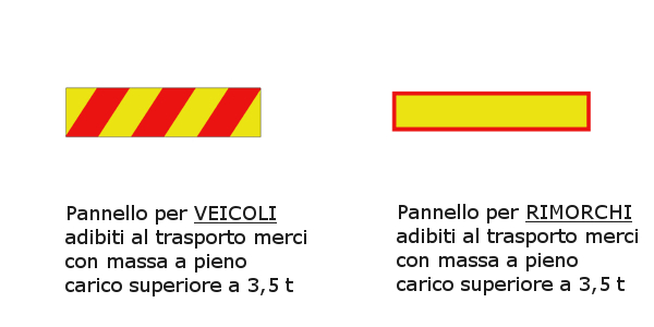

Un giorno ics dell anno che non ricordo furono introdotti e resi obbligatori i cartelli retro riflettenti che di legge dovevano avere misure ben stabilite e essere di metallo visto che andavano rivettati/imbullonati sul retro
di camion e rimorchi  sono questi due... ...qualc uno decide di fare su metallo pure quello classico quadrato dei carichi sporgenti e dai che ti dai ...soppiantò quello plasticone gratuito sponsorizzato da varie ditte di materiali edili che lo regalavano.
...ritorno per complettare l info..(.a la memoria... e per chiarire come me la hanno venduta a me...)
la disposizione dice che anche il cartello carichi sporgenti deve essere  di materiale retroriflettente ( applicato su qualsiasi altro materiale ) mentre per gli altri due e'.specificato su " metallo " .
Anche a me love hanno detto due settimane fa "... quel cartello cosi fatto volando via può tagliare la testa ad un motociclista,ciclista,pedone...""" lo diceva un mio vecchio amico ora pensionato " nuovo" banconiere alla rivendita accessori riparazione camper  .Gli ho chiesto ""come mai mi faceva tale ramanzina solo ora dopo dieci anni che lo vede dietro al mio camper ..?.""" non ho aspettato risposta, ho tagliato corto facendoli notare che era montato/fissato tale quale ...una ruota ...uno specchio...una portiera...cioè ( fissato su un telaio di tubo in alluminio ex para.sole per la testa , di un lettino prendi sole ...quindi non piu una lama...) imbullonato sul porta bici che può ruotare.Immaginavo che era una sua mossa da " neo" rivenditore ,tutti i neo ""assunti"" si inventano per farsi belli ...ora invece capisco che non  e' farina del suo sacco... ma una strategia una mossa commerciale su scala nazionale...ricordo che  lui e il suo capo erano stati ad una due giorni ad una presentazione di teli parasole ed articoli per campeggio.camper ... Gli faro' i complimenti di fronte al suo capo...si fosse impegnato cosi tanto nel suo vero lavoro... azz ora da pensionato ...Non serve che mi prendo un appunto,questa me la ricordo...mi farò pagare l idea di rivettare su quel tipo di supporto
