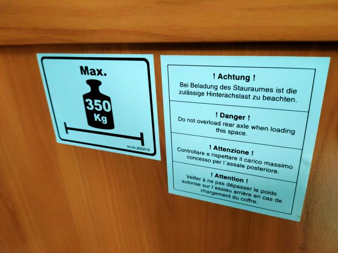

Non ho capito. Il mio riporta 350 kg. Posso andare tranquillo ?
Sì sì, se ti fermano e vogliono farti il verbale, risponde la himer
Vai tranquillo, digli che te lo hanno detto su COL
Però devi staccare l'adesivo a fiancowink
Modificato da impiegatodelvolante il 04/10/2021 alle 15:22:00

Eh no, quell adesivo conferma quanto hai detto. Lo tengo per monito laugh poi è in quattro lingue quindi penso che valga non solo per l'Italia.

Non pensavo di suscitare un tale casino, nel mio garage non c'è nessuna targhetta, tuttavia ho capito che orientativamente il carico massimo del mio garage dovrebbe essere 150 kg, però tale peso deve rientrare in quello complessivo del mezzo e/o dell'assale posteriore.
Per cui se la targhetta riporta 350 kg secondo me significa che la struttura del gare (ma solo del garage ) è calcolata  per un carico di 350 kg nel senso che se ci devi mettere 350 kg in statico la struttura regge.
Però questo peso in caso di movimento deve essere ricompreso perso complessivo del mezzo in ordine di marcia ovvero 35 q.li, per questo ho preso uno scooter che pesa solo 106 kg.
Grazie a tutti e buoni km  sereni
complessivo del mezzo e/o dell'assale posteriore. Per cui se la targhetta riporta 350 kg secondo me significa che la struttura del gare (ma solo del garage ) è calcolata  per un carico di 350 kg nel senso che se ci devi mettere 350 kg in statico la struttura regge. Però questo peso in caso di movimento deve essere ricompreso perso complessivo del mezzo in ordine di marcia ovvero 35 q.li, per questo ho preso uno scooter che pesa solo 106 kg. Grazie a tutti e buoni km  sereni
La targhetta argentata dei pesi attaccata sulla bandella dx riporta: 3500 kg, 5500 kg,
1-1850, 2-2000. Lascio agli esperti l'interpretazione dei pesi ammessi nel gavone con un carico massimo di 350 kg.

La targhetta in garage indica il massimo peso che il garage può sopportare, risultato dei longaroni che ci sono sotto il garage.
Questo non significa che si può mettere 150 kg nel garage, il camper deve rispettare sia il peso massimo (3500 kg) sia il peso per asse.
Nel libretto uso e manutenzione della casa madre, troverai questi pesi.

Io l'ho interpretato come peso generale del camper, anche perchè era già stato sottolineato in altri commenti che i 35q non vanno superati ed è una cosa ovvia.
Ad ogni modo, al posto di fare cagnara bastava chiarire come ha fatto Grinza, che in tre righe ha scritto tutto quello che serviva.

La targhetta in garage indica il massimo peso che il garage può sopportare, risultato dei longaroni che ci sono sotto il garage. Questo non significa che si può mettere 150 kg nel garage, il camper deve rispettare sia il peso massimo (3500 kg) sia il peso per asse. Nel libretto uso e manutenzione della casa madre, troverai questi pesi.
Se mi permetti Grinza, modificherei:
Nel libretto uso e manutenzione della casa madre, o sul certificato di circolazione troverai questi pesi, dove non ci fossero, il peso dell'asse va valutato in base all'indice di carico dei pneumatici.
abbiamo risolto i problemi del sovraccarico, basta montare gomme con indice di carico maggiore ed aumenta la portata
io mi chiedo come si possno scrivere certe cose. poi si lamenta.
 TUTTI i veicoli DEVONO avere la targhetta con i vari pesi, se non ce l'hanno non è possibile circolare
o sul certificato di circolazione troverai questi pesi, dove non ci fossero, il peso dell'asse va valutato in base all'indice di carico dei pneumatici prescritti a libretto.
