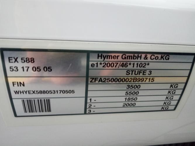

Se non sono indicati da nessuna parte questa targhetta in bellavista su un lato del camper cosa riporta allora?

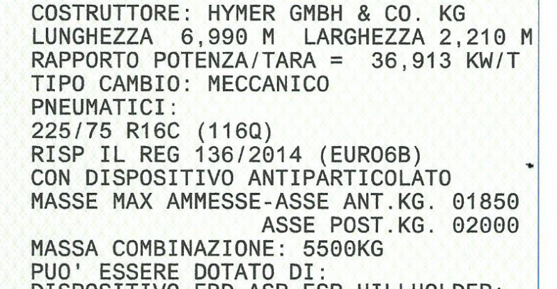

I valori N (pesi dei singoli assi) sulla carta circolazione sono obbligatori solo per veicoli sopra i 3500kg, infatti sul mio non sono identificati, come non esistono valori sui vari libretti che mi sono stati consegnati ne tabelle applicate in giro sul camper, prendo quindi riferimento dagli indici di carico dei pneumatici che sono a libretto, altro non posso fare, non sono un indovino.

Inserito il 11/10/2021 alle: 16:40:49
Li dovresti avere nella targhetta in alluminio su traversa del vano motore (a lato chiusura cofano) e nell' "uso & manutenzione" . Un saluto da Vittorio.

Li dovresti avere nella targhetta in alluminio su traversa del vano motore (a lato chiusura cofano) e nell' uso & manutenzione . Un saluto da Vittorio.
Grazie per l'informazione, posso andare a verificare, considera però che il mio non è un furgonato, ne un semintegrale ecc. ma un MH.

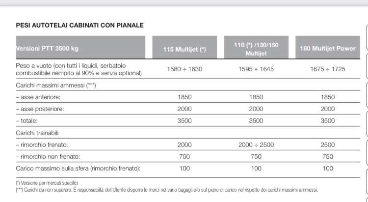

Inserito il 11/10/2021 alle: 18:36:56
Si, trovata, vano motore, 1850ant. 2000kg post.(evidentemente le fanno tutte uguali), il mio mezzo è ...un po' sbilanciato (tanto) anche a vuoto rispetto a questi valori 1350kg ant. 1800kg post.. 500kg davanti e 200kg dietro; verificando questo mi chiederei come faccia Mobilvetta a dichiarare la possibilità di carico di 300kg nel gavone, ma, evidentemente si basa su quanto sotto, che è quello che avevo verificato io, cioè che se sulla carta di circolazione non è indicato il peso asse non può esistere infrazione e montando pneumatici a libretto con indice di carico superiore il problema non esiste.

Inserito il 11/10/2021 alle: 20:02:05
Hai scritto che i pesi non sono riportati da nessuna parte e invece sono scritti sia sulla targhetta che sulla carta di circolazione quindi sei confuso e fai confusione e ache una non bella figura.
