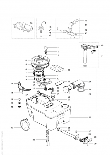

Strana questa cosa, io ho una C200, ed ha la valvola di sfiato tenuta aperta quando la cassetta e' nella sede.
In teoria non dovrebbe mai avere il problema, tranne qualche blocco accidentale o la cassetta troppo piena.
Ho visto dalle immagini in rete che la C260  non ha la valvola di sfiato che ha la C200, quella in foto sotto tanto per capirci.
Ne e' realmente sprovvista o ha qualche altro accorgimento a me sconosciuto?
Renzo.
𝓡𝓮𝓷𝔃𝓸
24/01/2008 10508
Inserito il 11/09/2018 alle: 11:06:54
Non dovrebbe succedere
in quanto inserendo la cassetta si apre  rif 33
che lavora nel rif. 41 ed apre la valvola rif.40
quella valvola di sfiato che scarica i gas sotto
alla quale si collega il Kit ventilatore.
Probabilmente qualcosa ottura il sistema ,
cosa che succede se si riempie al massimo
Occorre una pulizia interna previa apertura
del coperchio rif  4  ,ruotandolo.
Non ho il kit ventil
Ma ho collegato il tubo e raccordo sotto
con esterno sottopianale  = niente odori.
Poi anche modificato il fissaggio interno
a mezzaluna rif .14
del coperchio rotante , con viti passanti
che attraversano il rif.4 e
che sostituiscono il rif 18 ,
Risultato è la chiusura molto più ermetica del tappo nero rotante wink
sistema molto debole e fragile
(ovviamente e volutamente fatto così in fabbrica ) angry
