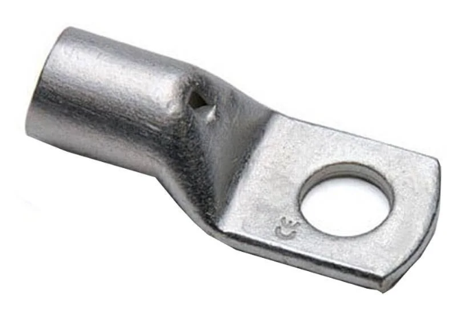

La sede dei portafusibili megaval e` generalmente intorno ai 19 mm, la lamina del fusibile che contiene il foro di fissaggio e` larga 16,3 mm. Questo capocorda ad esempio e` da 70 mmq con foro da 6 mm. la larghezza e`
di soli 17 mm e calza a perfezione nel portafusibile. Puoi trovare la descrizione QUI. Per quanto riguarda l`avviamento d`emergenza, un rele` da 200A potrebbe non reggere lo spunto richiesto dal motorino, forse con uno da 400A oppure un robusto staccabatterie per gestire un collegamento diretto tra le 2 BS al Motorino d`avviamento. Ciro.

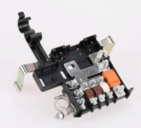

la scatola fusibili di cui parlo è quella sulla batteria motore del ducato 244,la quale ha spazi ben più ridotti di quelli sul portafusibile megaval.
la scatola è questa, che per altro obbliga ad un capicorda a 90° con fissaggio M5, ovvero con chiave da 8mm

Capisco, purtroppo il foro minimo è 6 mm a partire da certe sezioni, questo per esempio è per cavi da 50 mmq.

Capisco, purtroppo il foro minimo è 6 mm a partire da certe sezioni, questo per esempio è per cavi da 50 mmq. Ciro.
quello ce l'ho... ed è enorme rispetto allo spazio a disposizione...

indicato dalla freccia è un midi.
Essendo roba Fiat viene utilizzato un capocorda ad "hoc" sagomato e di conseguenza lo è anche la scatola di plastica.
Per farmi capire ho trovato questa in rete

Inserito il 11/04/2024 alle: 17:59:04
In risposta al messaggio di Laikone del 11/04/2024 alle 14:13:38
indicato dalla freccia è un midi. Essendo roba Fiat viene utilizzato un capocorda ad hoc sagomato e di conseguenza lo è anche la scatola di plastica.  Per farmi capire ho trovato questa in rete
ricordo quella scatola ed il relativo posizionamento della batteria nell'x244 con orrore ;-) ogni volta dovevo metterci le mani dovevo farmi il segno della croce :-O
Si, chiaro, con gli spazi delle sedi dei midi si fa un po` fatica,ho qualcosa del genere ma della MTA, un portafusibili a 3 vie midi, per collegare il cavo da 25mmq dell`inverter ho fatto un po` fatica pero` ho preferito limare un po` la plastica lasciando intatto il capocorda.

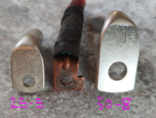

questa è la differenza tra il capicorda Fiat (al centro) e quello per un cavo da 25mmq con occhiello M5 (sx) e quello per cavo da 50mmq con occhiello M8.

Inserito il 12/04/2024 alle: 22:16:19
Può essere che quello fiat è un capocorda aperto, di quello con le linguette, e non quelli chiusi, a boccola?
potrebbe essere, non ho tolto la termorestringente che c'è sopra.
E' comunque un capicorda che fa ridere a confronto dell'altro. E' di una lamiera sottile che è a dir poco scandaloso...
domani se ho un attimo provo a rimuovere la termorestringente così lo vediamo

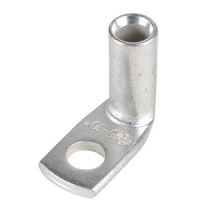

Il capicorda che mi proponi su e-bay è simile a quello utilizzato per collegare il cavo da 50mm sulla scatola fusibili, la differenza è che (quello da te proposto) necessita di una particolare pinza di crimpatura che non ho e che ritengo peggiore dal punto di vista elettrotecnico. Quello che ho usato io è questo:
Fai però attenzione a non confondere il cavo da 50mmq che parte dalla BM e che arriva alla BS con il cavo che parte dall'alternatore e arriva alla BM, il quale è da 25mmq e che necessita obbligatoriamente di un capicorda a 90° altrimenti andrebbe a sbattare sul parafiamma. Questo:

No non ho sbagliato, mi pareva l'unico adatto per dimensioni del cavo e del foro, certo sarebbe da piegare a 90°

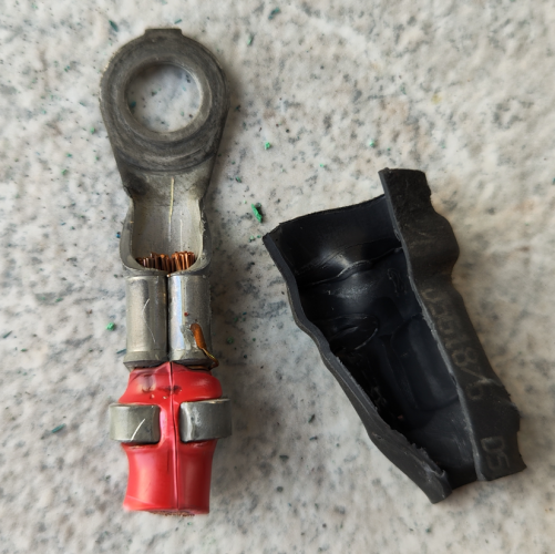

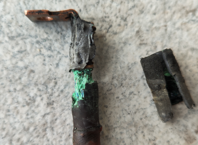

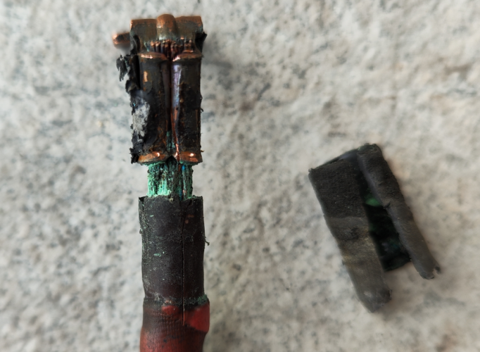

Inserito il 15/04/2024 alle: 20:49:19
In risposta al messaggio di dekracap del 12/04/2024 alle 22:16:19
ecco qua
questo è il lato batteria
questo lato alternatore

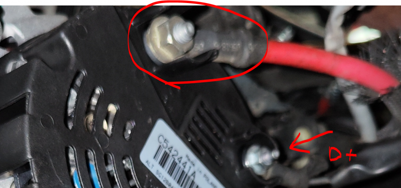

Visto che hai messo mano a quel cavo, ricordo se si potrebbe partire con un altro cavo dall'alternatore? Vorrei maggiorare il cavo che va al DC-DC montato l'anno scorso, ma invece di partire dalla BM, sovraccaricando il cavo originale che arriva dall'alternatore, vorrei farli partire un altro da lì. Pensate sia una buona idea?
31/03/2004 21022
Inserito il 09/05/2025 alle: 10:32:52
In risposta al messaggio di dekracap del 09/05/2025 alle 07:39:13
Rispolvero questo vecchio post.  Visto che hai messo mano a quel cavo, ricordo se si potrebbe partire con un altro cavo dall'alternatore? Vorrei maggiorare il cavo che va al DC-DC montato l'anno scorso, ma invece di partire dalla BM, sovraccaricando il cavo originale che arriva dall'alternatore, vorrei farli partire un altro da lì. Pensate sia una buona idea?
in linea teorica potresti farlo, ma data la sezione abbondante che certamente andrai a montare e quindi anche il capicorda che dovrai utilizzare, potresti incontrare problemi per la connessione sull'alternatore.
Inoltre... considerando che comunque dovrai arrivare al DC-DC nel 99% dei casi seguendo il percorso dell'attuale cavo BM/DC-DC non so quanto ti convenga effettivamente stendere un cavo parallelo.
Verifica se la sezione del cavo da alternatore a BM è da almeno 25mmq e in buono stato; qualora lo fosse, lascerei quello così com'è e cambierei il cavo BM/DC-DC.
PS: che frigorifero hai? Compressore o 3V?
NB: tanto il cavo alternatoreBM è sempre a se stante e qualora non raggiungessi l'obiettivo con la sostituzione delc avo BM/DC-DC potrai sempre cambiarlo dopo; è un lavoro da non più di 1 ora.
guarda questa foto...
