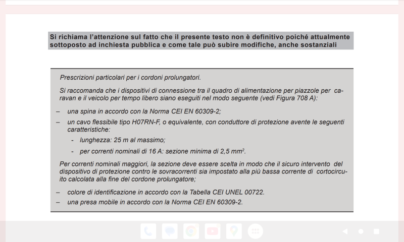

Buongiorno a tutti
chiedo un'info.
Che sezione deve avere il cavo di collegamento del camper con la torretta di corrente in campeggio?
In commercio si trovano sia cavi da 1,5mm che da 2,5mm, ma vorrei sapere se esiste una normativa in merito.
In alcuni forum si legge che la sezione deve essere minimo 2,5mm e la lunghezza massima 25mt. Se così fosse i cavi con sezione 1,5mm non sono omologati?

Si, esiste la normativa
Il cavo deve essere da 2.5 cmq, e non più lunqui di 25 m con spine che e deve essere  H07RN-F

Si, esiste la normativa che ti ha indicato Silvio la quale ha ragione di esistere per motivi... elettrotecnici.
Una prolunga che usa spina e presa da 16 Ampere (quelle blu) dobbiamo immaginare che venga utilizzata su una fornitura capace di erogare davvero 16 Ampere, i progetti vanno fatti sui valori limite, non sui valori tipici.
Una protezione amperometrica della fornitura tramite una presa blu da 16 A può arrivare ad essere fatta con un magnetotermico marchiato C16 che scatta in modo termico se la corrente supera 16 A per 30 secondi a 25 gradi ambiente.
In caso di cortocircuito la protezione immediata è quella magnetica che però interviene con una corrente che supera di almeno 8 volte quella nominale, cioè 128 A
Un lungo filo da 1,5 mmq non riesce a far passare 128 A e si incendia prima che intervenga la protezione termica, per questo motivo deve essere da almeno 2,5 mmq e non più lungo di 25 metri.
H07RN-F si riferisce alla robustezza meccanica e flessibilità dell'isolamento, resistenza allo schiacciamento, raggi UV, ecc...

La "raccomandazione" significa che se fai in quel modo nessuno può contestarti nulla, se fai diversamente, in caso di problemi, il tuo perito dovrà convincere il perito del tribunale che la tua soluzione è uguale o superiore a quella della "raccomandazione".
Ricordiamoci che le normative valgono per gli impianti fissi, per quelli mobili ci sono le raccomandazioni da seguire, oppure uno fa come gli pare ma poi si assume il rischio di dover essere lui a dimostrare.

Seguire la raccomandazione permette di non avere contestazioni, se fai diversamente devi essere te a dimostrare di aver adottato soluzioni equivalenti o superiori a quelle raccomandate.
Nel caso del collegamento del camper alla colonnina valgono le stesse raccomandazioni dei cantieri e quelle devono essere adottate.

Vedo che non rispondi alla domanda, comunque, lo schema col riferimento dei cavi è nella sezione 708 della parte 7.
per quanto riguarda la normativa sui camper, cioè alla sezione 721 nulla è espressamente riportato.
Credo che il comitato dovrebbe far chiarezza altrimenti i cavi completi di presa e spina cee venduti in quasi tutti i negozi di accessoristica per il plein Air sono da ritenersi legalmente idonei.

Mentre non serve dimostrare che quei 125 Ampere possono passare da 2,5 mmq di 25 metri perché questo scenario è già descritto nella raccomandazione tecnica.
In più la normativa 64/8 andrebbe integrata con quella relativa all'automotive che è tutta un'altra cosa.
P.S. Prima che qualcuno lo chieda...
NO, non possiamo postare la normativa, neanche in parte, perché è a pagamento e la sua diffusione è vietatissima in tutta Europa.
Modificato da Emme48 il 29/12/2024 alle 10:32:07
06/09/2019 6829
Inserito il 29/12/2024 alle: 12:56:08
In risposta al messaggio di Emme48 del 29/12/2024 alle 10:30:41
Molte cose sono da correggere, la mancanza di chiarezza non aiuta. Però vale sempre la regola generale dell'impianto che deve essere realizzato a regola d'arte, dover dimostrare in tribunale che da 1,5 mmq lunghi 30 metri
possono passare i 125 Ampere capaci di far scattare la protezione magnetica di un magnetotermico C16, potrebbe essere difficoltoso. Mentre non serve dimostrare che quei 125 Ampere possono passare da 2,5 mmq di 25 metri perché questo scenario è già descritto nella raccomandazione tecnica. In più la normativa 64/8 andrebbe integrata con quella relativa all'automotive che è tutta un'altra cosa. P.S. Prima che qualcuno lo chieda... NO, non possiamo postare la normativa, neanche in parte, perché è a pagamento e la sua diffusione è vietatissima in tutta Europa.
D'accordo ma qui si discute di prolunghe pre-confezionate da 15 metri, con cavo H07RN-F con sezione 3G1,5  regolarmente poste in vendita e che l'utente comune può tranquillamente acquistare poiché tenuto all'oscuro della sua pericolosità data la mancanza di preziosissime informazioni che non possono essere pubblicamente divulgate, sinceramente la vedo come una sorta di "istigazione a delinquere".
Questo cavo supporta fino a 22A con una caduta di tensione al 3% e con tensione al carico di poco oltre i 223V ma, vedo poco chiaro quanto recita la norma a partire dalla sezione 708.55.101.4 dove da un lato indica che le prese alla colonnina devono essere minimo da 16A mentre per i cordoni prolungatori recita: per correnti nominali 16A: sezione minima 2,5mmq ed una lunghezza massima di 25 metri.
(Nulla e riportato per le correnti minori tipicamente erogate neile aree di campeggio, questo però, lascia intendere che ogni singola presa alla colonnina debba erogare 16A)
E' chiaro che se uno si mette a fare una prolunga di 30 metri dovrai utilizzare cavi da almeno 4mmq ma, ripeto, si tratta di cavi gia confezionati con idonea presa e spina conformi.
C'è purtroppo un'altro problema specifico e riguarda l'allestitore, la norma alla sezione 721.55.2.102.6 prevede per l'impianto interno al camper l'utilizzo di cavi con sezione minima 2,5mmq, cavi di sezioni minori non sono previsti ma, nessun (o quasi) allestitore la rispetta.
