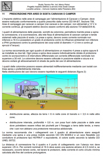

13/01/2006 25431
Inserito il 30/12/2024 alle: 10:01:06
In risposta al messaggio di giorgioste del 30/12/2024 alle 09:33:29
Si, il consiglio sottolineato è buono e che l’impiantista, che deve certificare l’impianto sotto la sua responsabilità, abbia avuto torto ci sta. Ma che, ad esempio, questo sia fuorilegge io non lo credo e, con tutto
il rispetto, solo perché lo scrivi ma senza poterlo dimostrare, non credo sia sufficiente per un giudice per dire che lo sapevo.. Sempre che la corrente che può arrivare in un campeggio o AA possa provocare un incendio per un cavo fa 1.5 invece che da 2,5. É giusto essere prudenti e lo ripeto, ma penso ci voglia anche un po’ di realismo.
Non vedo il problema, compralo e poi dormi sonni tranquilli.
Leggi gli ultimi 8 righi...
Chi ha meno di 10/10 di vista può aprire QUI
Ricorda che la raccomandazione tecnica, se seguita in modo preciso, ti evita di dover dare spiegazioni in caso di contenzioso, tu puoi usare quello che ti pare, sarà poi compito tuo gestire le eventuali contestazioni.
Modificato da Emme48 il 30/12/2024 alle 10:12:24

06/09/2019 6995
Inserito il 30/12/2024 alle: 10:34:23
In risposta al messaggio di Emme48 del 30/12/2024 alle 10:01:06
Non vedo il problema, compralo e poi dormi sonni tranquilli. Leggi gli ultimi 8 righi... Chi ha meno di 10/10 di vista può aprire QUI Ricorda che la raccomandazione tecnica, se seguita in modo preciso, ti evita di dover dare spiegazioni in caso di contenzioso, tu puoi usare quello che ti pare, sarà poi compito tuo gestire le eventuali contestazioni.
L'ultimo paragrafo dello schema non e' molto comprensibile, a partire da:
Per correnti nominali da 16A deve avere una sezione almeno 2,5mmq e, se necessario, occorre tenere conto, nel tarare le protezioni, della corrente di corto circuito minima calcolata alla fine del cordone prolungatore.
Ora io penso, visto che a quanto le prolunghe pre-confezionate da 15 metri di cavo da 1,5mmq rispettano la corrente di corto circuito minima, può un cordone di questo tipo, essere considerato sicuro ed ammetterne un suo utilizzo?
Scusami ma sto cercando di capire il perché queste prolunghe siano state autorizzate, non sono affatto contro di te.
Ciro.
Modificato da Szopen il 30/12/2024 alle 10:36:05
13/01/2006 25431
Inserito il 30/12/2024 alle: 11:02:57
In risposta al messaggio di Szopen del 30/12/2024 alle 10:34:23
L'ultimo paragrafo dello schema non e' molto comprensibile, a partire da:  Per correnti nominali da 16A deve avere una sezione almeno 2,5mmq e, se necessario, occorre tenere conto, nel tarare le protezioni, della corrente
di corto circuito minima calcolata alla fine del cordone prolungatore. Ora io penso, visto che a quanto le prolunghe pre-confezionate da 15 metri di cavo da 1,5mmq rispettano la corrente di corto circuito minima, può un cordone di questo tipo, essere considerato sicuro ed ammetterne un suo utilizzo? Scusami ma sto cercando di capire il perché queste prolunghe siano state autorizzate, non sono affatto contro di te. Ciro.
Non sei te contro me, siamo io e te contro loro, proviamo a capire come non farci fregare.
Se 25m di 2,5mmq sono in grado di garantire una corrente sufficienta a far scattare la protezione mgnetica (quella istantanea di corto circuito fatto a fine cavo, cioè sul camper), per la regola delle proporzioni abbiamo la stessa resistenza di 15m di 1,5mmq, ma anche di 2,5m di 0,25mmq e pure 25cm di cavo da 0,025mmq.
Un impianto a norma deve essere sicuro in qualsiasi situazione, specialmente in quelle estreme.
Come si comporta una prolunga scaldata dal sole in Agosto, schiacciata da un camper dopo anni di raggi UV e intemperie?
Se segui le raccomandazioni tecniche sei esonerato dal rispondere, ma se fai diversamente sei in regola lo stesso ma solo a patto di poterlo dimostrare con prove tecniche certificate, documentazione tecnica dei costruttori dei materiali, serve un professionista che ti gestisce tutto, ecc... direi proprio un disastro.
Modificato da Emme48 il 30/12/2024 alle 11:12:39

09/02/2010 5574
Inserito il 30/12/2024 alle: 11:21:23
In risposta al messaggio di Emme48 del 30/12/2024 alle 11:02:57
Non sei te contro me, siamo io e te contro loro, proviamo a capire come non farci fregare. Se 25m di 2,5mmq sono in grado di garantire una corrente sufficienta a far scattare la protezione mgnetica (quella istantanea di
corto circuito fatto a fine cavo, cioè sul camper), per la regola delle proporzioni abbiamo la stessa resistenza di 15m di 1,5mmq, ma anche di 2,5m di 0,25mmq e pure 25cm di cavo da 0,025mmq. Un impianto a norma deve essere sicuro in qualsiasi situazione, specialmente in quelle estreme. Come si comporta una prolunga scaldata dal sole in Agosto, schiacciata da un camper dopo anni di raggi UV e intemperie? Se segui le raccomandazioni tecniche sei esonerato dal rispondere, ma se fai diversamente sei in regola lo stesso ma solo a patto di poterlo dimostrare con prove tecniche certificate, documentazione tecnica dei costruttori dei materiali, serve un professionista che ti gestisce tutto, ecc... direi proprio un disastro.
ciao. Quanti anni sono che ne parliamo ? almeno una dozzina e siamo sempre allo stesso punto.  Io ho rinunciato da tempo e vedo che anche tu non riesci. lasciali perdere nelle loro certezze. Auguri
