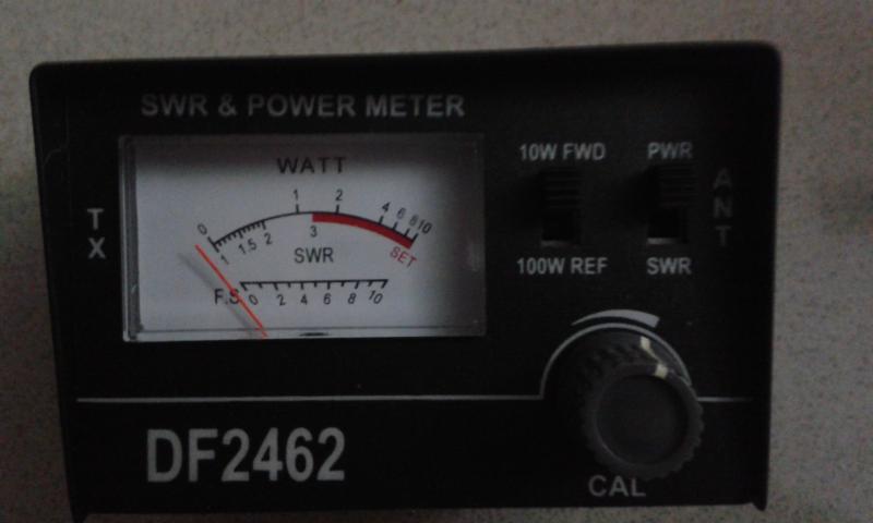

salve , oggi ho fatto delle prove con il cb montato da anni  sul camper un midland alan plus 100 40 canali che mi pare dovrebbe scuire di regola con 4 w  e antenna sul tetto lemm at 106  ,ero in zona panoramica e non riuscivo ad arrivare a 20 km in campo aperto ,molto strano e il rosmetro non segnala un ross anomalo,quindi mi pare la misura rimanga nella norma e molto bassa su tutti i canali  ,ma mi preoccupa l'uscita in watt che lo strumento segna in 1 w  ,ma non so quanto possa essere affidabile il piccolo rosmetro economico che ho acquistato ,qualcuno potrebbe darmi qualche conferma ,pensate che abbia i finali mezzi bruciati sull'apparato per arrivare così basso in campo aperto e lo strumento mi segnala solo 1 w di uscita ?
è un aggeggio economico e come potete vedere a riposo la lancetta non spacca lo zero ,quindi mi chiedo ,sarà attendibile?
ad arrivare a 20 km in campo aperto ,molto strano e il rosmetro non segnala un ross anomalo,quindi mi pare la misura rimanga nella norma e molto bassa su tutti i canali  ,ma mi preoccupa l'uscita in watt che lo strumento segna in 1 w  ,ma non so quanto possa essere affidabile il piccolo rosmetro economico che ho acquistato ,qualcuno potrebbe darmi qualche conferma ,pensate che abbia i finali mezzi bruciati sull'apparato per arrivare così basso in campo aperto e lo strumento mi segnala solo 1 w di uscita ? è un aggeggio economico e come potete vedere a riposo la lancetta non spacca lo zero ,quindi mi chiedo ,sarà attendibile?   vivi e lascia vivere
A parte assenza di regolazione dello "zero" a me sembra un po tutto sbagliato.
sopra dovrebbe esserci il SVR e sotto il Power.
Se guardi dove c'è 4 di power (con errore strumento) hai circa 1/1 di ros tu hai detto che è basso.
Quindi credo invertite le scritte e poi prova a misurare la corrente asdorbita in tx che per 4 W dovrebbe essere circa 1 - 1.2 A.
poi mi ha fatto sorridere i 20 km di collegamento che per me sono max di circa 30 km e poi si passa oltre i 150 -200 km come minimo per andare a oltre i mille e loro unità di misura.
comunque se ti piace la radiofrequenza devi un minimo attrezzarti e un carico fittizio è il minimo indispensabile.

A parte assenza di regolazione dello zero a me sembra un po tutto sbagliato. sopra dovrebbe esserci il SVR e sotto il Power. Se guardi dove c'è 4 di power (con errore strumento) hai circa 1/1 di ros tu hai detto che è basso.
Quindi credo invertite le scritte e poi prova a misurare la corrente asdorbita in tx che per 4 W dovrebbe essere circa 1 - 1.2 A. poi mi ha fatto sorridere i 20 km di collegamento che per me sono max di circa 30 km e poi si passa oltre i 150 -200 km come minimo per andare a oltre i mille e loro unità di misura. comunque se ti piace la radiofrequenza devi un minimo attrezzarti e un carico fittizio è il minimo indispensabile.
è molto strano come strumento , gli regoli la lancetta per il fondo scala mettendo su  FWD  in modalità SWR ,poi rimettendo su REF ti da la misura del ross (SWR)   i watt li misura mettendo in PWR che puoi selezionare 10 w .100w
attualmente in SWR  mi da una misura di 1,2 su tutti i canali ,che sarebbe nella norma , ma mi preoccupa la potenza in watt in uscita ,ma se avessi i finali bruciati  non dovrebbe uscire in trasmissione per nulla  o sbaglio?
esiste  un modo pratico per comprendere se ho i finali cotti?
10 w .100w   attualmente in SWR  mi da una misura di 1,2 su tutti i canali ,che sarebbe nella norma , ma mi preoccupa la potenza in watt in uscita ,ma se avessi i finali bruciati  non dovrebbe uscire in trasmissione per nulla  o sbaglio? esiste  un modo pratico per comprendere se ho i finali cotti?
Non avendo strumenti affidabili in RF un modo direi quasi sicuro se non sicuro al 100/100 è quello di misurare la corrente in tx.un 4 W a occhio fovrebbe essere attorno e comunque appena sopra ad 1 A . Tieni presente che per avere 4 W RF bisogna averne circa 3 volte tanto assorbite a 12 Volt.
1A a 12 V da circa 12 W e più o meno ci siamo. Se la corrente assorbita in tx fosse 3-400 mA è quasi sicuro che ce qualche cosa che non va.
Sicuramente 20 Km con il solo pre finale non li fai neanche se vuoi , ma con 1 W è possibilissimo.
per avere 4 W RF bisogna averne circa 3 volte tanto assorbite a 12 Volt. 1A a 12 V da circa 12 W e più o meno ci siamo. Se la corrente assorbita in tx fosse 3-400 mA è quasi sicuro che ce qualche cosa che non va. Sicuramente 20 Km con il solo pre finale non li fai neanche se vuoi , ma con 1 W è possibilissimo.
grazie ,appena posso farò la prova dell'assorbimento di corrente durante il TX  e vediamo ...se non mi da  quel valore dovuto è chiaro che abbiano subito un danno i finali . ed è facile che siano danneggiati perchè  il precedente proprietario del camper utilizzava  un mattoncino da 50 w su questo cb  , io appena visto l'ho subito tolto per non avere storie ...
ma questo strumento sarà affidabile almeno per la misurazione del ross ? tempo fa con la vecchia antenna mi dava un ross alto  e non si poteva tarare dall'antenna ,poi sostituito l'antenna con una lemm at 106 e tarandola  sono riuscito a riportare il ross nella norma entro  1 , speriamo almeno che per questa misura sia affidabile questo scatolotto ...
il precedente proprietario del camper utilizzava  un mattoncino da 50 w su questo cb  , io appena visto l'ho subito tolto per non avere storie ... ma questo strumento sarà affidabile almeno per la misurazione del ross ? tempo fa con la vecchia antenna mi dava un ross alto  e non si poteva tarare dall'antenna ,poi sostituito l'antenna con una lemm at 106 e tarandola  sono riuscito a riportare il ross nella norma entro  1 , speriamo almeno che per questa misura sia affidabile questo scatolotto ...
Se prendi o ti fai prestare un carico fittizio lo trovi anche come " dummy load " devi vedere ros 1/1 su tutti i canali .
poi potresti provare con delle resistenze da 25 o 100 ohm e ti deve dare 2/1 di ros.

Se prendi o ti fai prestare un carico fittizio lo trovi anche come dummy load devi vedere ros 1/1 su tutti i canali . poi potresti provare con delle resistenze da 25 o 100 ohm e ti deve dare 2/1 di ros.
sei uscito dal mio radar laugh ,ma il carico fittizio dove lo devo inserire o collegare  ?
cmq ,con una pinza amperometrica ,misurando la corrente poi rapportarla ai watt  quando sono in trasmissione dovrei comprendere già da questo se ho i finali mezzi andati ,sempre che la radio assorba  ugualmente quella corrente ma  poi non manda  in uscita la  piena potenza di 5 w come dovrebbe essere

sei uscito dal mio radar  ,ma il carico fittizio dove lo devo inserire o collegare  ?  cmq ,con una pinza amperometrica ,misurando la corrente poi rapportarla ai watt  quando sono in trasmissione dovrei comprendere già
Il carico fittizio è una resistenza di 50 ohm non induttiva della potenza che necessita. In pratica sostituisce l'antenna ed è un'antenna ideale in quanto presenta ros 1/1in un grande range di frequenze dalla cc fino ai Ghz e oltre.
quindi in questo caso servirebbe a controllare la bontà dello strumento e presentando 50 ohm esatti è possibile fare una lettura più precisa della potenza.
Ghz e oltre. quindi in questo caso servirebbe a controllare la bontà dello strumento e presentando 50 ohm esatti è possibile fare una lettura più precisa della potenza.
hai fatto un'aggiunta al messaggio.
si con la pinza A puoi leggere la corrente unica cosa essendo una corrente modesta hai problemi di precisione che si possono risolvere moltiplicando per 10 la corrente da leggere.per fare questo bisogna far passare invece di 1 condutyore 1 volta sola interno alla pinza fare una spirale di 10 spire e laggere una correntem di 10 volte tanto in modo da avere una precisione maggiore.
quindi inserendo questo questa resistenza fittizia nell'ingresso antenna del mio strumento dall'altra il cavo di trasmissione proveniente dal cb sullo strumento dovrei misurare quel ross 1/1, se il valore diverso significa che lo strumento è inaffidabile ...
credi possa andare bene questo carico fittizio per il mio  utilizzo ?
che lo strumento è inaffidabile ... credi possa andare bene questo carico fittizio per il mio  utilizzo ?    ps.. l'attuale antenna montata lemm at 106 credi sia valida ? essendo montata sul tetto ho dovuto optare per una antenna bassa altrimenti poi tocco ovunque ,prima c'era montata una sirio di 1,70 cm ed era un tormento !   ora con questa non tocco più ma non vorrei essendo molto corta circa 50 cm poi perda molto in prestazioni e sia anche questo il motivo che faccio fatica ad arrivare a distanza ... un mio conoscente mi ha detto che i finali se cotti non esci più in trasmissione e non hanno una mezza misura , o esci o   non esci in tx    , nel mio caso esco in trasmissione anche se con chi parlo al cb sui canali   mi dicono  che dovrei arrivare molto più forte dalle zone in cui trasmetto ...
Si quel  carico è perfetto e piu che sufficente.

ho trovato una vecchia discussione dove un utente con il mio stesso cb lamenta una uscita di 1 w la causa pare sia un falso contatto sul bocchettone ,nel mio caso ho già provato a svitare e riavvitare il bocchettone dell'antenna
ma il problema persiste , una cosa che ritengo strana è che se metto i puntali  tester sui capi del bocchettone anima centrale e massa pare siano in corto ,ma ricordo mi ero già interessato a questa cosa tempo a e pare sia normale che la lemm at 106 sia in corto se misurata con tester ,
Si ci sono molte antenne che sono cortocircuitate ma solo per la corrente continua ma non per l'RF.
in fondo sono da preferire perchè più immuni a scariche statiche.

Si ci sono molte antenne che sono cortocircuitate ma solo per la corrente continua ma non per l'RF. in fondo sono da preferire perchè più immuni a scariche statiche.
credo che l'antenna funzioni bene perchè in ricezione tira su tutto , se ci fosse un falso contatto o un corto  anche in ricezioni ne risentirebbe ,  l'indizio ricade sui finali perchè lo fa sia un AM che in FM di uscire con 1 w , se devo sostituirli mi sa tanto che mi conviene comprare un cb nuovo con 50 euro ...questo inserendo un ponticello dentro da 40 passa a 80 canali
