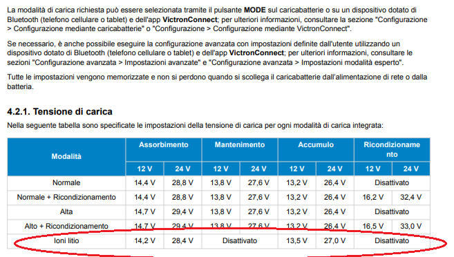

Confermo quello che hai scritto riguardo le batterie litio Victron.
A riprova c'è il CB Victon Blue Smart, il quale se configurato per litio ha una tensione massima di 14,2V, adatta a batterie Victron ma non perfetta per quasi tutti gli altri marchi.
La cosa assurda è che c'è chi sconsiglia l'utilizzo di CB configurati per Piombo/Gel con 14,4V perchè non ricaricherebbe al 100% la litio, poi consiglia di montare Vicrton configurato per litio che non va oltre i 14,2V.
Manuale Victron Blue Smart:
Magari buttano il vecchio CB per prenderne un Victron nuovo che poi deve essere usato allo stesso modo del vecchio.frown
Di buono c'è che è un buon CB ed è configurabile manualmente, se uno sa cosa fare lo può settare per bene...peccato che pochi sanno sfruttare questa caratteristica, anche tra professionisti/installatori c'è chi va a vanvera e crea qualche problema.

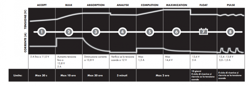

è strano leggere in questo post che esistono vari tipi di batterie pur essendo tutte litio, quando in altri post si afferma che "i costruttori sono sempre gli stessi" e che le batterie sono tutte uguali...
MEGLIO TARDI CHE MAI
vi lascio i dettaglio litio del miglior CB al mondo
