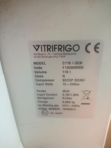

Chiedo per favore a chiunque sia in possesso di un Vitrifrigo a compressore C85 o anche C115 e C130, che abbia il compressore interno o esterno è lo stesso, non fa differenza.
Ho urgentemente bisogno di conoscere la classe climatica di questi modelli, purtroppo, tale informazione non è reperibile facilmente per cui, la chiedo a chi ne possiede uno, magari postando anche una foto della targhetta interna al frigo.
Grazie 1000.
Ciro.
camperos
camperos
29/12/2006 4709
Inserito il 25/05/2021 alle: 13:25:02
per te questo e altro, sono andato a fotografare smiley

Grazie, stiamo procedendo alla sostituzione del trivalente con un compressore, purtroppo qui in Sicilia fa già un bel caldo e come ogni anno si sta ripresentando il problema della conservazione degli alimenti, problema che molto probabilmente si protrarrà fino ad ottobre.
Per ragioni di spazio, il vano frigo è 850 X 500 X 550 mm, la scelta ricade solo su alcuni modelli, cioè:
Vitrifrigo C85I, il quale, se uguale al C115I avrebbe una classe climatica N da 16° a 32°, forse, un pò poco.
IndelWebasto Cruise100 oppure Cruise 90 Big, del quale ad oggi, la classe climatica resta un mistero.
Dometic CRX80, classe climatica T da 16°a 43°, quest'ultimo credo sia il più papabile.
Resto comunque in attesa di ulteriori informazioni su altre versioni.

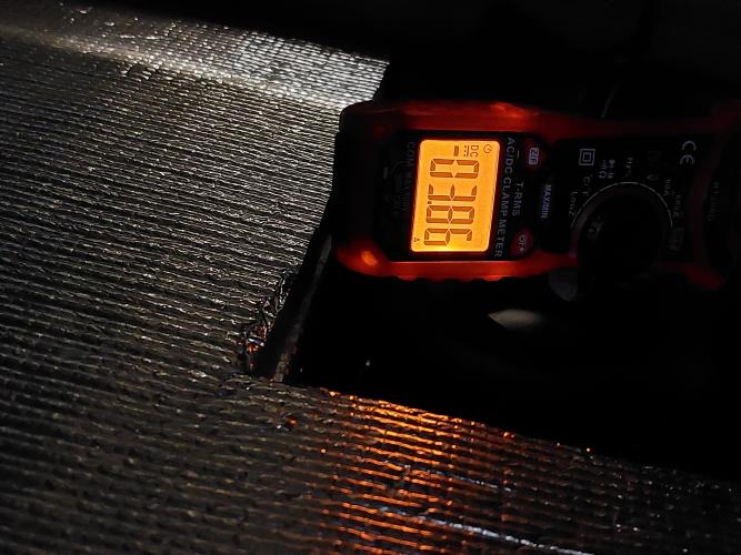

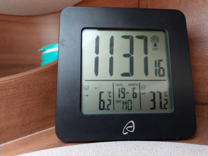

Io tengo la rotella del termostato a pos. 3.5 su 7, per una T interna di 6⁰C circa (un po' meno se siamo sui 20⁰, un po' di più sui 30) e in genere non la tocco più.
Questo Indel consuma quasi 4A, per 1/4-1/3 del tempo come dicevo. In passato con altri notavo qualcosa meno, sui 3.6 A.
(Qui a Creta in giugno)
NB vicino all'amperometro si vede la superficie in Al della materassina che ho aggiunto come coibentazione
Modificato da Armando il 02/10/2023 alle 15:35:41

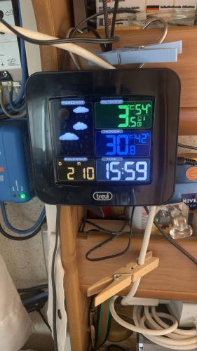

06/09/2019 7000
Inserito il 02/10/2023 alle: 16:06:22
Questa è la situazione attuale, forse fin troppo freddo magari abbasso alla terza posizione il termostato.
