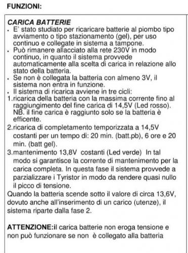

Questo carica batterie della CBE A910-6 non è adatto per caricare le litio! Domanda per i piu esperti:

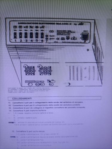

22 30 A, l uscita dei 12 volt del cb victron andrebbe collegato con il negativo sul connettore  a 9 poli al num.1-2, e il positivo al connettore 12 poli ai num 7,8,9 ? è possibile farlo? il CB della CBE ricevendo la tensione dei 12 volt del CB victron manterebbe tutte le funzioni del CB di serie?
La foto non è chiara, non si riesce a leggere nulla.
Comunque se colleghi il nuovo CB al posto del vecchio non ci sono problemi.
I punti di collegamento per positivo e negativo li devi vedere tu, dalla foto non si vedono.
Non capisco perchè non togli definitivamente il vecchio...il nuovo lo sostituisce senza problemi.

La foto non è chiara, non si riesce a leggere nulla. Comunque se colleghi il nuovo CB al posto del vecchio non ci sono problemi. I punti di collegamento per positivo e negativo li devi vedere tu, dalla foto non si vedono. Non capisco perchè non togli definitivamente il vecchio...il nuovo lo sostituisce senza problemi.

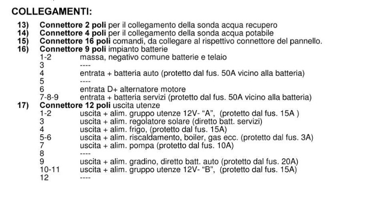

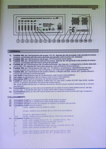

Non mi è chiaro come intendi usarli entrambe.
Il funzionamento del CBE, che in pratica fa da CB e centralina di distribuzione,  rischia di rendere complicata la sostituzione con Victron.
Visto che fa tutto lui,  la ricarica da alternatore come intendi gestirla?
Servirebbe indagare per capire dove è il parallelatore.
Comunque i pin che hai elencato sembrano corretti, ma tieni presente che il 7-8-9 del CBE sono dichiarati come ingressi (prelievo utenze dalla BS), quindi non capisco come avviene attualmente la carica della BS.
Probabilmente non è riportato e, sono gli stessi ingressi 7-8-9 che diventano uscite in fase di carica.
Allego anche questa parte relativa al solo CB.
