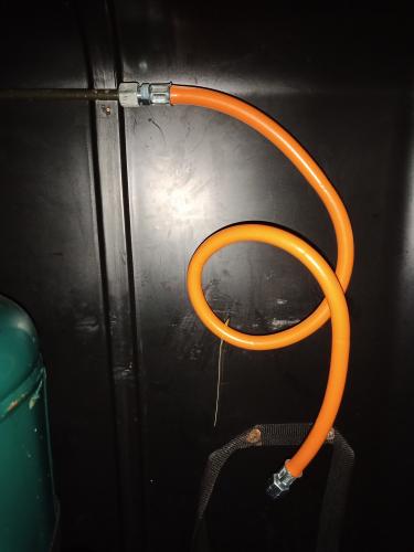

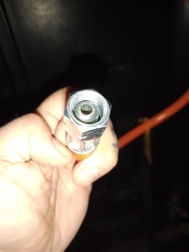

Finalmente è arrivato il regolatore Caramatic, ora devo capire come poter collegare il tubo che già ho acquistato all'attacco del regolatore. Il tubo arancione in foto è quello che va alla linea del gas e ha, dalla parte libera che dovrò collegare al Caramatic, una filettatura sx da 8mm, mentre nelle altre foto vedete l'adattatore da 10mm a 8mm in dotazione con il regolatore, con filettatura dx da 8mm appunto e dado con ogiva. Esiste un adattatore per collegare il tubo arancione all'adattatore in dotazione del Caramatic?
Birroski
