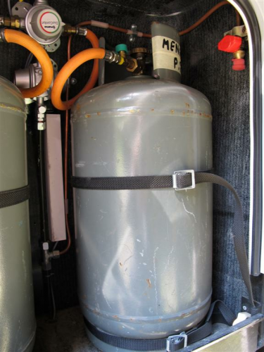

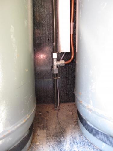

Sul dispositivo non posso eliminare il dado più ogiva, perché quello della foto è un adattatore da 8mm, ma anche sul dispositivo c'è lo stesso attacco che fa parte del corpo stesso, soltanto che è di 10mm. Per quanto riguarda il prolungare il tubo di metallico invece, bisogna operare con delle saldature oppure esistono degli attacchi per collegare tubi tra loro?

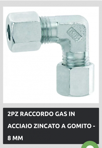

Suppongo sia questo...

perdonami ma continuo a non capire , per quale motivo non è possibile togliere il dado + ogiva in uscita del caramatic ? , se vuoi collegare quel flessibile devi toglierli , resta da capire se il dado sul flessibile è compatibile con il filetto in uscita del ceramatic , l'adattatore da 10 a 8 mm a corredo serve per il collegamento diretto al tubo gas metallico ma se devi utilizzare quel flessibile non ti serve nessun adattatore , probabilmente sto rincogl+++endo oppure mi sono perso qualcosa , abbi pazienza
per modificare il tubo gas metallico che sarebbe decisamente meglio del flessibile ti serve quella curva che hai postato oppure un raccordo di giunzione diritto + una curvatubi ma se te la cavi e sei bravo il tubo metallico in rame che aggiungerai potresti curvarlo anche a mano oppure con apposita molla esterna , ovviamente la/le curve fatte a mano o con molla avranno un raggio più ampio ma noto che in quel vano lo spazio abbonda

Mantenere il flessibile è un lavoro piu facile, e seppure a norma, meno preciso e piu trascurato. Secondo me, meglio se si fa una cosa impegnarsi un po di piu ma farla bene.
Dico cosa farei se fossi io:
Accorcerei il tubo metallico piu a sinistra, poi un raccordo a 90° verso il basso e ci aggiunterei altro tubo metallico, anche in rame che è piu facile da lavorare, che vada in basso e poi torni in alto a u, sulla verticale del Caramatic, che DEVE essere posto piu in alto possibile nel vano bombole, quasi aderente al soffitto, per evitare malfunzionamenti.
Per fare un bel lavoro mi procurerei un piegatubi del diametro richiesto, ma se si fa una curva ampia si riesce anche piegando il tubo su qualcosa di tondo, senza che si schiacci, e fascette rivestite di gomma per fissare il nuovo tubo alla parete. Lavoro preciso e fatto una volta per sempre.

Nel precedente camper avevo realizzato un attacco rapido con rubinetto (quello rosso in alto a destra), dove potere collegare un eventuale BBQ, ma anche collegare un tubo con normale regolatore di emergenza:
La GOK produce una apposito innesto rapido con rubinetto interbloccato, cioè il rubinetto si puo aprire solo dopo avere inserito l innesto rapido, e l innesto rapido si puo sganciare solo dopo avere chiuso il ruminetto.
Non serve invece un rubinetto per escludere il Caramatic in quanto ha gia una valvola di non ritorno, e se proprio si volesse ha gia inserito nella base un piccolo rubinetto di chiusura sotto a un gommino. Uno dei due gommini neri che si vede alla base, l altro è una valvola per fare prove di tenuta dell impianto o qualcosa del genere.

Nell attuale camper, ho sempre previsto un regolatore di emergenza, che probabilmente non si userà mai, ma ho trovato piu pratico QUESTO sistema.
Se mai capiterà il guasto, e probabilmente non capiterà mai, in 5 minuti allento il dado dal Duoconfort CS e senza nessuna modifica ci avvito il flessibile con il regolatore. Mi sembrava superfluo predisporre un collegamento fisso per una cosa la cui probabilità è molto remota, e che comunque con una chiave e in 5 minuti risolvo.
Collegamenti fissi con rubinetti vari, sono comunque sempre punti critici e se non serve meglio non averlo.
