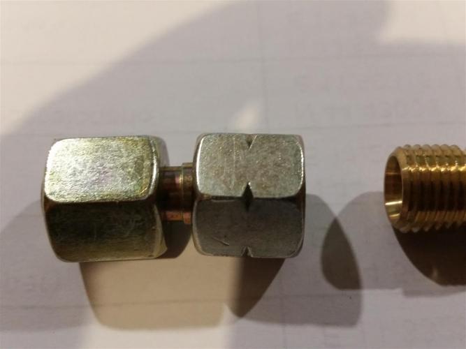

Più precisamente mi servirebbe un adattatore da un lato maschio con filettatura sx da 1/4 (per avvitarci il flessibile) e dall'altro lato femmina con ogiva, dado girevole e filettatura dx da 1/4 (per avvitarlo al riduttore). Tipo quello della foto, anche se quello della foto ha filettature diverse e misure diverse, ma l'impostazione è corretta.
Birroski
Modificato da Birroski il 10/01/2021 alle 19:12:12
Inserito il 10/01/2021 alle: 19:22:23
una doppia femmina con dadi girevoli  1/4 DX e 1/4 SN  e innesti conici, esiste, ne ho una anche qui davanti a me in questo momento.
Se ho capito bene vorresti fissare il tuo flessibile che hai ora sotto al Caramatic?
Sicuramente qualche adattatore esiste, però il piu è trovarlo e trovare quello giusto.
Forse lo sai gia, ma i dadi con filetto SN hanno delle tacche sugli spigoli mentre i dadi filetto destro non li hanno. Utile saperlo se cerchi con le immagini su internet.
Si vede bene nel mio raccordo:
Però, condivido cio che dice Mario, molto piu semplice, pulito e sicuro fare con il rame.
Modificato da IZ4DJI il 10/01/2021 alle 19:24:20

Birroski   quel che cerchi temo non esista , dai prendi un pezzetto ti tubo rame cotto da 8 mm con spessore 1 mm + un raccordo di giunzione dritto o curvo da 8 mm poi con una molla esterna piegatubi da 8 mm dal costo irrisorio ci crei tutte le curve che ti servono comprese le due curve per creare una U di risalita
volendo il raccordo di giunzione potresti anche prenderlo ridotto da 8 a10 mm e proseguire con un tubo rame da 10 mm , in questo modo eviteresti di utilizzare l'adattatore a corredo con un giuntura in meno sul dispositivo ceramatic

una doppia femmina con dadi girevoli  1/4 DX e 1/4 SN  e innesti conici, esiste, ne ho una anche qui davanti a me in questo momento. Se ho capito bene vorresti fissare il tuo flessibile che hai ora sotto al Caramatic?
Sicuramente qualche adattatore esiste, però il piu è trovarlo e trovare quello giusto. Forse lo sai gia, ma i dadi con filetto SN hanno delle tacche sugli spigoli mentre i dadi filetto destro non li hanno. Utile saperlo se cerchi con le immagini su internet. Si vede bene nel mio raccordo: Però, condivido cio che dice Mario, molto piu semplice, pulito e sicuro fare con il rame.
Tommaso , serve un adattatore M/F (maschio femmina ) con tenuta meccanica conica maschio verso il dado girevole  e conica femmina verso il flessibile , la parte femmina con dado girevole DX verso il ceramatic e la parte maschio filettata SX verso il flessibile , direi inesistente o quantomeno introvabile con regolare certificazione di prodotto

Infatti, probabilmente esiste o probabilmente no, sicuramente è un adattatore particolare (sempre se esiste) ed è per questo che ho scritto dall'inizio, per sapere se qualcuno sapeva indicarmene l'esistenza o meno. Semplifico e vado di tubo in rame e, come giustamente hai scritto tu, evitando di utilizzare l'adattatore sotto al Caramatic.
saggia decisione , ora che ho ben capito cosa stavi cercando ti assicuro che tale adattatore pronto con regolare certificazione di prodotto non esiste , comunque con il collegamento diretto al tubo metallico  hai scelto la strada più sicure e migliore anche se la modifica richiede un minimo di semplice manualità ma pare non ti manchi , ricordati sempre di non confondere mai la pressione di lavoro con la portata ma questo riguardava solo quel flessibile
