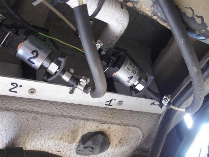

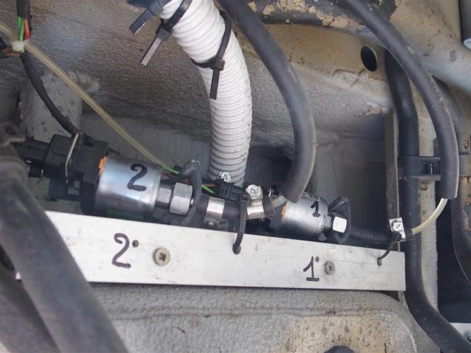

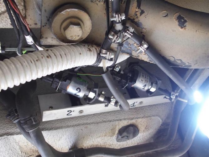

Le pompe del gasolio sono tutte montate sotto i pavimenti e devono essere inclinate come da istruzioni Truma, tutte le fascette che vedi sono per sdoppiare la pompa gasolio e fanno parte del kit ( secondo me fatto con i piedi ) della Truma.
https://www.google.com/url?sa=t...
Come ti hanno già scritto, gasolio artico d'inverno con temperature sotto zero ed all'occorrenza anche qualche additivo che " aiuta "
Per la manutenzione, l'unico consiglio è quello di accendere la stufa almeno una volta al mese per minimo mezz'ora ( consigliato da Truma ) a piena potenza, così da bruciare eventuali residui incombusti e pulire la camera di combustione.

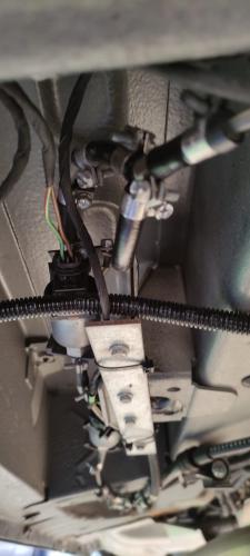

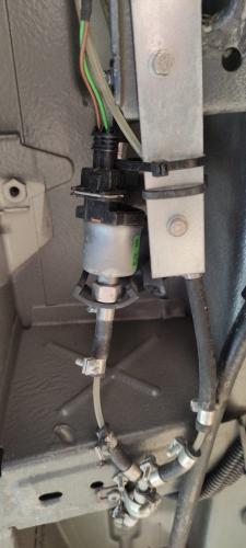

Cio che invece mi sembra strano è che dalla foto la pompa non mi sembra abbia la necessaria inclinazione ma sia pari, ma potrebbe essere un effetto della foto.

Per quanto riguarda le pompe sono inclinate sicuramente è la foto che non rende magari domani guardo se sono nel verso giusto smiley

messi gli scarichi per coibentarli per la montagna e ho visto una piccola goccia nei capillari delle pompe ed era gasolio e mi sono accorto che uno non era infilato bene. Di conseguenza come mi hai suggerito te a questo punto vorrei accendere anche la pompa 2 con il tasto del kit altitudine, cosa succede ? faccio solo fumo oppure faccio i danni? per quanto tempo devo accenderla? considerando che mi trovo a 14 mt sul livello del mare (Fano) Volevo provare la 2 perché il raccordo non inserito era su quella non vorrei che abbia creato una bolla d'aria Per quanto riguarda le pompe sono inclinate sicuramente è la foto che non rende magari domani guardo se sono nel verso giusto  Ma invece dalle foto l'impianto l'hai fatto te? vedo che è molto migliore  da come si presenta e come è segnato rispetto a quello della Roller Team
Ah, a Fano ci ho fatto il CAR, . Bei ricordi. Scusate la divagazione winkangel

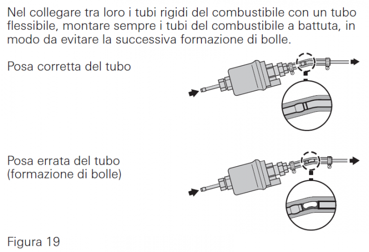

I tubetti bianchi devono essere inseriti bene e a fondo nei raccordi di gomma nera e le fascette serrate.
Dal manuale di installazione:
Se usi la pompa 2 a bassa quota per un tempo limitato a qualche minuto non succede nulla, la "carburazione" sarà piu magra e non rende al meglio.
Da me è stata una lunga storia. Quando ordinai l Hymer MLT580 4x4 (nel 2015) era disponibile solo con Combi a GAS, ma assolutamente la volevo Diesel (che mi ha cambiato la vita) e quindi una volta che il camper arrivò in concessionaria, feci togliere la Combi a Gas e sostituirla con quella Diesel , e lo feci fare dal concessionario anche per motivi di garanzia. In effetti fece un ottimo lavoro, anche se fui io a suggerirgli come fare per mettere il camino, che lui diceva che non c'era spazio:
http://www.iz4dji.it/Lavori/Ins...
Mi sembra però che anche il tuo impianto non sia fatto male, se ci fosse un tubo che pende molto in basso, casomai fissalo con una fascetta da elettricista per tenerlo piu sollevato, ma altre criticità non mi sembra di vederne.
Una fascettina lenta e una piccola goccia (o peggio aspirazione di aria) non dovrebbe esserci, ma è peccato veniale, facilmente risolvibile e qualsiasi camper nuovo, ha sempre piccole cose da sistemare, in fondo sono veicoli quasi artigianali rispetto a auto o furgoni di grande serie.
