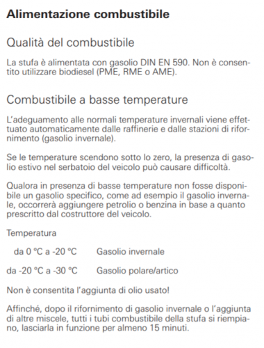

In Eberspacher Italia mi hanno consigliato caldamente di non mettere additivi nel gasolio perché si rischia di imbrattare la retina del bruciatore, usare solo gasolio invernale
... quale gasolio e quali miracolosi... "additivi"... utilizzare, Truma lo specifica nelle istruzioni d'uso (petrolio o benzina? surprise... nelle quantità prescritte dal costruttore del veicolo? surprisesurprise)
A denti stretti anche a me un tecnico ufficiale Truma (al quale chiesi info durante un simposio presso un conce) disse di non utilizzare additivi diversi da quelli specificati, alla mia domanda sul fatto che si parlasse di petrolio e benzina... lui ha fatto spallucce sorridendo.
Tradotto, ognuno per sè e Dio per tutti, se ci sono dei problemi e Truma non riconosce il danno, diventa difficile dimostrare cosa e quando....
12/11/2006 59034
Inserito il 22/12/2021 alle: 11:35:12
In risposta al messaggio di nanonet del 22/12/2021 alle 11:15:47
... quale gasolio e quali miracolosi... additivi... utilizzare, Truma lo specifica nelle istruzioni d'uso (petrolio o benzina? ... nelle quantità prescritte dal costruttore del veicolo? ) A denti stretti anche a me un tecnico
ufficiale Truma (al quale chiesi info durante un simposio presso un conce) disse di non utilizzare additivi diversi da quelli specificati, alla mia domanda sul fatto che si parlasse di petrolio e benzina... lui ha fatto spallucce sorridendo. Tradotto, ognuno per sè e Dio per tutti, se ci sono dei problemi e Truma non riconosce il danno, diventa difficile dimostrare cosa e quando....
Secondo me si riferiscono a gasolio invernale Tedesco per dire che arriva a -20° , penso che quello Italiano sia piu da pizza e mandolino laugh
" Il gasolio contiene paraffina, una sostanza che congela al di sotto dei -2 gradi centigradi, provocando un blocco dell'afflusso di gasolio al motore e intasando il filtro del carburante o i condotti di alimentazione e di iniezione. E' per questo che per legge, dal 1 novembre al 31 marzo, i distributori italiani erogano esclusivamente gasolio invernale, in grado di restare liquido fino a una temperatura di 12 gradi sottozero.
Nelle zone montane i distributori mettono a disposizione anche il cosiddetto  gasolio artico, che gela a 20 gradi sottozero. Il combustibile è generalmente più caro rispetto al semplice gasolio invernale e le sue specifiche vengono pubblicizzate dal distributore. E' consentito mescolarlo a quello normale"

Secondo me si riferiscono a gasolio invernale Tedesco per dire che arriva a -20° , penso che quello Italiano sia piu da pizza e mandolino Il gasolio contiene paraffina, una sostanza che congela al di sotto dei -2 gradi
centigradi, provocando un blocco dell'afflusso di gasolio al motore e intasando il filtro del carburante o i condotti di alimentazione e di iniezione. E' per questo che per legge, dal 1 novembre al 31 marzo, i distributori italiani erogano esclusivamente gasolio invernale, in grado di restare liquido fino a una temperatura di 12 gradi sottozero. Nelle zone montane i distributori mettono a disposizione anche il cosiddetto gasolio artico, che gela a 20 gradi sottozero. Il combustibile è generalmente più caro rispetto al semplice gasolio invernale e le sue specifiche vengono pubblicizzate dal distributore. E' consentito mescolarlo a quello normale
Esatto, probabilmente le specifiche nascono riferite alle loro reti distributive, in ogni caso il gasolio invernale (meglio se artico), quando si va "nel freddo" è sempre da preferire con o senza Truma D a bordo...
Il mio era un semplice appunto sulle disposizioni di Truma (o Eberspächer...), non credo ci sia nulla di sconvolgente se anzichè indicare di additivare con petrolio o benzina (angry nei motori diesel moderni... angry?), avessero indicato "aggiungere 300ml di Tunap 187 ogni 60/150 litri" (a seconda della temperatura da affrontare)...

Esatto, probabilmente le specifiche nascono riferite alle loro reti distributive, in ogni caso il gasolio invernale (meglio se artico), quando si va nel freddo è sempre da preferire con o senza Truma D a bordo... Il mio
era un semplice appunto sulle disposizioni di Truma (o Eberspächer...), non credo ci sia nulla di sconvolgente se anzichè indicare di additivare con petrolio o benzina ( nei motori diesel moderni... ?), avessero indicato aggiungere 300ml di Tunap 187 ogni 60/150 litri (a seconda della temperatura da affrontare)...
Certo, il consiglio di aggiungere benzina sembra un po antico, come se per curare una ferita si cconsigliasse muschio e fango laugh
Secondo te, TRUMA fa pubblicità a qualcuno Gratis? wink
Io ci metto per comodità di acquisto, questo della LUBEX che trovo all Hobby Legno e ottimo prezzo, ormai da tanti anni e mai nessun problema sia nel Ducato che ora nello Sprinter e Combi D. Penso che poi la composizione sia piu o meno uguale per tutti. Certo che TUNAP è una garanzia e sono prodotti utilizzati anche in officina Mercedes ma dovrei sbattermi per trovarlo.
