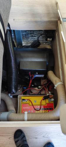

Dalla foto si vede che ti hanno messo una normalissima da avviamento, nemmeno quella per scariche profonde...si dovrebbero vergognare.

Concordo con quanto espresso da banoyo ma, oltre alla batteria d'avviamento, mi preoccupa quel fusibile a ridosso del polo negativo, certo che si sono proprio dati da fare.

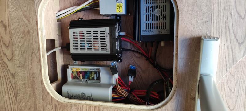

Non credo, ha un DC-DC da 40A, cablato credo con  almeno cavi da 10mmq, il caricabatterie e' da 17A, altri 6-7A potrebbero arrivare dal solare, una litio dotata di un BMS che accetta una corrente di 50A in ingresso, piu un piccolo margine di tolleranza, in genere altri 4-5A, interverrebbe al raggiungimento di circa 55A in carica, cosa assai difficile data la portata massima dei dispositivi caricatori.
Secondo me, montare una litio non comporterà problemi, avrà soltanto tempi più lunghi di autonomia energetica disponibile, e con 2-300Ah di batterie sarebbe a posto per un bel po' di tempo, anche facendo una ricarica utilizzando il solo CB a 230V per una notte, 4-5 giorni in libera si possono fare.

Visto che hanno avuto la faccia tosta di montare una batteria da avviamento come BS, se dovesse capitare qualcosa all'impianto elettrico (ma non capita), rimonterei la vecchia batteria e andrei a farmi sistemare il problema.
La batteria è un componente sostituibile in ogni momento e, visto il tipo di batteria che hanno messo, destinata a durare ben poco se utilizzata intensamente.
In ogni caso, se si trovasse ad esempio in vacanza in Portogallo e la BS si rompe che fa?
Si fa spedire la batteria dal concessionario?
Interrompe le vacanze e torna a casa?
Sarebbe come aver timore a cambiare una lampadina bruciata.
Ad occhio i cavi della batteria sembrano da 10mmq, forse anche 16mmq, sembrano adeguati a quei 40A del DC DC, se non fossero cosi avrebbero fatto un gravissimo errore.
Comunque il fatto che abbiano messo un DC DC e poi abbiano montato una batteria Piombo/acido da avviamento, fa pensare che già avevano previsto che sarebbe stata sostituita a spese del cliente con qualcosa di meglio.frown

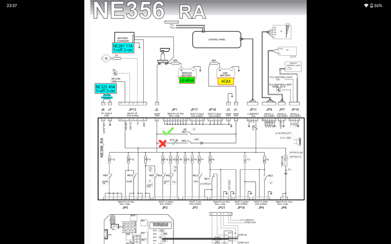

Ciao, ho la stessa identica necessità e dispongo anch'io degli stessi apparati tutti configurabili con lifepo4 tramite switch.
Però bisogna fare i conti con la centralina NE356 in quanto tutto il cablaggio passa di la, sia batteria motore che batteria servizi.
Il problema per il dc/dc NE325 non sussiste in quanto basta che nella centralina sia presente il ponte tra i jump J6 e J7, tutto previsto da manuale utente.
Il problema invece é con il carica batterie NE287: il manuale dice  "Ricarica batteria auto:
Quando e’ presente la rete 230V, il derivatore (la centralina NE356) provvede a ricaricare anche la batteria auto con una corrente di circa 2A. La carica si attiva automaticamente non appena la tensione della batteria servizi supera quella della batteria auto." A mia domanda cosí hanno risposto: Con una batteria al litio tale funzione sarebbe sempre attiva, in quanto le batterie al litio hanno come caratteristica proprio di avere una tensione sempre alta. Se si vuole ovviare a questa funzione si può sempre tagliare il componente PTC che controlla tale passaggio di corrente ma lo sconsigliamo. Questa azione DEVE ESSERE FATTA SOLAMENTE DA UN TECNICO.
Poi se qualcuno ha qualche idea... mi farebbe comodo.
Allego schema:

Ciao, ho la stessa identica necessità e dispongo anch'io degli stessi apparati tutti configurabili con lifepo4 tramite switch. Però bisogna fare i conti con la centralina NE356 in quanto tutto il cablaggio passa di la,
sia batteria motore che batteria servizi. Il problema per il dc/dc NE325 non sussiste in quanto basta che nella centralina sia presente il ponte tra i jump J6 e J7, tutto previsto da manuale utente. Il problema invece é con il carica batterie NE287: il manuale dice Ricarica batteria auto: Quando e’ presente la rete 230V, il derivatore (la centralina NE356) provvede a ricaricare anche la batteria auto con una corrente di circa 2A. La carica si attiva automaticamente non appena la tensione della batteria servizi supera quella della batteria auto. A mia domanda cosí hanno risposto: Con una batteria al litio tale funzione sarebbe sempre attiva, in quanto le batterie al litio hanno come caratteristica proprio di avere una tensione sempre alta. Se si vuole ovviare a questa funzione si può sempre tagliare il componente PTC che controlla tale passaggio di corrente ma lo sconsigliamo. Questa azione DEVE ESSERE FATTA SOLAMENTE DA UN TECNICO. Poi se qualcuno ha qualche idea... mi farebbe comodo. Allego schema: ​
Fammi capire bene.
1) Il ponte J6-J7 si realizza attraverso i piedini selettori o sbaglio?
2) Se con una normale batteria sono attaccato alla 230 e la uso poco, anche un'altro tipo di batteria sarà a tensione alta e fornirà carica alla BM. Sbaglio? Perchè dovrebbe differire?
3) Non credo di capire cosa ci sia di male che la LiFePo mantenga in tensione ottimale la BM. E suppongo che se la BM arriva a carica massima, in ogni caso si interromperà la carica, giusto?
4) La soluzione di eliminare fisicamente la possibilità di ricaricare la BM (cosa che coinvolge peraltro anche il pannello solare) mi sembra un bel danno, piu che una soluzione.
PS: Vorrei capire qual'era la domanda che hai rivolto ai tecnici, non l'hai scritto.

Fammi capire bene. 1) Il ponte J6-J7 si realizza attraverso i piedini selettori o sbaglio?  2) Se con una normale batteria sono attaccato alla 230 e la uso poco, anche un'altro tipo di batteria sarà a tensione alta e
fornirà carica alla BM. Sbaglio? Perchè dovrebbe differire? 3) Non credo di capire cosa ci sia di male che la LiFePo mantenga in tensione ottimale la BM. E suppongo che se la BM arriva a carica massima, in ogni caso si interromperà la carica, giusto?  4) La soluzione di eliminare fisicamente la possibilità di ricaricare la BM (cosa che coinvolge peraltro anche il pannello solare) mi sembra un bel danno, piu che una soluzione.  PS: Vorrei capire qual'era la domanda che hai rivolto ai tecnici, non l'hai scritto.
Ciao, premetto che non sono un tecnico ma volevo giusto sostituire la batteria servizi.
Rispondo alle tue:
1) Esattamente come dici tu, ma se hai il dc/dc te lo troverai di già come ce l'ho io.
2) Però se fossero entrambe agm hanno la stessa tensione nominale e la stessa curva di carica, quindi non rischi di rovinare o una o l'altra.
3) Non lo so esattamente, salvo il rischio di rovinare la agm (non il contrario in quanto nello schema è presente un diodo).
4) La bm potresti ricaricarla con un normale c.b. collegato all'impianto 230, mentre con mppt devi fare una scelta: o servizi o motore.
5) La mia domanda era: volendo cambiare la batteria servizi da AGM a LiFePO4, chiedo conferma quando viene scritto che:
Quando e’ presente la rete 230V, il derivatore provvede a ricaricare anche la batteria auto con una corrente di circa 2A. La carica si attiva automaticamente non appena la tensione della batteria servizi supera quella della batteria auto."
A) vale anche nel caso in cui la batteria servizi è LiFePO4 e quella auto è una AGM?
B) Quindi, configurando NE325 e NE287 in modalità LiFePO4 (vedi schema allegato), è sufficiente sostituire la sola batteria servizi?
Le risposte:
A) Con una batteria al litio tale funzione sarebbe sempre attiva, in quanto le batterie al litio hanno come caratteristica proprio di avere una tensione sempre alta. Se si vuole ovviare a questa funzione si può sempre tagliare il componente PTC che controlla tale passaggio di corrente ma lo sconsigliamo. Questa azione DEVE ESSERE FATTA SOLAMENTE DA UN TECNICO.
B) Non completamente: oltre a configurare i dispositivi di ricarica sono necessari degli accorgimenti nelle sezioni dei cavi esistenti. Con batterie al litio conviene maggiorare la sezione dei cavi di carica

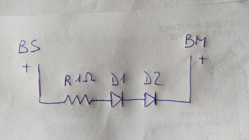

Quel circuito di carica BM sul CB non è altro che il famoso diodo+resistenza, unica differenza è che la resistenza è un PTC (cambia il suo valore con in variare della temperatura).
Quello che ti hanno detto è giusto, la tensione della litio, sempre più alta della BM, porta il diodo a  condurre sempre.
Io sul mio CB ho tagliato il piedino al componente come nel tuo schema , poi ho aggiunto esternamente un circuito facendo diodo+diodo+resistenza, ho usato due diodi i serie, in pratica ho spostato la soglia di circolazione della corrente di 0,7V più alta.
0,7+0,7 dei due diodi portano la differenza a 1.4V.
Problema risolto.
Tiziano

Quel circuito di carica BM sul CB non è altro che il famoso diodo+resistenza, unica differenza è che la resistenza è un PTC (cambia il suo valore con in variare della temperatura). Quello che ti hanno detto è giusto,
la tensione della litio, sempre più alta della BM, porta il diodo a  condurre sempre. Io sul mio CB ho tagliato il piedino al componente come nel tuo schema , poi ho aggiunto esternamente un circuito facendo diodo+diodo+resistenza, ho usato due diodi i serie, in pratica ho spostato la soglia di circolazione della corrente di 0,7V più alta. 0,7+0,7 dei due diodi portano la differenza a 1.4V. Problema risolto.
Grazie della risposta Banoyo, ma il punto della questione è: cosa succede se non si interrompe quella alimentazione a 2A costante come succede per le Litio? Ovvero perchè ti sei dato la pena di fare questa modifica, che sicuramente faranno in pochi eletti?
COntrariamente a quanto si preoccupa JeanCoqs, dalla BS di qualsiasi tipo non esce una "curva di carico" ma 2A costanti verso la BM, che cessano solo se la BS non ha tensione sufficiente, ovvero non è certo un sistema di protezione. Non a caso facevo l'esempio di un camper con una non-LFP che sta parcheggiato senza utilizzatori e alimentato a tappo da un pannello solare: batteria sempre carica e flusso costante di 2A anche se non è una LFP. Se fosse dannoso, non credo che avrebbero implementato una cosa cosi.
Guardando le specifiche del mio regolatore MPPT che alimenta BS e BM trovo che il sistema funziona così:
La BM viene caricata se la BS è tra 80 e 100% e la BM è sotto i 12,5V. Ovvero non è che ci voglia tanto per far interrompere quel circuito.
Nella risposta del costruttore non solo non c'è riferimento a eventuali danni alla BM per effetto della carica continua della LFP, ma è segnalato solo che la carica si interrompe se la BS gna fà, come può succedere a tecnologie inferiori alla LFP: questo non è certo un sistema di sicurezza o protezione, no?
