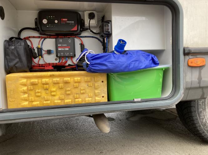

mezzo ha posto solo in quella posizione e vai in montagna una volta all'anno non succede nulla. Per il resto direi che hai un buon impianto. Goditelo.
ringrazio tutti per i suggerimenti,
il gavone batterie non mi sembra patisca particolarmente il freddo, è adiacente alla dinette e subito dietro passa un tubo aria truma, oppure il sottopanca dove lavora in alternativa il webasto, inoltre all'interno ci sono i vari aggeggi nds che un minimo di calore dovrebbero emettere. Alla prossima uscita alpina metterò nel vano un sensore temperatura per monitorare ma così a naso se fuori c'è -15° dentro al gavone la temperatura è sopra i 10°.
31/03/2004 21022
Inserito il 11/02/2025 alle: 12:13:03
In risposta al messaggio di riccardo23 del 11/02/2025 alle 12:06:32
ringrazio tutti per i suggerimenti, il gavone batterie non mi sembra patisca particolarmente il freddo, è adiacente alla dinette e subito dietro passa un tubo aria truma, oppure il sottopanca dove lavora in alternativa il
esatto, perchè non servono poi 22°...  10/15 sarebbero perfetti.
È stato comunque fatto un buon lavoro. Spero solo abbiano utilizzato sezioni importanti per i cavi.
Qualcuno che lavora bene esiste ancora.

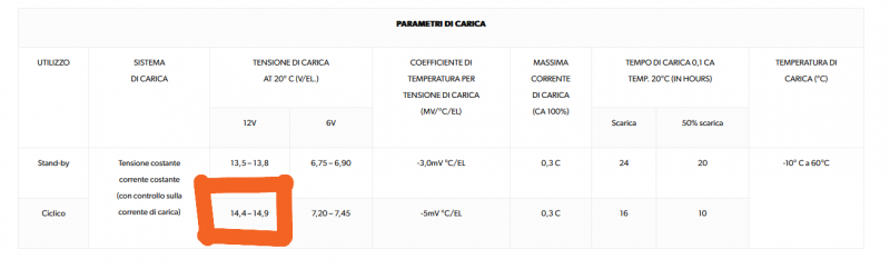

Con 10 gradi alle batterie una tensione di 15,1V la ritenete normale?
Ciro.

In risposta al messaggio di Szopen del 11/02/2025 alle 19:03:05
Con 10 gradi alle batterie una tensione di 15,1V la ritenete normale? Ciro.
questo schema è preso dal catalogo nds per le agm green power:
Modificato da riccardo23 il 11/02/2025 alle 19:19:46
06/09/2019 6995
Inserito il 11/02/2025 alle: 19:26:38
In risposta al messaggio di riccardo23 del 11/02/2025 alle 19:19:22
Dice anche a temperature comprese tra i -10 ed i 60 gradi, ragion per cui visualizzare 15,1V ammettendo anche un'impossibile caduta di tensione ai vari misuratori quella tensione resta a mio avviso troppo alta.
Se te lo rifà, controlla con un tester i volt ai capi della batteria.
Ciro.
