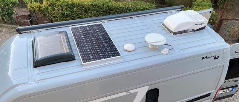

quel pannello non mi è possibile installarlo innquanto è presente l'antenna TV, il fungo di areazione del bagno e sul posteriore il clima.
Attualmente il pannello montato da 120W misura 123x66
Avrei spazio per 2 soluzioni :
- Aggiungere un secondo pannello avendo una misura disponibile di 110x80
oppure
- Mettere un unico pannello che rientri in qs max dimensioni disponibili 176x80

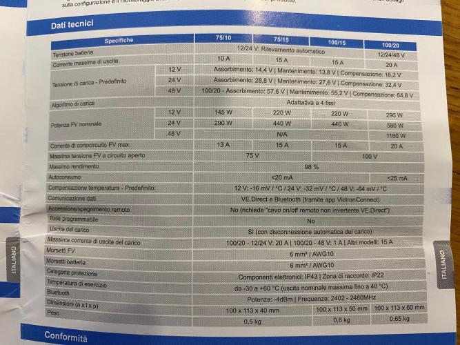

Ti inserisco le caratteristiche del regolatore che, se non interpreto male, può arrivare a 440W .... correggimi se sbaglio.

Direi che comunque la W massima in uscita su batteria 12V sia 15 A che corrisponde a 220 W max se esce sui 14.4 V
Mi par di capire dalla tabella che come FV si possa mettere fino a 440W (su un pannello da 24V) ma l'uscita sia quella di cui sopra.
Con quelle aree, dato che quella attualmente libera mi pare scarsa sulla lunghezza 110, forse si ottiene di più con un unico pannello.
Se parli di un 310 W immagino tu abbia già cercato e trovato quello, che vada bene nel 176x80.
Prova se trovi qualcosa di più in quella misura, altrimenti OK il 310W che significa comunque con insolazioni minori, quelle critiche, il 158% in più in uscita rispetto a quanto produci ora, non è poco come incremento yes.

Dovrai cambiare il regolatore.
Il.75/15 ti taglierebbe la potenza massima a massimo 220w ,.se la tensione batteria è oltre 14.4v
. altrimenti anche meno.
Solo con batterie a 24v potrebbe erogare fino a 440w.
​​​​​​leggi bene la scheda tecnica.
440w sono a 24v..(15A X 28.8v).
A.12v hai la metà.
Per questo il 12v sui camper attualmente è una barzelletta.
Quindi devi avere un mppt da 20 o da 30A.
Il.30A.taglia a 440w (scarsi, perché c'è l ho con pannello da 450w e a volte il pannello farebbe 460w ma il regolatore lo taglia a 430).
Il 20A circa 290w.
Il 20A potrebbe essere accettabile con un pannello da 320w. Potresti perderti qualcosina in una giornata di fine giugno molto fresca e cristallina con 350w di consumi attaccati.
O in giornate fresche con molte nuvole bianche di passaggio intorno al sole dove l effetto della luce diffusa e il fresco potrebbe spingere il pannello da 320 a picchi di 340w.
Ma nel 99% delle situazioni non perderesti niente .

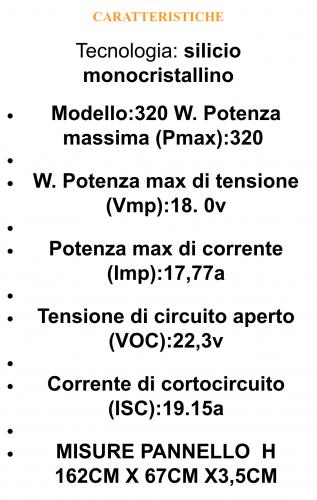

Penso di procedere installando un unico pannello da 320w
Valuteró successivamente se sostituire il regolatore.
Allego scheda tecnica del pannello che ho trovato con le misure adatte al mio spazio, cosa ne pensate ?

Leopoldo, a me non convince molto quel pannello almeno per i dati pubblicati. Uno da 18 V  (con 17.77 A) a Wmax è un 36 celle, non un "civile" che di solito ha 60/72 celle ecc. ed emette a V più alta di conseguenza. Inoltre per quella potenza da 160x67 cm così a occhio mi sembra piccolo, mah. Posso sbagliarmi eh .. ma ti consiglierei di confrontare con altri sul mercato che abbiano W o dimensioni simili.

Come ha detto Armando quel pannello da te scelto non è civile.
è a 36 celle. Ma non fa niente.

anche io sto cercando un pannello per il mio van e come te non sono riuscito a trovare nulla di interessante proprio per un discorso di misure
Poi non ne capisco niente e quindi non riesco a venirne a capo
Anche io non ostante abbia un 636 mi ritrovo il funghetto in mezzo al tetto che mi rompe le scatole.
Però è  da qualche giorno che sto pensando di togliere il cappello del funghetto, abbassare di qualche cm il tubo e piazzarci sopra il pannello distanziato di 1 cm per fare uscire l'aria ma coperto dal pannello per non farci entrare l'acqua
Cosa ne pensate?

io non ostante abbia un 636 mi ritrovo il funghetto in mezzo al tetto che mi rompe le scatole. Però è  da qualche giorno che sto pensando di togliere il cappello del funghetto, abbassare di qualche cm il tubo e piazzarci sopra il pannello distanziato di 1 cm per fare uscire l'aria ma coperto dal pannello per non farci entrare l'acqua Cosa ne pensate?

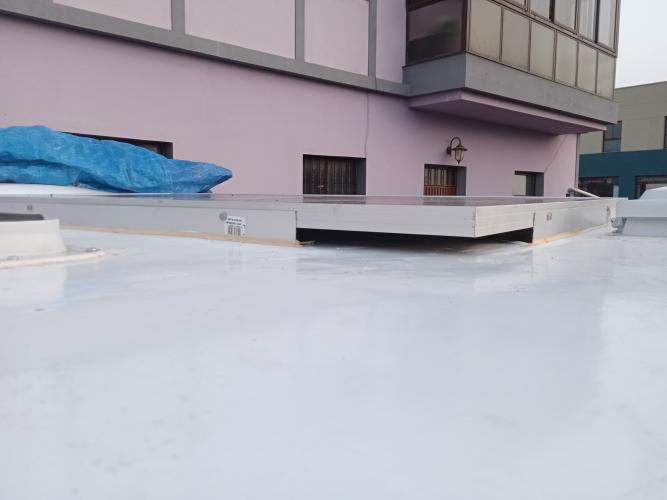

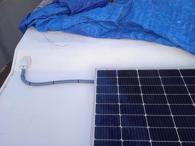

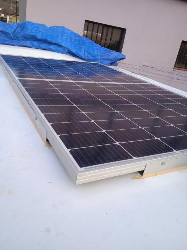

Per me non c'è nessun problema ma devi avere lo stesso un cupolino sul tubo. In caso di Forte pioggia sennò potrebbe entrare un po'di acqua in marcia. A meno che le barre del pannello non chiudano l.accesso davanti.
Io i pannelli grandi non li metto con i supporti solo agli angoli. Ma con barre a L o a U per metà lunghezza su ogni lato.

Per il fissaggio usare  appoggi non solo negli angoli ma anche al centro meglio se in alluminio
Sul lato frontemarcia  usare il supporto con spoiler arrotondato sempre in alluminio per tutta la lunghezza del pannello proprio per non far entrare acqua durante la marcia
