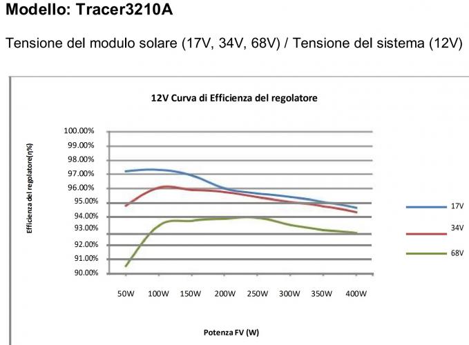

PS: Penso che il Tracer 3210A si possa programmare con valori adatti alle LFP nella modalità "User".
Se è l'unico regolare per 3 pannelli spero che almeno questi siano uguali e della stessa età; probabile che siano collegati in serie quindi circa 54-60 V in uscita... Questo fa si ché, a parte differire un minimo su ogni MPP (Maximum Power Point) di ogni pannello perdendo qualcosina in prestazioni, l'efficienza dell'MPPT stesso sia più bassa; di seguito il grafico dell'efficienza
