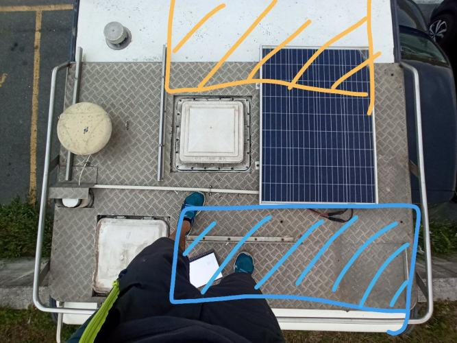

Sul tetto del mio piccolo mansardato (Team Roller su base Transit) mi ritrovo mezza superfice calpestabile di alluminio mandorlato con un policristallino (vecchiotto) 96x66cm
Vorrei ora installare un secondo pannello e avere almeno 200W in totale...  tuttavia sono indeciso sul posizionamento.
Come da foto potre installarlo nella zona blu ma devo verificare se riesco a trovare qualcosa delle dimensioni giuste e stesse caratteristiche elettriche dell'altro pannello, Facendo cosi mi ritrovo con poca superficie calpestabile, immagino sia poi difficolto fare futuri interventi sul tetto.
In alternativa potrei spostare leggermente piu' in basso il primo pannello e montare il secondo meta' sul mandorlato e meta' direttamente sul tetto con le apposite staffe di incollaggio e silcaflex o polymax.

Mi sbaglierò sicuramente, ma; a cosa serve quel mandorlato, che peserà anche uno sproposito e per di più la in alto sposta il baricentro del camper ancora più su.
Se metti un altro pannello non avrai piu spazio per il piano di calpestio (meglio), quindi togli tutto e riposiziona i pannelli per avere: più energia e meno peso.

Mi sbaglierò sicuramente, ma; a cosa serve quel mandorlato, che peserà anche uno sproposito e per di più la in alto sposta il baricentro del camper ancora più su. Se metti un altro pannello non avrai piu spazio per il piano di calpestio (meglio), quindi togli tutto e riposiziona i pannelli per avere: più energia e meno peso. Ciao
Ho preso il camper da poco e non ho una chiara idea di come venisse usato quel mezzo tetto in mandorlato...forse c'era un portapacchi dato che sono rimasti liberi quei profili inox ad L
Francamente pensavo che fosse uscito di fabbrica cosi' anche perche' il tetto di questi mansardati non e' calpestabile... dici che puo' essere stato montato nel corso degli anni?
In ogni caso la tua osservazione sul peso e baricentro e' piu' che legittima, potrei anche pensare di toglierlo ma non so dire cosa comporti (come minimo presumo che saranno da sigillare i fori delle viti dove e' ancorato su bordo tetto)
Detto questo rimane aperta la mia domanda iniziale: ovvero dal punto di vista strutturale e' un azzardo incollare dei pannelli solari sul foglio d'alluminio di un mansardato vecchio di 30 anni?
Perche' se fosse fattibile potrei tagliare la testa al toro e mettere direttamente un singolo pannello da 200Watt ma parliamo di 14-16kg e almeno 1mq di superfice
Inoltre se in futuro decido di cambiare camper e recuperare il pannello quanto e' fattibile lo scollaggio delle staffe? Temo non sia possibile o comunque comporti il rischio di lesionare il foglio di alluminio che per definizione su questi tetti e solo appoggiato quindi si muove e ondeggia

Ho preso il camper da poco e non ho una chiara idea di come venisse usato quel mezzo tetto in mandorlato...forse c'era un portapacchi dato che sono rimasti liberi quei profili inox ad L Francamente pensavo che fosse uscito
di fabbrica cosi' anche perche' il tetto di questi mansardati non e' calpestabile... dici che puo' essere stato montato nel corso degli anni? In ogni caso la tua osservazione sul peso e baricentro e' piu' che legittima, potrei anche pensare di toglierlo ma non so dire cosa comporti (come minimo presumo che saranno da sigillare i fori delle viti dove e' ancorato su bordo tetto) Detto questo rimane aperta la mia domanda iniziale: ovvero dal punto di vista strutturale e' un azzardo incollare dei pannelli solari sul foglio d'alluminio di un mansardato vecchio di 30 anni? Perche' se fosse fattibile potrei tagliare la testa al toro e mettere direttamente un singolo pannello da 200Watt ma parliamo di 14-16kg e almeno 1mq di superfice Inoltre se in futuro decido di cambiare camper e recuperare il pannello quanto e' fattibile lo scollaggio delle staffe? Temo non sia possibile o comunque comporti il rischio di lesionare il foglio di alluminio che per definizione su questi tetti e solo appoggiato quindi si muove e ondeggia
Incollare sopra al mandorlato la vedo dura a causa della supefficie troppo irregolare.
Ma se non vuoi eliminare il foglio di mandorlato puoi sempre forarlo per fissarci le staffe del pannello, basta mettere al di sotto del foro delle rondelle con un'ampia superficie.
Io, se fosse il mio toglierei tutto e aggiungerei un secondo pannello e un secondo regolatore, ripeto, verrebbe un lavoro pulito ed elimineresti peso superfluo, tanto una volta messo un pannello più grande o un secondo, la superficie di calpestio praticamente sarà inesistente.

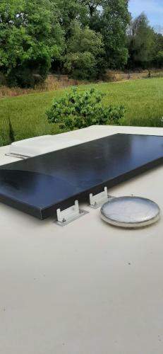

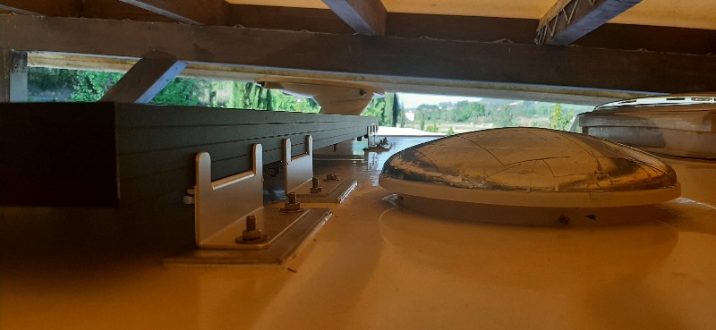

 Queste sono le staffe in alluminio che tengono il mio pannello, si è vero che il tetto del mio camper ha "solo" 11 anni, ma il principio è lo stesso.
