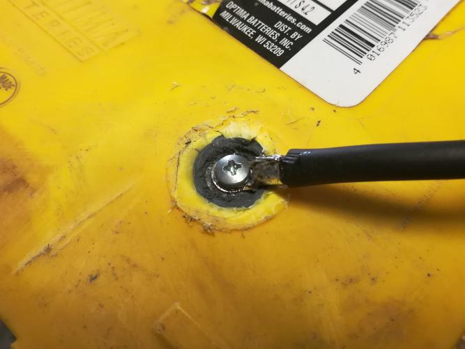

io posso dirti la mia esperienza con le Optima pessima, le ho usate per 8 anni (masochista) e due anni fa ho deciso che era ora di cambiare, quella che è durata di più è durata 3 anni, le ho avute sia rosse per messa in moto che gialla per servizi
niente di speciale, forse lo erano, poi è stata comprata da Johnson control e hanno iniziato a produrle in messico, dicono che da allora sono diventate batterie normali ad un costo triplo, la tecnolgia AGM spiralift, (arrotolate) dovrebbe renderle piu efficienti e piu robuste ma a me si è anche spezzato un polo
tutto fumo e niente arrosto, ho comprato una AGM cinese che dopo una settimana a zero carica è ancora a 13V mentre le Optima manco appena caricate
con il prezzo della Optima ci compro 3 AGM normali

L'ultima Optima posseduta, dopo due anni e mezzo, smontando un morsetto si è rotto, era cavo all'interno,  per non buttarla e utilizzarla ancora un pò, ho filettato il piombo e ci ho messo una vite corta e un capocorda, batteria dal costo esorbitante, fine misera alla discarica  dopo altri tre mesiIMG_20200531_110954(1).jpg
