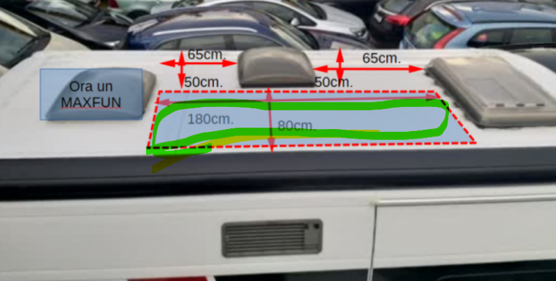

Forse ho sbagliato a postare le foto con quel portapacchi. Il mio tetto è quello della prima foto (prima ancora che montassi il 120), le altre sono prese in rete come esempio di spazio trasversale. Si evince che un 170 o un 154 non credo ci entrino. Non ho il portapacchi. Scusate per il malinteso.
ok, allora la soluzione migliore trovo sia questa.
Ma fai ATTENZIONE, non montare un pannello largo 80cm esatti, perchè se lo farai non riuscirai più a montare un eventuale clima a tetto.
Per capire la misura, dovrai far finta di dover montare il clima sull'oblò centrale e capire gli spazi che ti rimangono.
E torniamo così al 200W laugh

ok, allora la soluzione migliore trovo sia questa. Ma fai ATTENZIONE, non montare un pannello largo 80cm esatti, perchè se lo farai non riuscirai più a montare un eventuale clima a tetto. Per capire la misura, dovrai far finta di dover montare il clima sull'oblò centrale e capire gli spazi che ti rimangono. E torniamo così al 200W
laugh...ehh gira gira :-). Certo che il margine sui bordi bisogna considerarlo anche in virtù del tipo di fissaggio (alcuni se ne prendono 3/5 cm ). Quindi alla fine,a parte le discussioni tecniche di altre misure dimensioni potenze ...tutte molto valide, qui l'accoppiata migliore alla fine sia il moscatelli da 240 a 42 (o il 21) (che entra tranquillamente nello spazio) che farebbe lavorare bene il victron? Poi un paio di decine di euro in meno per soluzioni altrettanto valide ma che mi imporrebbero un altra app con un mppt diverso ne varrebbe la pena?smiley

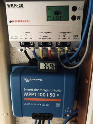

Possedendoli entrambi anche se con correnti diverse
vantaggi a favore del Western non ne vedo, per il Victron invece si hanno ampie possibilità di impostazioni e di utilizzo generale.
Ciro.
