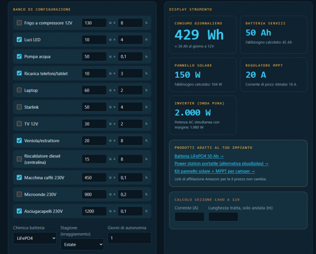

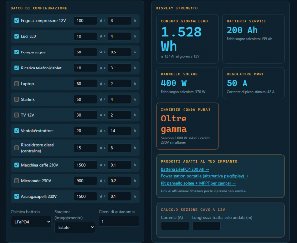

Non conoscevo il sitosmiley, beh...mi sembra molto pessimista. Secondo lui mi servirebbero 500w di pannelli un inverter da 3000 (il mio è da 2000) un regolatore da 60A e batteria servizi da 200Ah (la mia è 300). Impostando un frigo a compressore x 10h (ma quello non è sempre in funzione?) . Il mio frigo è trivalente ma spesso di giorno lo lascio a 12 qualche ora.

Non conoscevo il sito, beh...mi sembra molto pessimista. Secondo lui mi servirebbero 500w di pannelli un inverter da 3000 (il mio è da 2000) un regolatore da 60A e batteria servizi da 200Ah (la mia è 300). Impostando un frigo a compressore x 10h (ma quello non è sempre in funzione?) . Il mio frigo è trivalente ma spesso di giorno lo lascio a 12 qualche ora.
metti uno screen dei dati che hai inserito...
così li discutiamo...
In tal caso avresti un bel risparmio sulla mano d'opera quindi, i 2 pannelli da 50Watt in parallelo e collegati ad un regolatore WESTERN Wmarine 10 mentre quello da 240watt lo colleghi ad un secondo regolatore, di tua preferenza ma idoneo al pannello seppoi riesci a sostituire il frigo con uno a compressore saresti definitivamente a posto.
Quel calcolatore per un calcolo sommario può anche andar bene ma va perfezionato molto, a me ha riportato un regolatore fuori gamma, cosa non veritiera in quanto il Victron da 50A gestisce ottimamente 650 Watt di pannelli oltretutto di targa gestisce fino a 700 Watt.

metti uno screen dei dati che hai inserito... così li discutiamo...
image(8443).pngPer il frigo ho ipotizzato il frigo trivalente lasciato acceso durante il giorno o nelle soste brevi senza passarlo a gas.

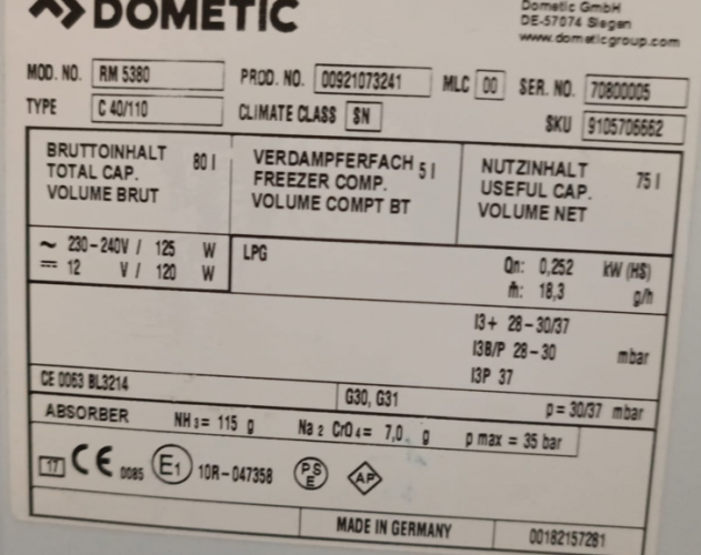

Che frigo hai?

grazie Ciro, il frigo è questo. Vedo cmq che quando in funzione mi assorbe sui 9/10 A.

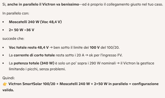

Il regolatore quindi più grande solo di ampere? ho posto la diversa combinazione all'IA, (cosi' sempre x passare il tempo visto che sono in pensione, anche se da incompetente mi accorgo che spesso mi dice cose contradditorie...figuriamoci se lo prendo in considerazione) :-), e mi ha detto che più che ampere sforerei con i voltaggi ma che il Victron gestirebbe l'oversizing anzi la victron che lo consiglia pure un po' smiley ti risulta come ragionamento?

grazie Ciro, il frigo è questo. Vedo cmq che quando in funzione mi assorbe sui 9/10 A. Il regolatore quindi più grande solo di ampere? ho posto la diversa combinazione all'IA, (cosi' sempre x passare il tempo visto che
sono in pensione, anche se da incompetente mi accorgo che spesso mi dice cose contradditorie...figuriamoci se lo prendo in considerazione) :-), e mi ha detto che più che ampere sforerei con i voltaggi ma che il Victron gestirebbe l'oversizing anzi la victron che lo consiglia pure un po'  ti risulta come ragionamento?
Finché hai possibilità di ricevere risposte concrete lascia perdere l'IA.
Con 340 Watt di pannelli divisi per la tensione nominale di 13,20V per le litio sono poco oltre i 25 A, se vuoi stare sul Victron va bene il modello 100 (Volt) / 30 (Ampere) il quale rispetto al 20 costa 20-30 euro in più altrimenti puoi valutare anche un buon Epever Tracer o Triron ma sempre da 30A.
Per quanto riguarda il frigo volevo solo metterti una pulce nell'orecchio, ad ogni modo un Belluna DCR105DB da 105 litri in classe climatica T costa intorno ai 650 euro e calza perfettamente nel tuo vano frigo, anche un IndelB Cruise CR100 va bene ma costa qualcosina in più però.
Valuta tu con calma di certo il consumo attuale del 5380 a 12V per 4 ore e pari a quello giornaliero dei frigoriferi che ti ho segnalato, naturalmente la scelta può estendersi ma toccherebbe stare su capacità intorno agli 80 litri e sinceramente sarebbe un vero peccato perdere 20 litri di frigorifero.
Io ho lo stesso vano ed avevo il "bisnonno" del tuo RM275 ora al suo posto c'è un domestico da 124 litri ma questa e tutta un'altra storia.
