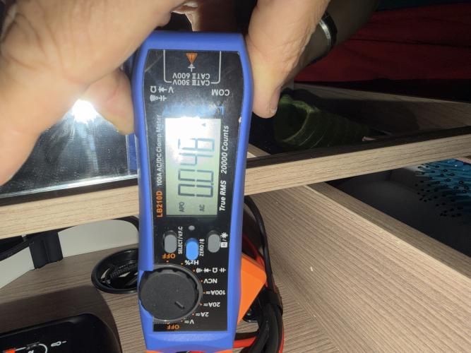

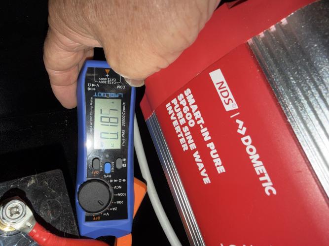

Allora.... pinza amperometrica arrivata. Perchè poi si fa presto a dire "bisogna averla", ma poi bisogna anche saperla usare.
Sul regolatore di tensione del fotovoltaico c'è una luce rossa. Secondo il libretto di istruzioni significa che sta caricando la BS. Allora metto la pinza e leggo questo numero:
Se interpreto giusto sono 48 milliampere. Credo di interpretare correttamente se dico che il FV sta immettendo 48 milliampere verso i consumi del camper e, infine, verso la batteria.
Poi vado a misurare la corrente nel cavo della BS. Leggo 185 milliampere. Però non c'è un segno (+ o -) e del resto credo che non sia possibile, la pinza non conosce il "senso" di marcia della corrente, ma solo il suo passaggio.
Intuitivamente devo dire che il FV immette 48 milliampere e la batteria altri 185 che probabilmente sono compensati parzialmente dai 48 provenienti dal FV.
Interpreto correttamente ?
Grazie a chi vorrà aiutarmi ! e... Buona Festa della Repubblica.

Allora.... pinza amperometrica arrivata. Perchè poi si fa presto a dire bisogna averla, ma poi bisogna anche saperla usare.  Sul regolatore di tensione del fotovoltaico c'è una luce rossa. Secondo il libretto di istruzioni
significa che sta caricando la BS. Allora metto la pinza e leggo questo numero: Se interpreto giusto sono 48 milliampere. Credo di interpretare correttamente se dico che il FV sta immettendo 48 milliampere verso i consumi del camper e, infine, verso la batteria. Poi vado a misurare la corrente nel cavo della BS. Leggo 185 milliampere. Però non c'è un segno (+ o -) e del resto credo che non sia possibile, la pinza non conosce il senso di marcia della corrente, ma solo il suo passaggio.  Intuitivamente devo dire che il FV immette 48 milliampere e la batteria altri 185 che probabilmente sono compensati parzialmente dai 48 provenienti dal FV. Interpreto correttamente ?  Grazie a chi vorrà aiutarmi ! e... Buona Festa della Repubblica.
Io leggo AC sul display, quante volte hai letto il manuale della pinza?
Per leggerlo l’ho letto, ma più che altro ho guardato un paio di tutorial sul tubo. Poi ho semplicemente confuso le sigle, la memoria ….. domani ripeto  la prova….
13/01/2006 25411
Inserito il 02/06/2026 alle: 23:34:37
In risposta al messaggio di Paolo62 del 02/06/2026 alle 22:06:05
Voltmetro e amperometro possono essere entrambi predisposti in AC (corrente alternata) oppure in  DC (corrente continua).
Avvicina la pinza chiusa vicino al filo da misurare e azzerala con l'apposito pulsante, dopo la apri e ci fai passare in mezzo quel filo e quindi misuri
Questa operazione di azzeramento serve ad annullare gli errori di lettura causati dai vari campi magnetici presenti, in questo modo la pinza utilizza solo quello generato dal filo che vogliamo misurare.
Specialmente per le basse correnti...

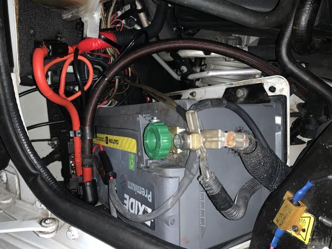

Inserito il 03/06/2026 alle: 23:51:53

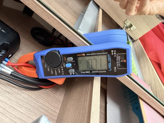

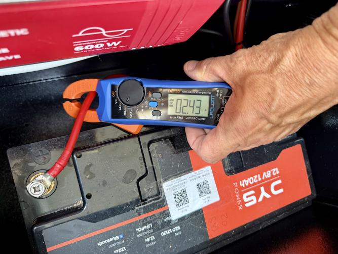

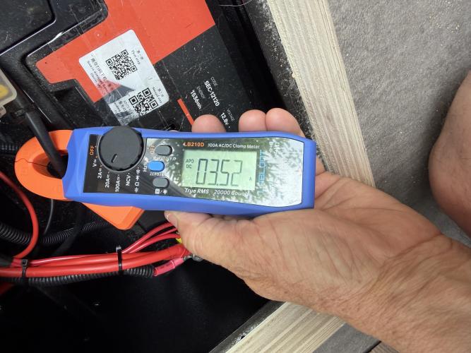

Oggi ho rifatto la prova cercando di ricordare le sigle corrette laugh.
Questo dovrebbe significare che il regolatore del FV sta inviando 10,71 Ampere alla batteria dei Servizi
Qui c'è un valore di 2,43 Ampere, ma non riesco ad interpretare il segno "-" davanti.
Perchè se faccio la stessa misurazione sul cavo nero, quindi negativo trovo
un valore di 3,52 che dovrebbe essere positivo considerando che il "-" non c'è.
Siccome fare un'ipotesi sarebbe sicuramente eccessivamente ambizioso e basata sul nulla preferisco attendere "lumi".
I valori rilevati a valle del regolatore e delle BS non sono da mettere troppo in relazione, il sole veniva continuamente coperto e scoperto, quindi nel momento della lettura alla BS, era un po' coperto....Inoltre a valle del regolatore non c'è spazio per infilare la pinza separando i fili in maniera decente, ma per quel 2° filo rosso non dovrebbe esserci alcun passaggio di corrente in quanto il led corrispondente alla sua alimentazione era spento.
