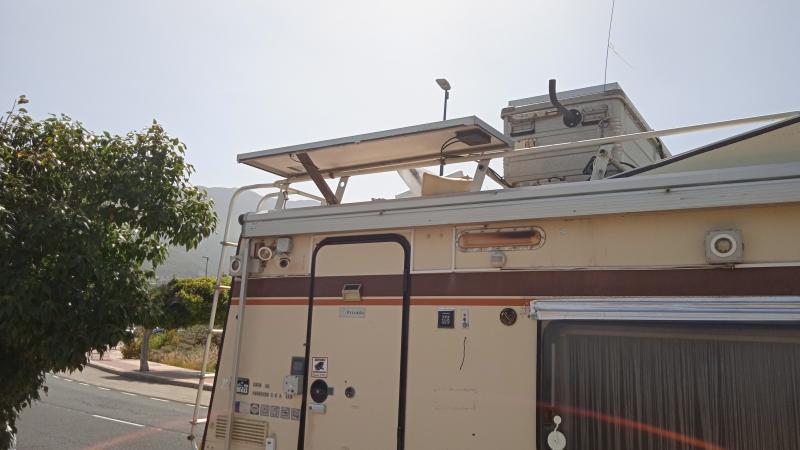

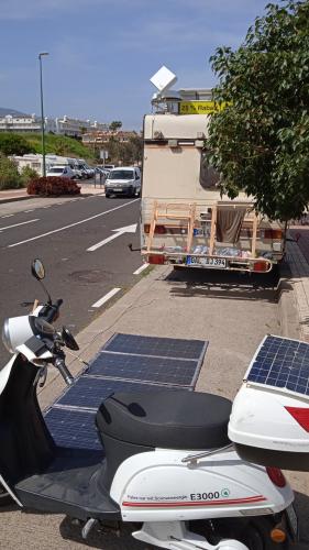

Volevo condividere sul forum questo camper di una coppia di signori tedeschi che ho incontrato smiley.
Mi ha spiegato che aveva circa 1200w tra fissi e flessibili.
La cosa bella è che ci caricava lo scooter elettrico che si vede dietro il camper.
Peccato che è passata la polizia 2 o 3 volte a dirgli che non poteva stendere pannelli su un parcheggio pubblico giustamente laugh e soprattutto i piedini di stazionamento fatti con martinetti idraulici di quelli che si comprano come crick.
Oltre a tutto questo solare era curioso perché aveva letteralmente riempito il camper di telecamere e faretti...gli ho detto che in Spagna alla.revisione gli farebbero togliere tutto(bauli non omologati, faretti e telecamere e da quest' anno pure pannelli e antenne e tendalini senza previa omologazione a libretto) e mi ha spiegato che in Germania non fanno nessun problema invece smiley
Mi ha detto che volendo se non carica lo scooter riesce a usare anche il climatizzatore da tetto con tutto quel solare!

In Germania nn on gli controllano né le misure né i fuori sagoma, né il peso che con tutta quella roba sarà sicuramente in ordine?
Le telecamere potrebbe evitarle, chi rischierebbe la folgorazione per entrare in un vecchio camper? laugh

Non saprei dirti...quelli fuori sagoma rientravano però in viaggio. In Spagna tutta quella roba è irregolare, ma qui sono esagerati...
comunque non era un lavoro fatto nel migliore dei modi visto da vicino.
E il signore aveva anche un sito web e una qualche attività che riguarda queste cose.
L idea di stendere pannelli è interessante per l.imverno se si è in spiazzi sterrati isolati dove non scocci nessuno e non ti vengono a scocciare a te...o quando piove..

Devi fare un bel carrello scorrevole robusto..un pannello da 500w pesa intorno ai 26 kg...
Ma non ho capito..se.gia lo puoi montare perché serve estrarlo dalla sagoma?
Comunque ho visto personalmente che questa persona con giorni di cielo coperto, usava lo scooter elettrico. Perché comunque in 10 ore con i pannelli stesi fuori evidentemente caricava a sufficienza.
E non è come il mio monopattino da 624 WATTORA di batteria e motore da 500-800w.
Mi disse che il motore era da 3kw..e la batteria non ricordo, ma sicuramente il triplo del mio monopattino.
il monopattino io lo carico senza problemi con 450w. A parte quando piove.
Sono sicuro che la resa dei pannelli di questa persona era un po'inferiore a un impianto fatto come si deve.
Pannelli sporchi, cavi lunghissimi, accoppiamenti di pannelli magari non perfettamente compatibili, cattivo angolo di quelli attaccati sulla parete etc etc...
Quindi 1200w che magari rendono come 1000w fatti come dio comanda...chi sa...
