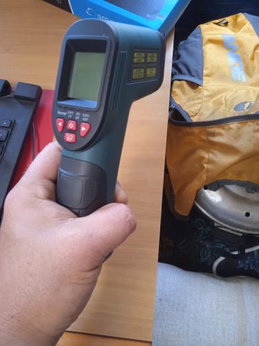

Comunque oggi non ho voglia ma un giorno vado sul tetto col termometro a infrarossi a ustionarmi e fare la prova.
Lascio il pannello a metà giornata con 300w di carico...poi lo stacco totalmente con l interruttore e misuro.
Il termometro a infrarossi della Lidl funziona bene per fare questo .

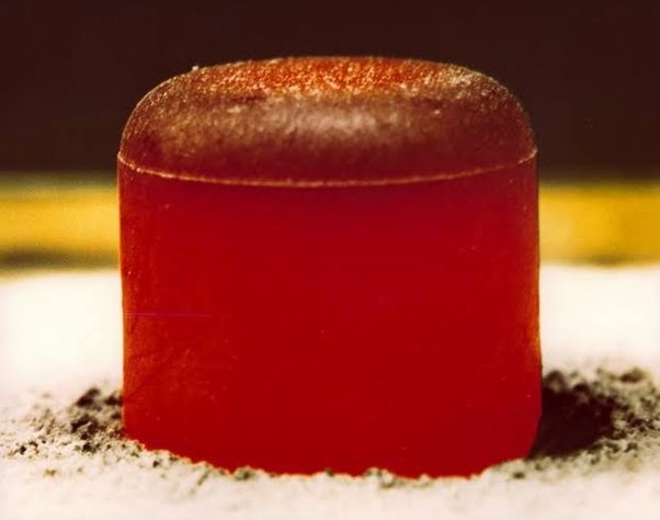

Non sono un fisico..ma secondo me nel punto di vista di m48 sfugge qualcosa...
Un blocchetto di plutonio 238 è (quasi)eternamente caldo...perché perché i nuclei imstabili perdono massa sotto forma di radiazione(credo alfa) e calore.
Un blocchetto uguale di piombo ha un simile livello di energia in watt demtro di se, i legami nucleari sono gli stessi anche se in minor numero..ma non è caldo perché i nuclei sono stabili, quindi non decadono, cioè non perdono massa e quindi non emettono un bel niente.
Infatti il blocchetto di  plutonio anche se non si vede, emettendo calore e radiazione PERDE MASSA PIANO PIANO.
Questo per dire che mica è detto che qualsiasi forma di energia deve trasformarsi in calore...

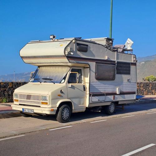

Quel camper è ancora lì oggi pomeriggio,.non riesco a caricare la foto
Ma dove? Le mie foto sono di 2 mesi fa al nord di Tenerife a puerto de la cruz laugh
Poi sono tornato un mese dopo e non. C era più. So che i giorni che sono stato lì parcheggiato vicino è passata la polizia almeno 3 volte a fargli togliere i pannelli per terralaugh.
Perché era nuvolo e probabilmente gli servivano tutti per caricare la motoretta elettrica.
Avevano ragione ma mi ha dato fastidio che a lui hanno fatto storie e al solito demente col camper da 8m parcheggiato di traverso occupando 4 parcheggi non hanno detto niente.
Poi per ste cose spuntano i divieti di PARCHEGGIO camper di dubbia legalità.

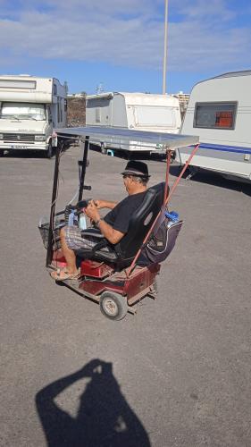

Altro modo curioso di sfruttare il fotovoltaico.
Aumenta l autonomia del trabiccolo laughlaugh e si ripara la crapa dalla cottura del sole.
Quasi quasi mi attacco un carrello gigante con un un pannello da 500w al monopattino e vado in giro all infinito laughlaugh
Il signore si è prestato ben volentieri alla fotolaugh

Ma dove? Le mie foto sono di 2 mesi fa al nord di Tenerife a puerto de la cruz  Poi sono tornato un mese dopo e non. C era più. So che i giorni che sono stato lì parcheggiato vicino è passata la polizia almeno 3 volte
a fargli togliere i pannelli per terra.  Perché era nuvolo e probabilmente gli servivano tutti per caricare la motoretta elettrica. Avevano ragione ma mi ha dato fastidio che a lui hanno fatto storie e al solito demente col camper da 8m parcheggiato di traverso occupando 4 parcheggi non hanno detto niente. Poi per ste cose spuntano i divieti di PARCHEGGIO camper di dubbia legalità. Sei lì intorno?
uguale, era ancora lì quando ho postato il msg, a spanne, metro più o meno, qua:

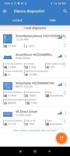

Per esempio i 450w mi vengono bene perché se parliamo di TV o pc o stufa, quei pochi Amper me li fa pure con le nuvole, anzi la TV pure con la pioggia la mantiene.
Screenshot_2023-05-04-13-24-56-060_com_victronenergy_victronconnect.jpgIMG_20230504_132514_1.jpg
